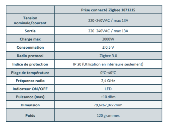

    Il y a beaucoup plus simple a faire et moins chère qu'un Izymo.
    Vous ne touchez à rien au niveau du tableau électrique, si vous avez le contacteur jour nuit avec l'impulsion EDF vous le bloquez en marche forcée, et au niveau du chauffe eau, celui ci doit être branché sur une boite de dérive.
    Vous remplacez cette boite de dérive par une prise de courant et vous utiliser une prise connectée Zigbee Somfy qui encaisse une puissance de 13A soit 3000w.

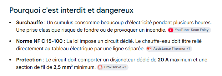

    Oui j’y avais pensé mais il est interdit de brancher un ballon sur une prise de courant.

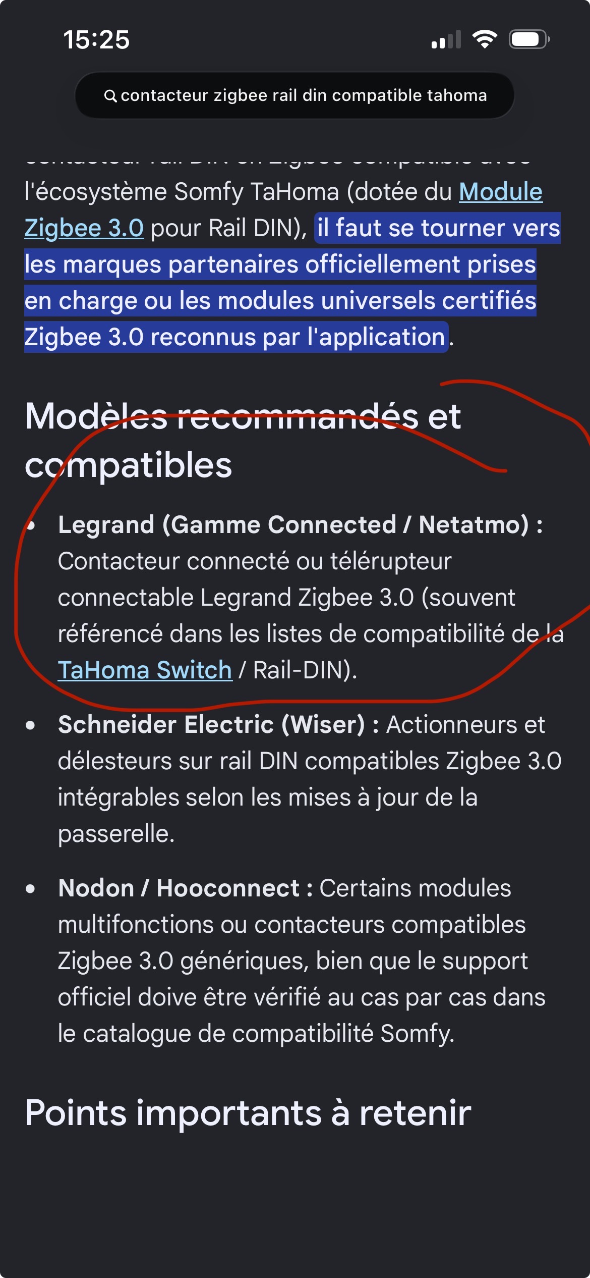

    Internet parle
    D’un contacteur Netatmo.. en avez connaissance ? Est il dans la liste des protistes compatibles switch ?

    En solution tout tableau il y a le contacteur connecté chez leur partenaire legrand.
    Il permet le pilotage via le contact jour/nuit d’Enedis, de forcé la marche ou l’arrêt en local ou à distance et ainsi avec les relevés de consommation précis.
    J’ai ce produit chez moi, seul inconvénient, il ne remonte dans la Tahoma.

    Bonjour Jacky
    Je contrôle aujourd’hui mes prises dooxie netatmo via le lien Netatmo<>Somfy sur la TaHoma v2. Pensez vous qu’il serait alors possible de contrôler le contacteur Legrand ci-joint par ce même lien ?

    Emmanuel,
    Pour avoir ce contacteur ainsi qu’une Tahoma Switch, je peux vous assurer que le contacteur n’est pas contrôlable via la Tahoma.

    Emmanuel,

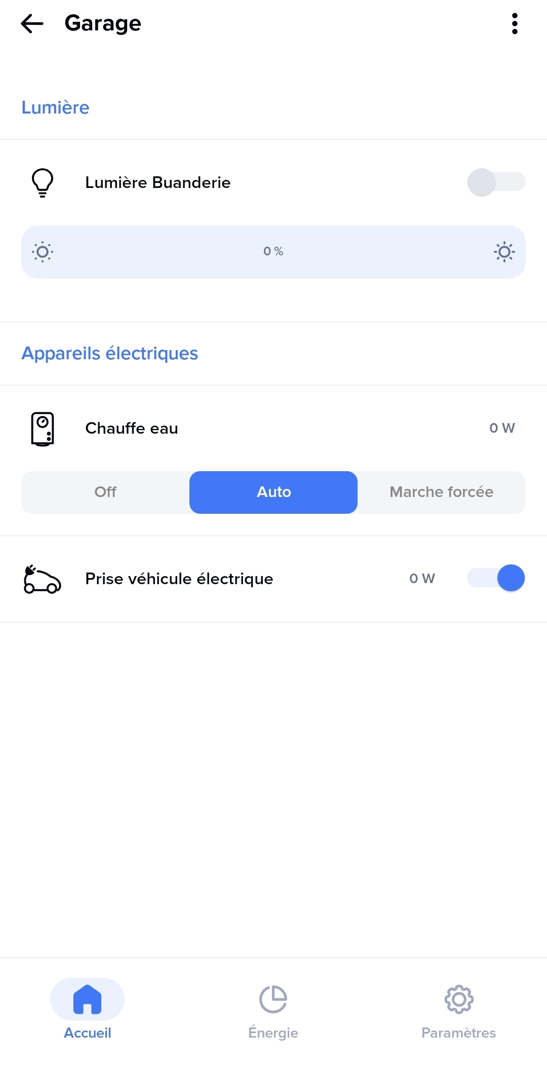

    Je comprends que vous avez déjà la passerelle Netatmo, et n’existant pas de solution Somfy ou via la Tahoma, je vous recommande l’investissement dans le contacteur connecté legrand. Via son application Home+Contrôle, vous n’aurez qu’à changer son état OFF/Auto fonction de prévision d’occupation.
    Sur ma Tahoma Switch, j’ai des interrupteurs Netatmo qui fonctionnent sans soucis, mais malheureusement pas le contacteur ballon d’ECS.
    PS : le mode auto suit les ordres du fils pilotes du linky

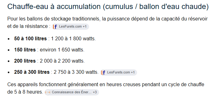

    Je ne connaissais pas l'interdiction de connexion d'un chauffe eau sur une prise de courant.
    Par contre la réglementation sur les chauffes eau est très stricte en matière de temps de chauffe. Et l'utilisation de la domotique représente un risque très fort en ce qui concerne le développement des bactéries.
    Aujourd'hui le pilotage par EDF garantie une durée de chauffe minimale 6 heures avec l'impulsion. En pratique si on ne dispose pas d'un système de contrôle de la température pour être certain que la température de 50° est bien atteinte pour éviter les risques, il faut chauffer au minimum 4 heures
    Quand je regarde les réserves concernant l'utilisation d'une prise de courant, j'ai l'impression qu'il y a un sacré décalage avec la réalité du terrain.
    Une ligne en 2.5mm2 avec un micro disjoncteur de 20A c'est pour supporter une puissance de 4400w !!
    Cette recommandation ne s'applique qu'aux chauffes eaux instantanés dont la puissance peut dépasser largement la puissance des cumulus.
    Regardez la puissance de votre chauffe eau. Si elle dépasse 2200w la prise piloté n'est pas la meilleur option.

    Merci pour vos différentes réponses. Je vais rester sur la solution du contacteur legrand et application home+control
    Ce serait bien que Somfy prennent en charge cet équipement via le lien Netatmo<> Somfy.pour centraliser tous les pilotages dans une seule application.
