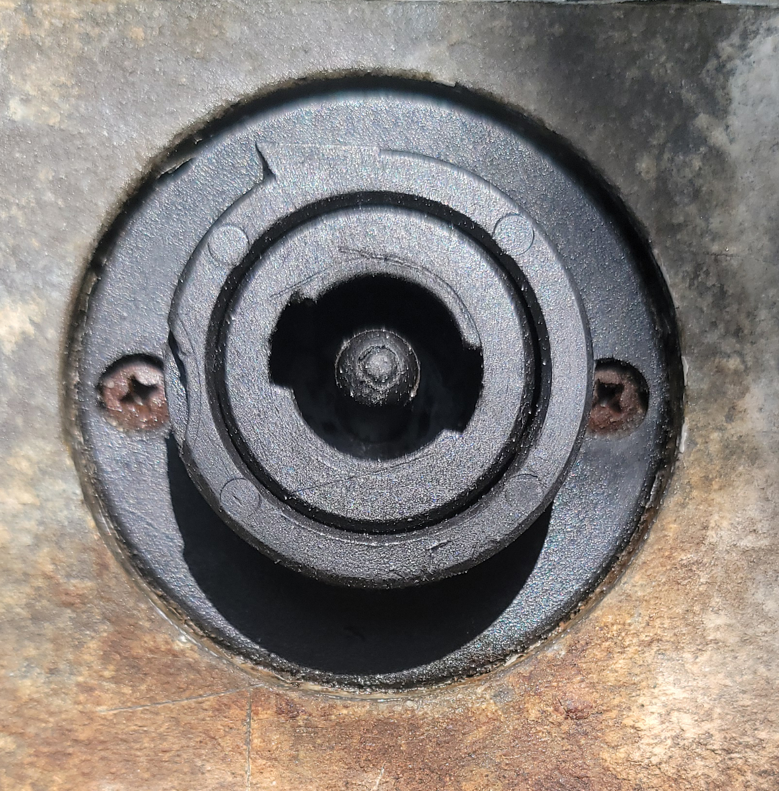

Lors d'une commande, le moteur démarre mais n'entraîne le pignon que sur environ 1/4 de tour.
Le moteur s'arrête ensuite et l'afficheur indique le code E13.
Le pignon de sortie est impossible à faire tourner à la main.
Le déverrouillage manuel est impossible :
la molette ne peut tourner que d'environ 2 degrés ;
aucune mise en position déverrouillée n'est possible. la lubrification au WD 40 sur le moteur déposé et nettoyé n' pas donné de résultat. Merci de me conseiller ou m'indiquer un réparateur agréé

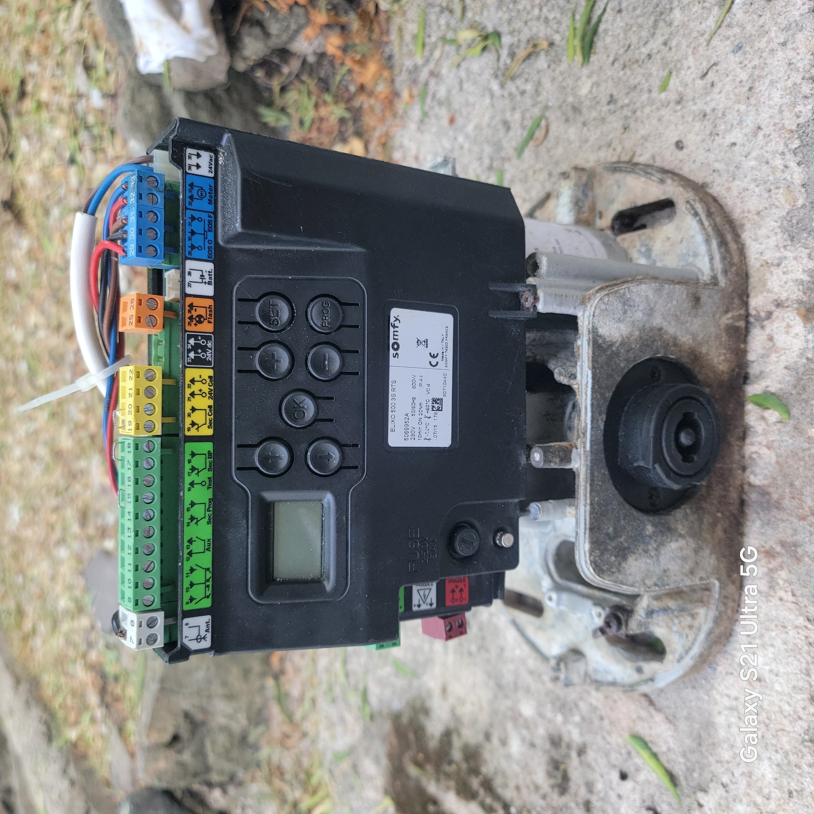

    Il faut déposer le moteur et le démonter sur l'établi.
    A voir la corrosion, la panne que vous subissez ne m'étonne guère.
    Faites une photo en vue élargie du moteur.

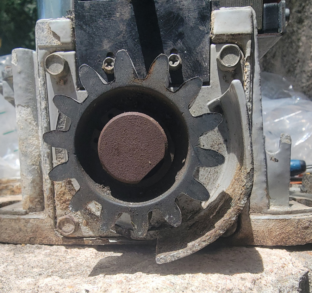

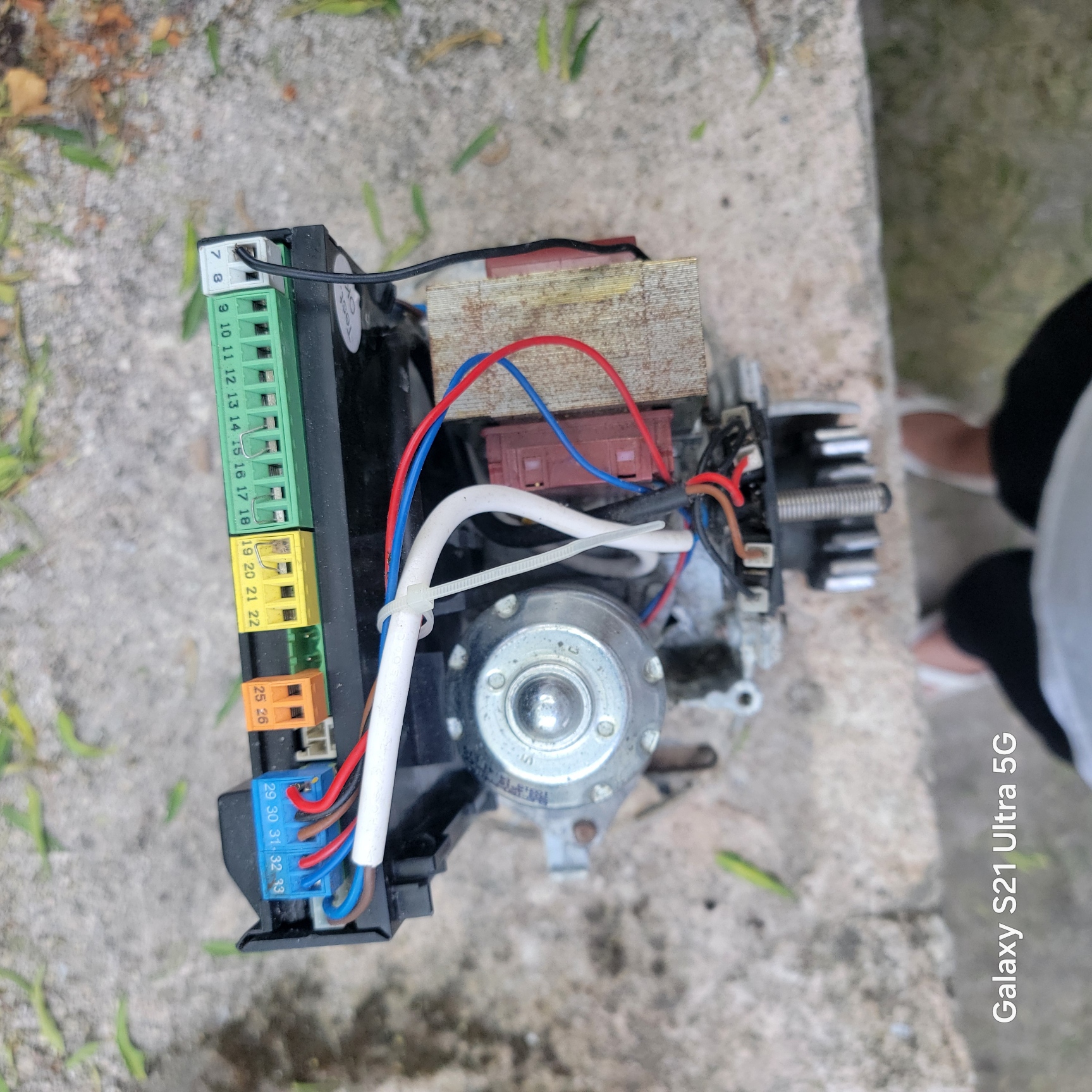

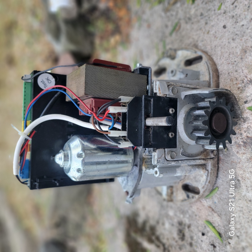

    Bonjour, merci pour votre réponse, voilà les photos. Une fois lubrifié et remonté , le moteur tourne normalement en H1 et ne se bloque plus mais le déverrouillage reste bloqué

    le moteur au ras du sol est vulnérable aux pluies, neige, graviers, et surtout bestioles et rampants.
    Il faudra continuer d'investir les recherches et nettoyage pour libérer le débrayage, il n'y a pas d'autre solution.

    Bonjour, le portail a fonctionné parfaitement sur les piles de secours mais le déverrouillage manuel ne s'effectue que sur 5 degrés et pas 1/4 de tour. avec la lubrification WD40; Est-il possible de dévisser sana risque ces 2 vis pour visualiser derrière. Merci
