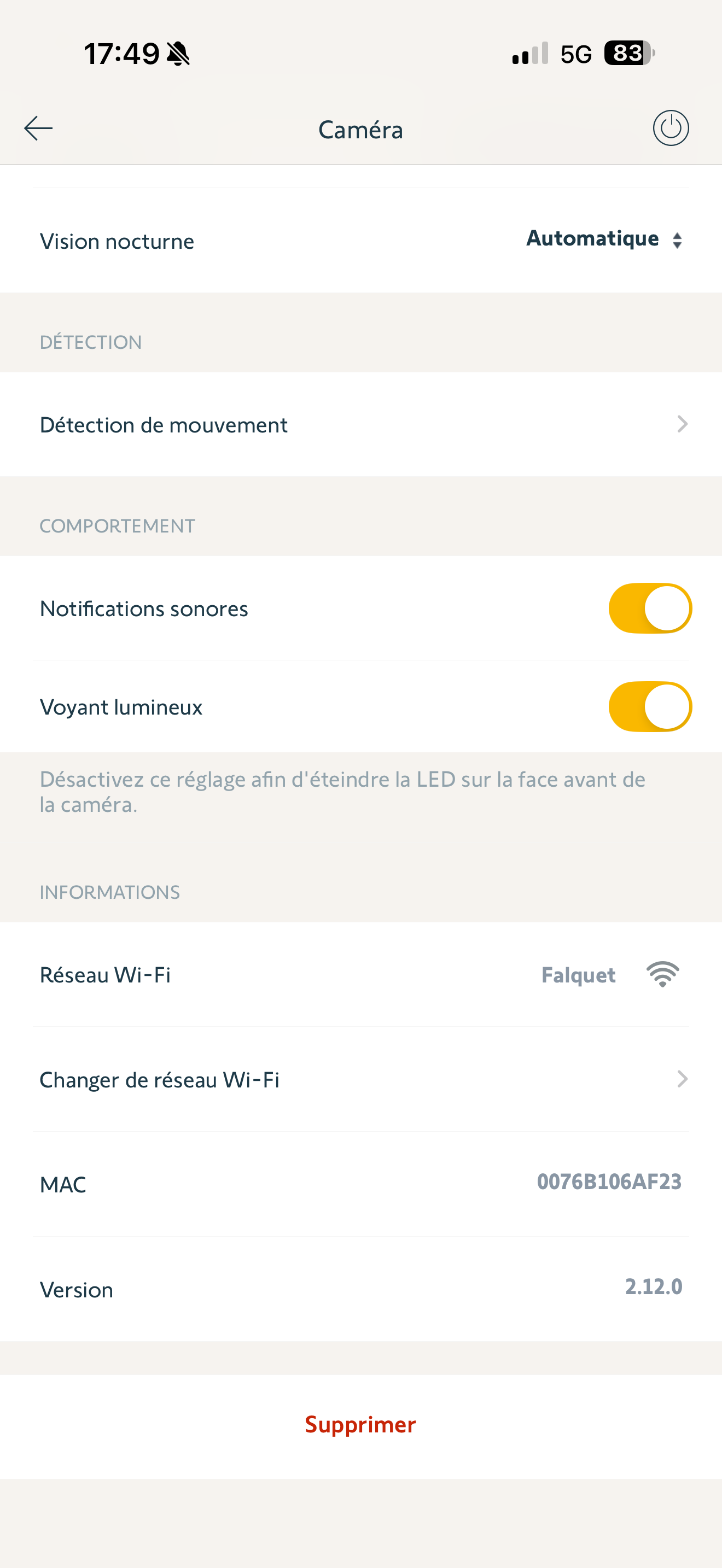

J’ai installé une camera indoor dans un PACK SECURITY ADVANCE.
Elle est connecté sur un point d’acces wifi, avec un tres bon signal.
Elle se deconnecte et reconnecte sans raison.
J’ai tenté de la supprimer, réinstaller, reset.
Rien n’y fait.
J’en ai d’autre a l’exterieur, par conséquent plus eloignée de l’emmeteur wifi et elles fonctionnent parfaitement.
Adresse mac de la camera : 0076B106AF23
D’avance, Merci.

    Bonjour Arnaud,
    Votre caméra n'a pas suffisamment de débit pour un bon fonctionnement.
    Caméra entrée
    Qualité vidéo HD
    Signal wifi 70%
    Débit montant 0 KB/s
    Pour un fonctionnement optimal il faut une bande passante requise :
    En 360p (réglage SD depuis l'app) : au minimum 150 Kbit/s (0,15 Mbps) de bande passante montante.
    En 720p (réglage HD depuis l'app) : au minimum 500 Kbit/s (0,5 Mbps) de bande passante montante.
    En 1080p (réglage FHD depuis l'app) : au minimum 1200 Kbit/s (1,2 Mbps) de bande passante montante.
