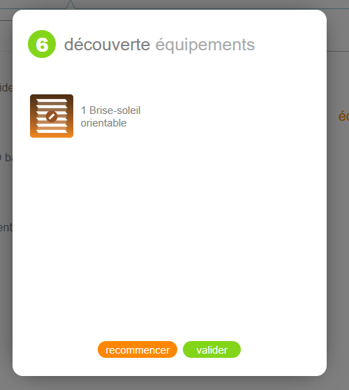

En essayant la detection sans telecommande, le nouveau BSO est bien trouve et un logo orange BSO apparait mais apres validation un autre logo gris apparait dans mon application et en cliquant dessus aucune possibilte de commande n'apparait.

    Mais meme si je ne peux associer une telecommande Amy avec une Tahoma Classic, pourquoi l'association directe de l'equipement se passe mal?
    Il est reconnu en tant que BSO apres la recherche mais pourquoi le pictogramme BSO orange se transforme en pictogramme gris IO sans aucune commande possible?
