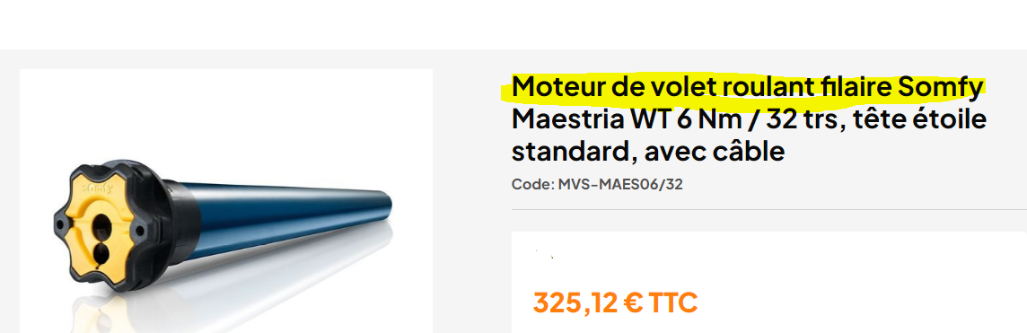

    Les moteur Maestria WT sont des moteurs Somfy Filaire.
    Si vous les pilotés avec une télécommande TELECO c'est qu'il y a un boitier spécifique qui a été ajouté.
    La seule compatibilité Teleco qui existe avec la Tahoma Switch concerne les pergolas.
    Pour piloter vos moteurs avec la Switch il faudrait remplacer le matériel Teleco par du matériel somfy
    https://www.somfy.fr/produits/1822660/recepteur-volet-rou...
