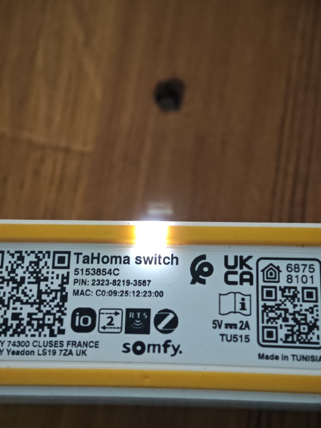

vous avez bien dissocié mon compte avec mon kit de connexion je l'ai remplacer par une box switch , tout est activer mais je n'arrive pas a connecter mes volet avec commande IO et mes velux non plus.
PIN = 2323-8219-3567

    Il fallait transférer la clé se sécurité io du kit vers le TaHoma.
    Il faut donc, soit réinitialiser les motorisations, soit laisser ici le pin du kit si vous l'avez encore, et espérer qu'un Yellow puisse encore faire le transfert. (sans garantie !).
