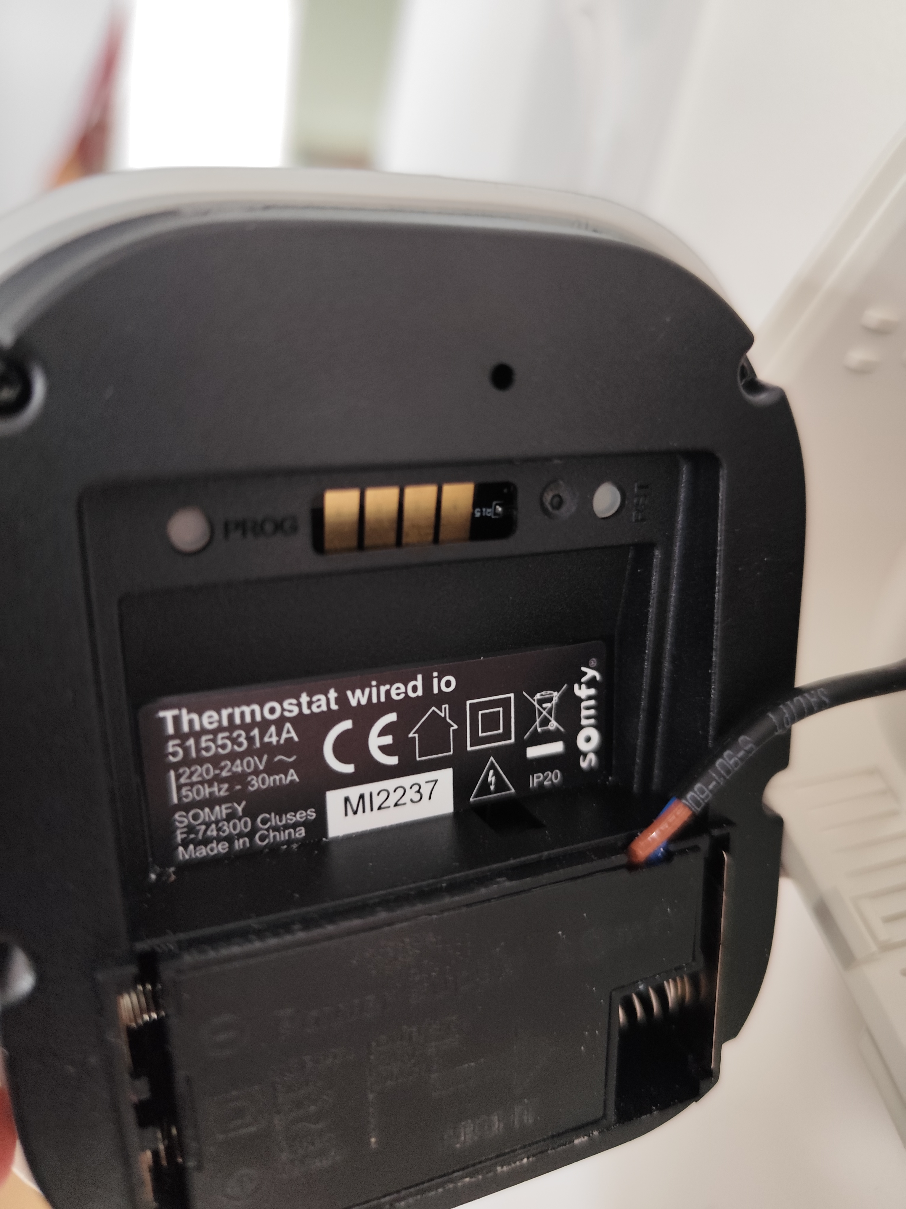

Je suis dans le même cas que plusieurs personnes où un promoteur immobilier (en redressement judiciaire) a posé des Thermostat IO filaire Somfy.

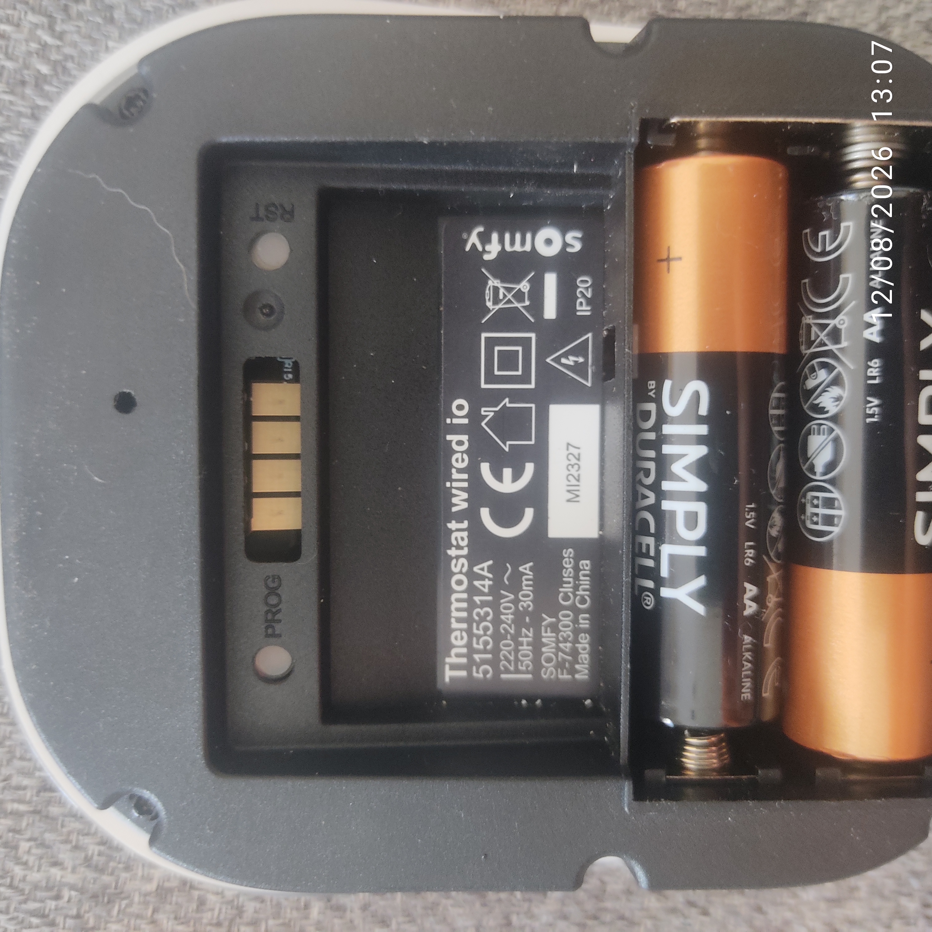

Comme déjà beaucoup de messages du forum, le module d'alimentation de mon Thermostat IO filaire est dysfonctionnel depuis le mois de Mai. J'ai donc temporairement utilisé des piles AA pour continuer à pouvoir l'utiliser en attendant de trouver une solution plus durable. Étant occupé à d'autres sujets ces dernières semaines, j'ai laissé le sujet de côté jusqu'à aujourd'hui car la situation a empirée.

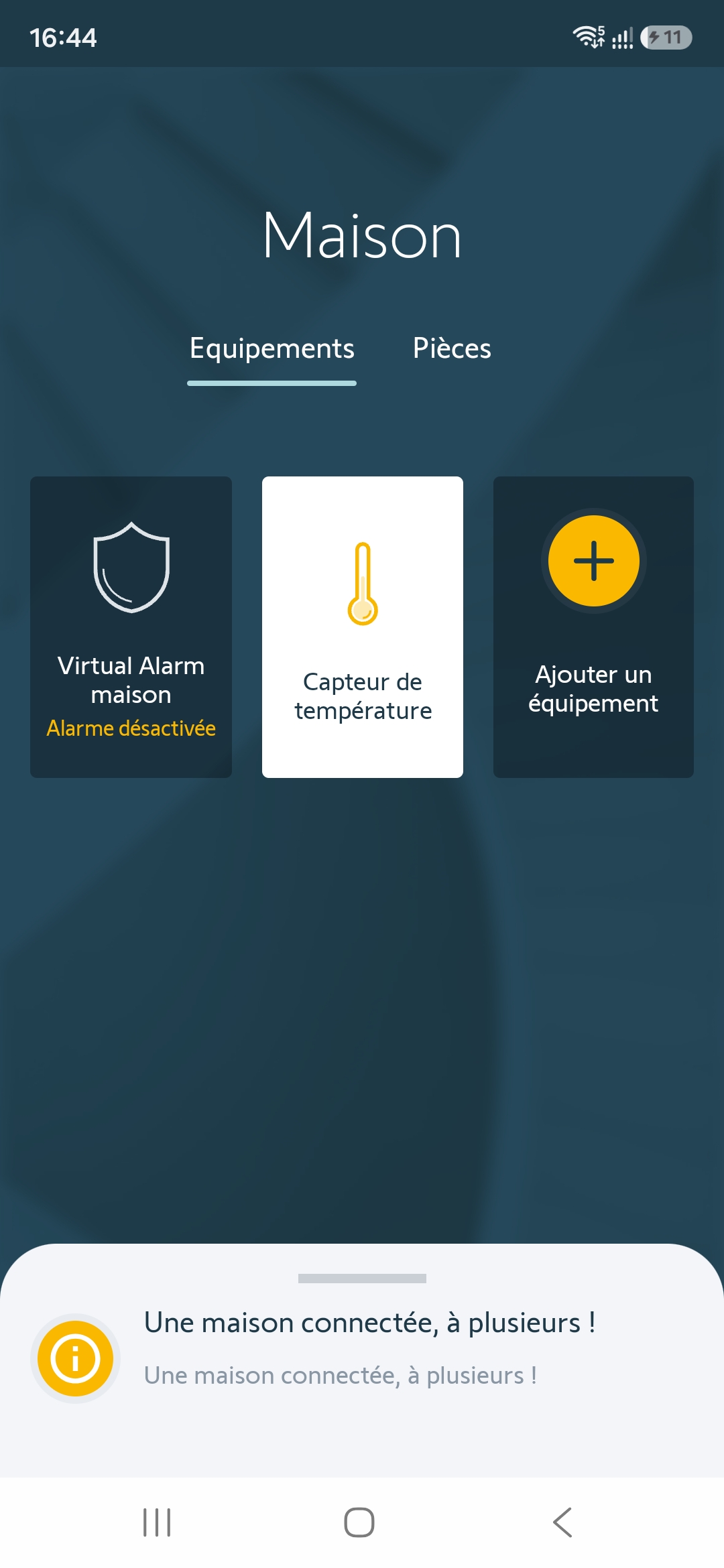

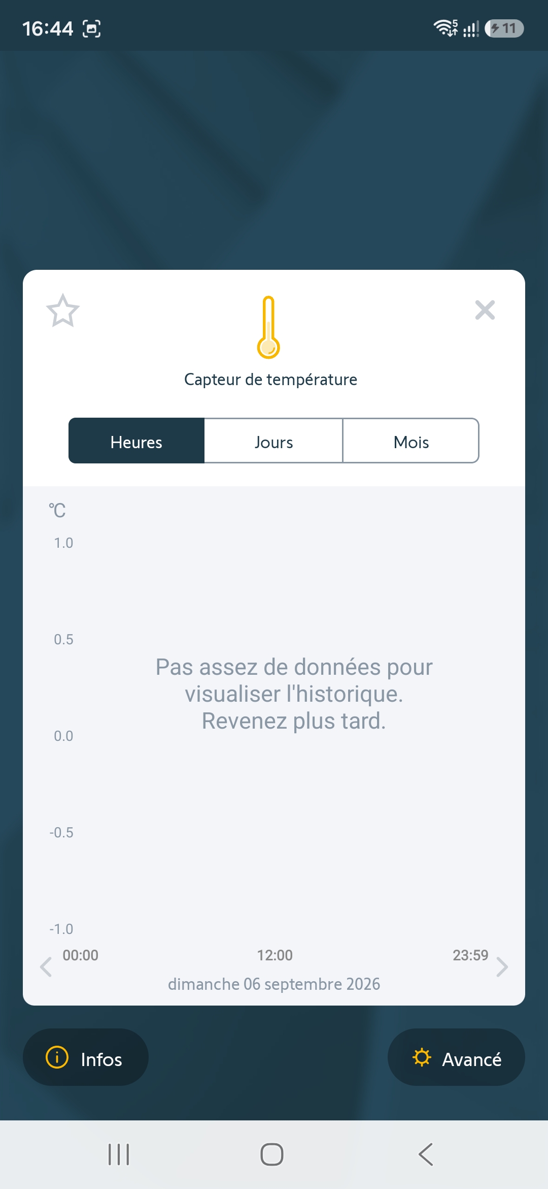

Depuis quelques jours, le thermostat ne communiquait plus (il y a aussi une box Tahoma Rail-Din-S). J'ai suspecté un problème de pile car l'affichage ne répondait plus, donc j'ai changé les piles. L'affichage du thermostat semblait à nouveau fonctionnel mais toujours pas de communication. Après deux jours, j'ai donc tenté un nouvel appairage. Pour lancer l'appairage, la procédure demandait d'appuyer sur le bouton "prog" arrière, sans succès. J'ai appuyé plutôt sur le bouton reset et l'appairage a pu se faire. Et même après un nouvel appairage, cela ne fonctionne pas. Juste après l'appairage l'interface ne permettait aucun contrôle et la température initialement affichée était plus importante que celle au centre de notre étoile du système solaire, je sais que c'est la canicule en ce moment, mais je pense pas non plus qu'il fasse plus chaud que dans le Soleil. Puis au bout de 30 minutes: "Votre produit ne communique plus".
Donc j'ai non seulement le module d'alimentation qui est dysfonctionnel mais aussi un problème de communication avec le thermostat en lui-même. Ainsi, j'écris ce message pour trouver une solution.

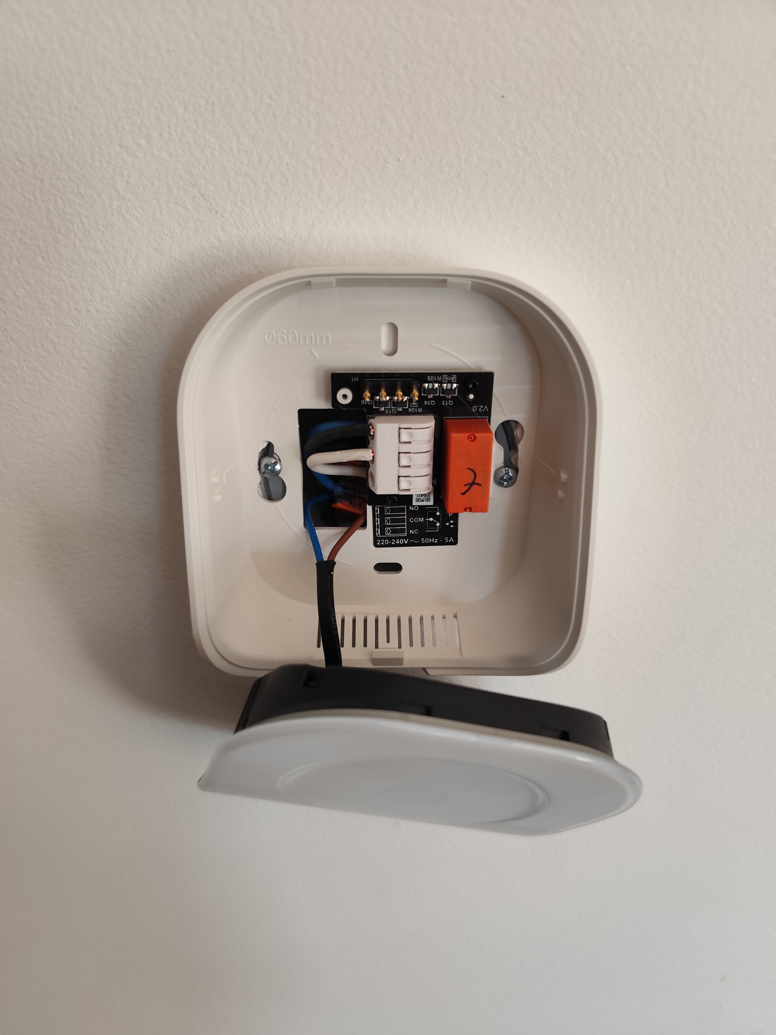

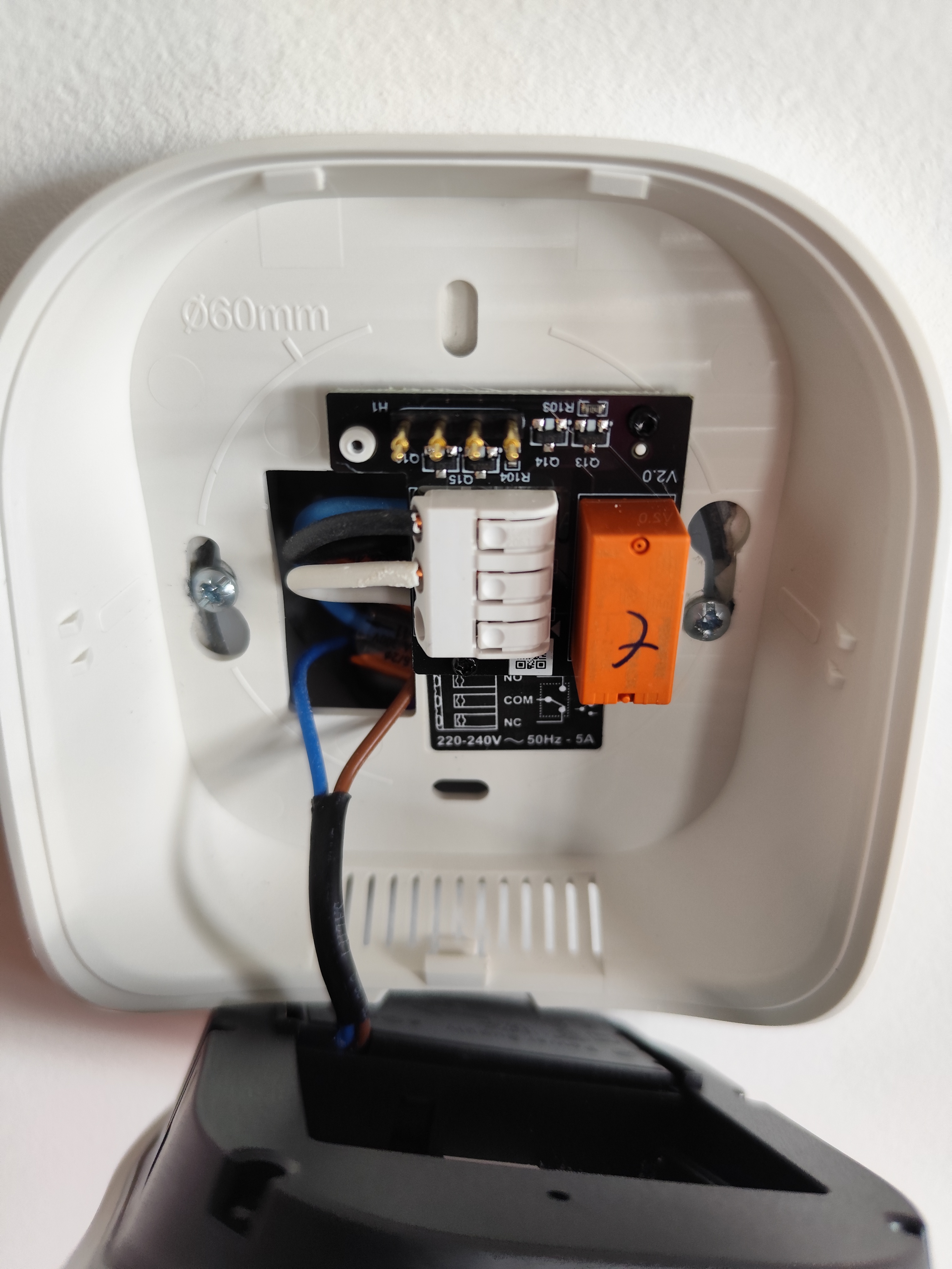

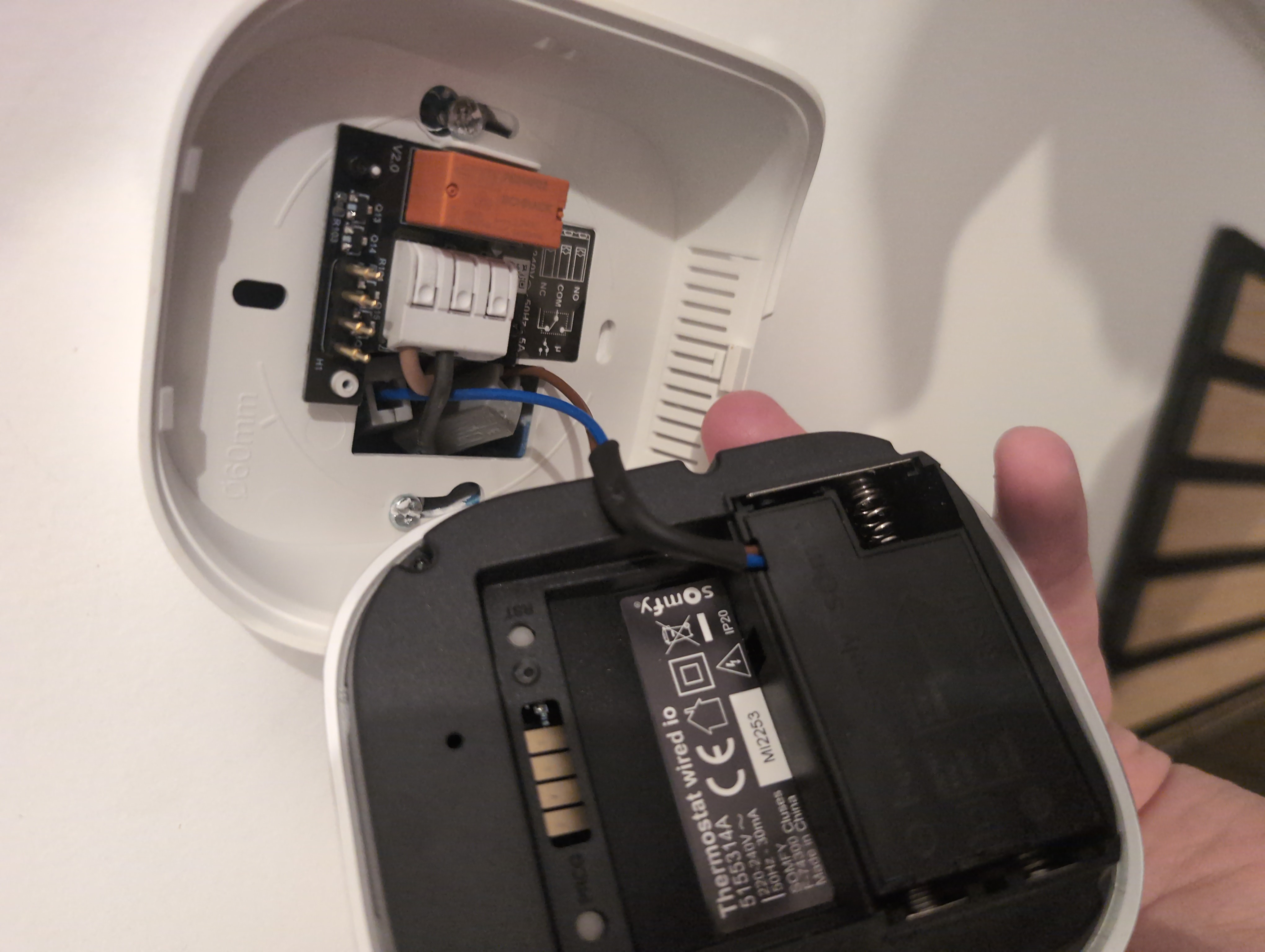

    Bonjour, je vous remercie de m'avoir expédié la batterie Power Supply Somfy. J'ai donc fait le changement de batterie ce matin.. Malheureusement, c'est toujours pareil.. Mon thermostat ne fonctionne pas, alors qu'avec des piles tout est ok.. Pouvez-vous me donner la solution ? Cdlt.
    Véronique A.
    Le boitier que vous a envoyé Somfy est relié au 220V
    Soit vous n'avez pas relier le boitier, soit le courant n'arrive pas.
    Mettez une photo de l'installation du nouveau boitier somfy.

    Bonjour, le boîtier est bien relié au 220 v.. l'écran s'allume avec la nouvelle Battery eliminator thermostat Io mais impossible de le régler.. Il s'allume et s'éteint de suite.. Compliqué ce boîtier..Cdlt.
    Véronique A.
    Désolé mais je ne sais pas vous aider, d'autant plus que ça marche avec les piles

    Bonjour, j'ai réussi à le faire fonctionner !! Merci l'IA !! Il fallait faire un reset, et le reprogrammer dans Tahoma !! Bonne journée.. Cdlt. Véronique A.
