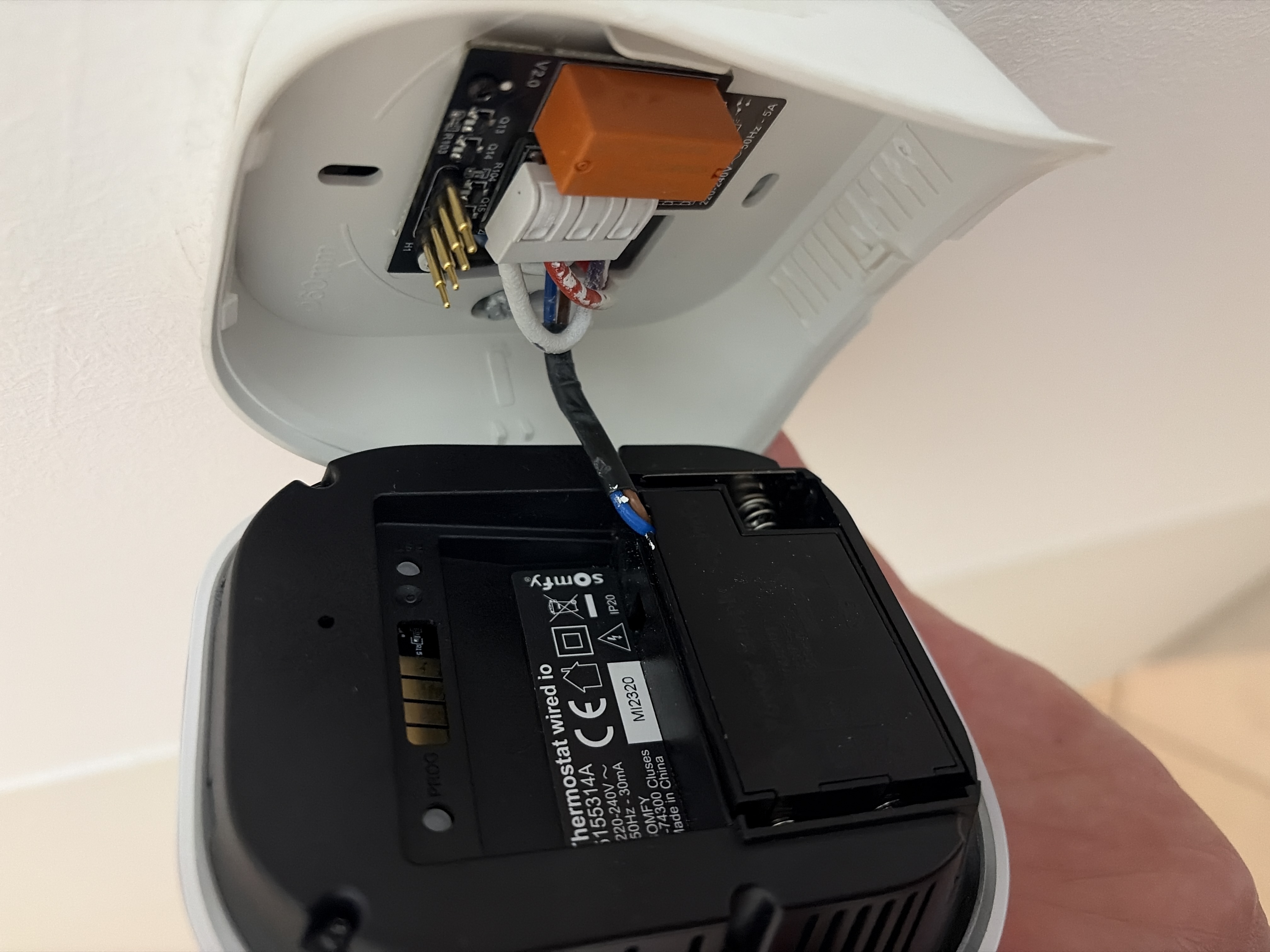

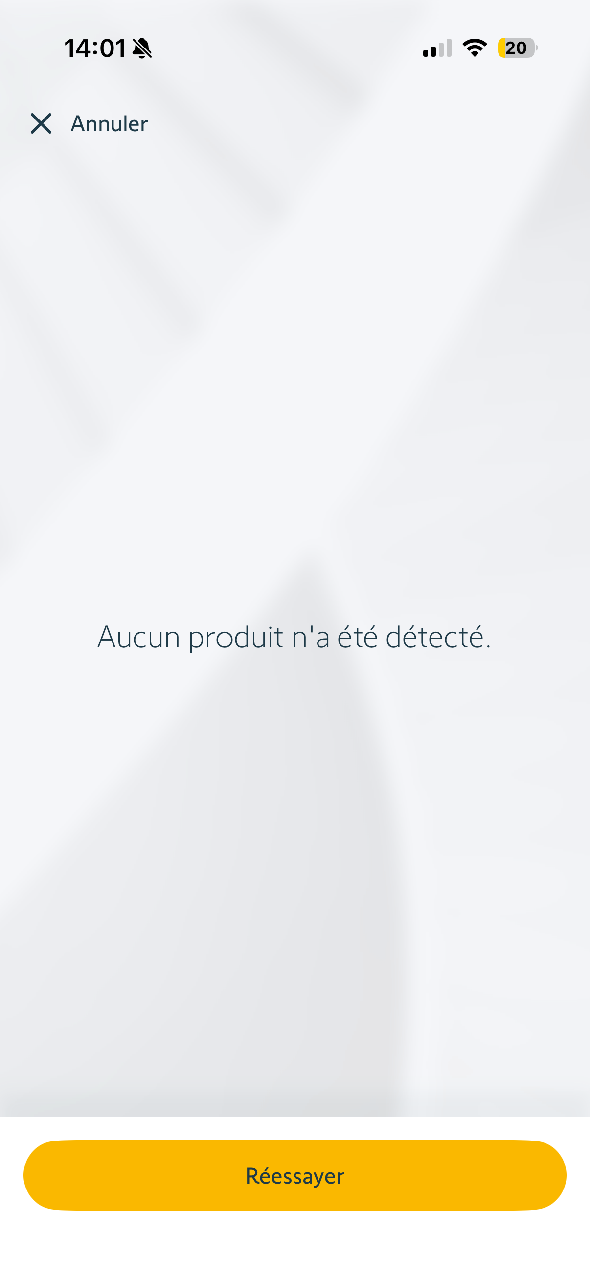

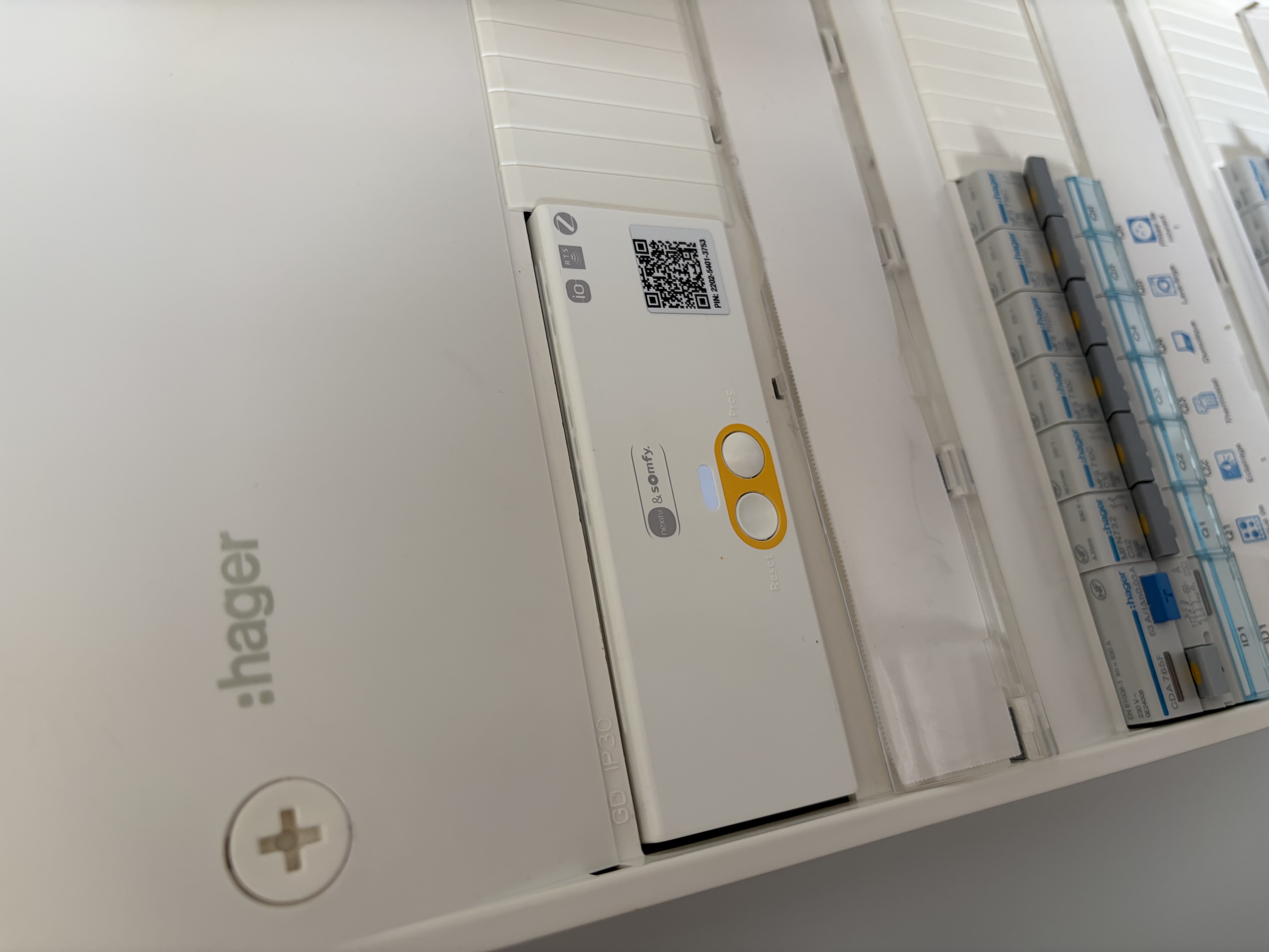

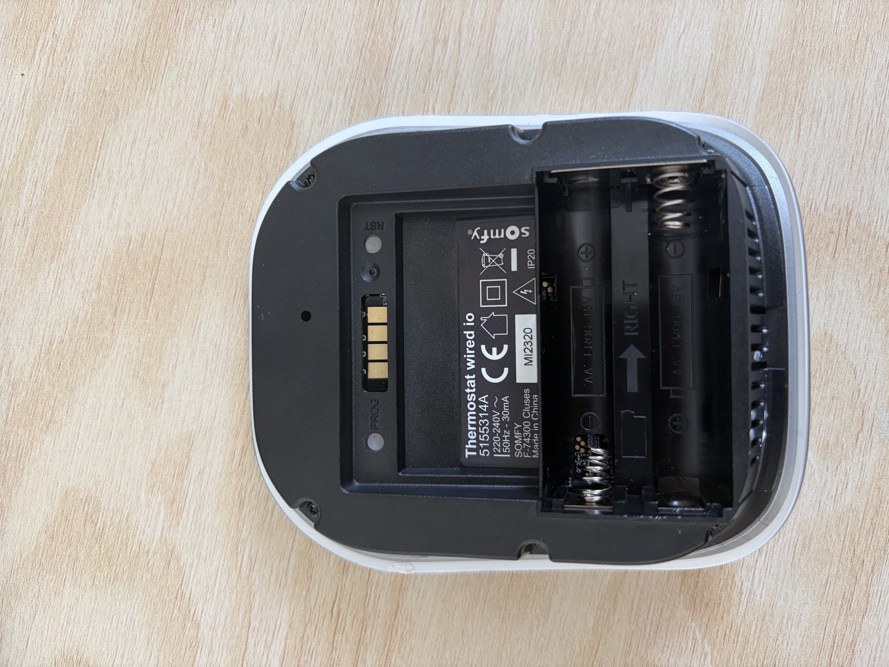

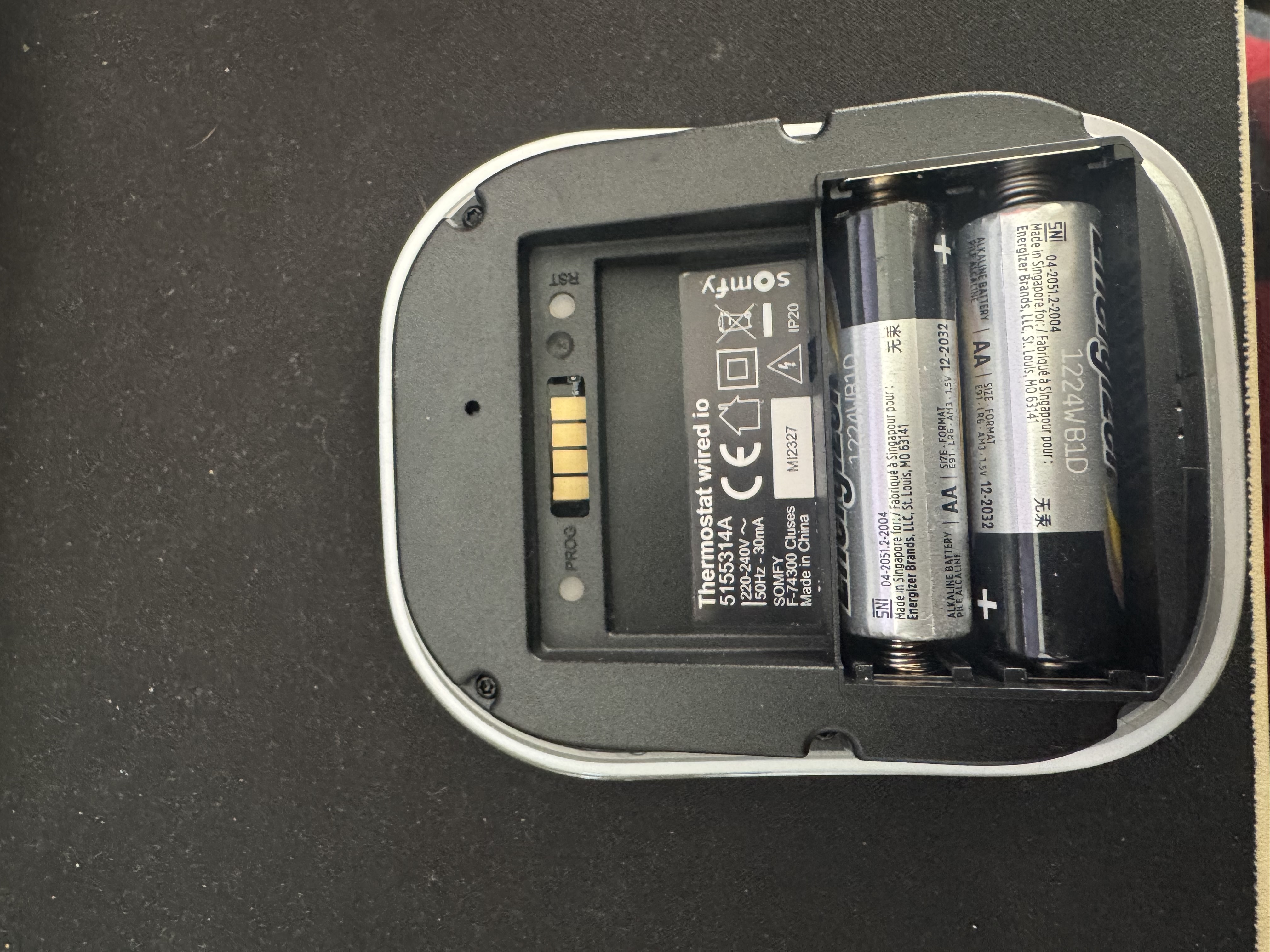

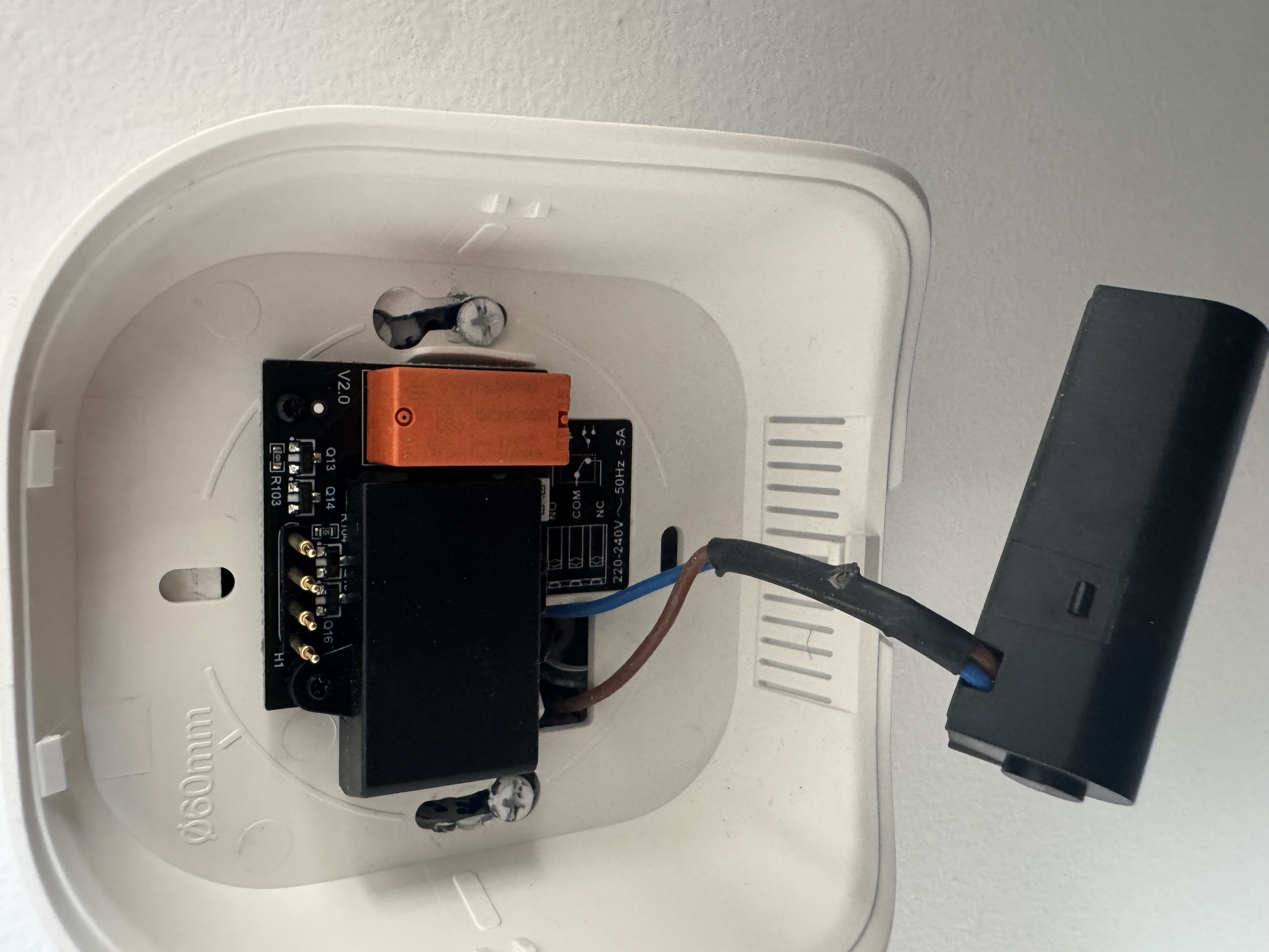

    J’ai suivi un tutoriel pour débrancher mon thermostat du 230V et j’ai mis les piles. Le thermostat clignote. Je n’arrive pas à appareiller sur mon application mon thermostat. J’ai appuyé sur le bouton prog du thermostat et il clignote graduation après graduation il est donc bien en mode appareillage. Mais lorsque que je lance la recherche sur l’application rien n’est trouvé. Mon Rail TaHoma DIN affiche une LED blanche. Comment faire pour que mon thermostat se connecte à mon installation ?

    Bonjour , merci pour votre retour !
    Voici la photo :

    Pardon voici la photo !
