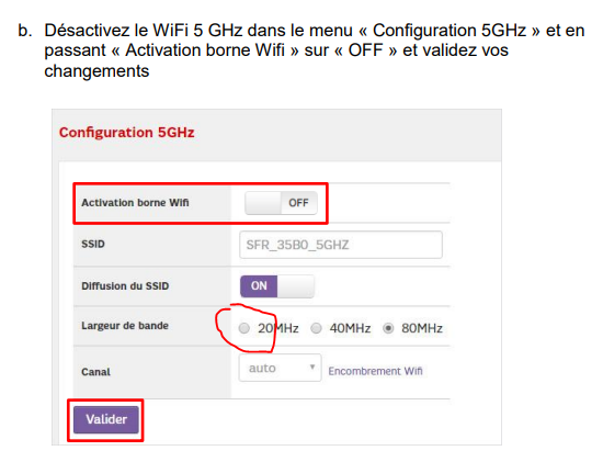

    j'ai réalisé un point d'accès sur un tel et j'ai pu me connecter à mon Link advance.
    J'ai utilisé la procédure ci-jointe pour programmer ma box SFR.
    Est-elle à jour ?
    Y a-t-il d'autres paramètres à modifier dans la box?
    Merci de" votre réponse

    Bonjour le WPS est bien désactivé mais cela ne fonctionne toujours pas.
    Merci de vôtre aide.

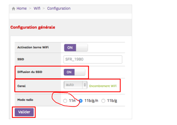

    Je viens de réaliser les modifications sur la wifi sans succès.
    Dans le fichier ci-joint, vous trouverez la dernière programmation de la wifi avec les infos générales.
    Pouvez-vous me dire si ma programmation est correcte?
