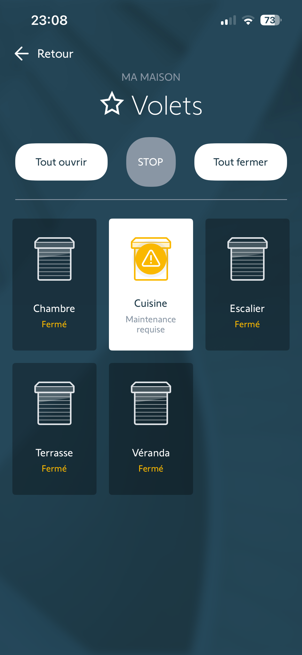

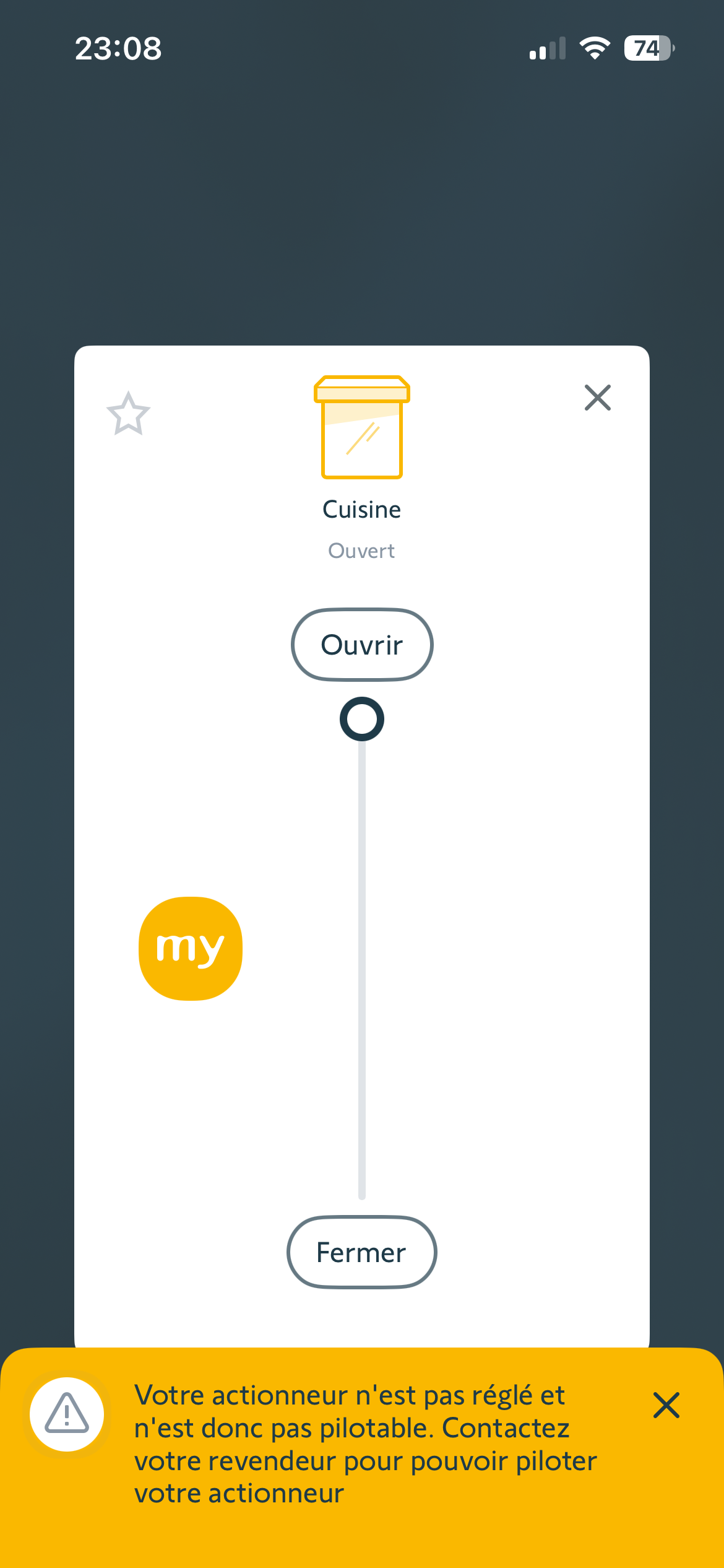

    En complément, voici l’erreur que j’obtiens sur l’application TAHOMA

    Bonjour Marc,
    Cela indique un problème de motorisation ou de télécommande.
    Je vous conseille de contacter votre installateur.
