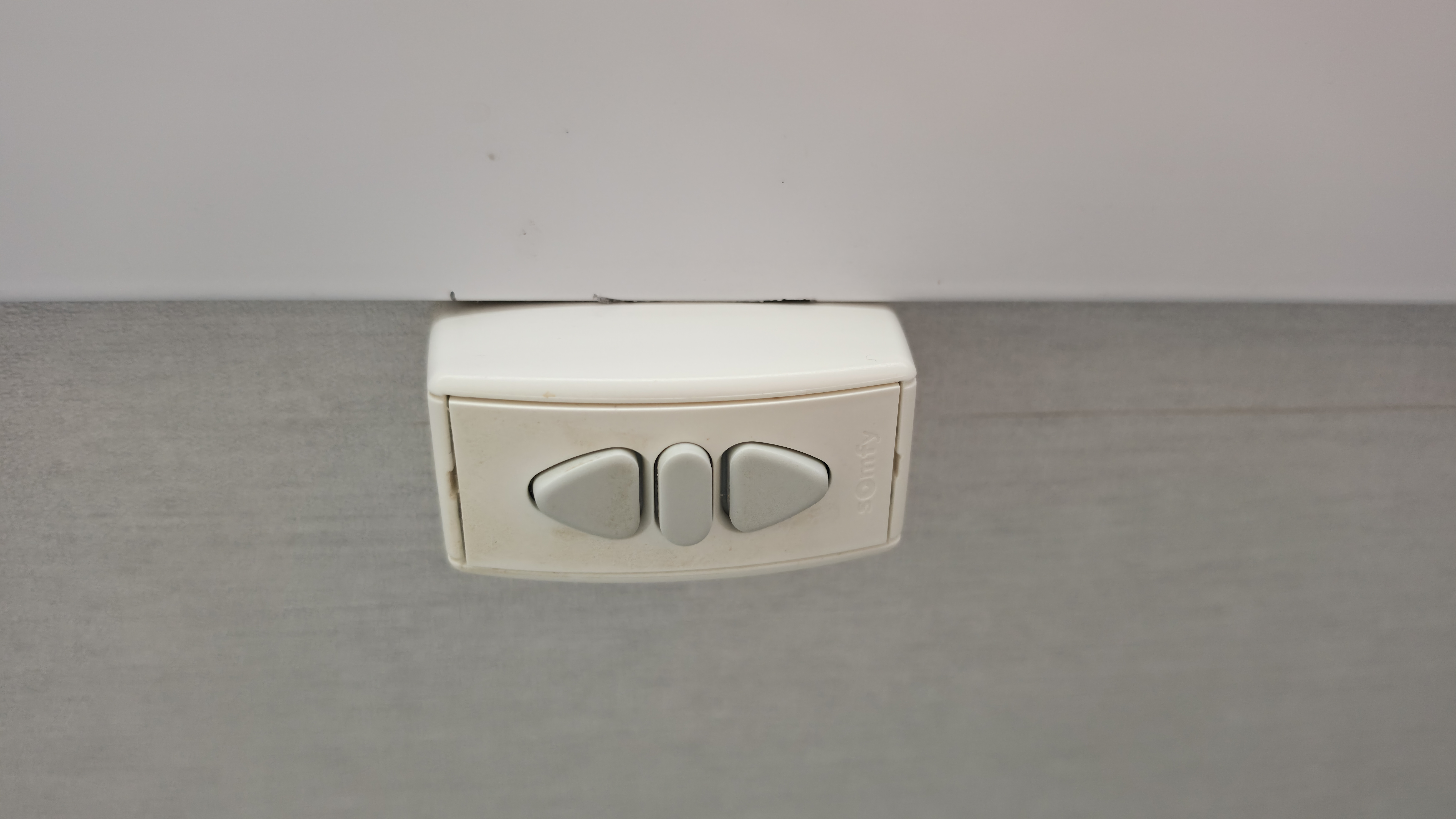

Remplacer une commande "basique" par une commande connectée ?
J'ai des volets roulants avec cette commande filaire. Est-il possible de changer la commande pour une commande (toujours filaire) connectée pour que je puisse fermer le volet lorsque je ne suis pas à la maison ?
Comment faire ? Quel produit installer?

    Il faudra poser derrière chaque inter inverseur ce module dispo sur sites spécialisés en ligne https://www.somfypro.fr/produits/1822660-micro-recepteur-...
    Bien sûr il faudra une Tahoma https://boutique.somfy.fr/tahoma-switch.html
