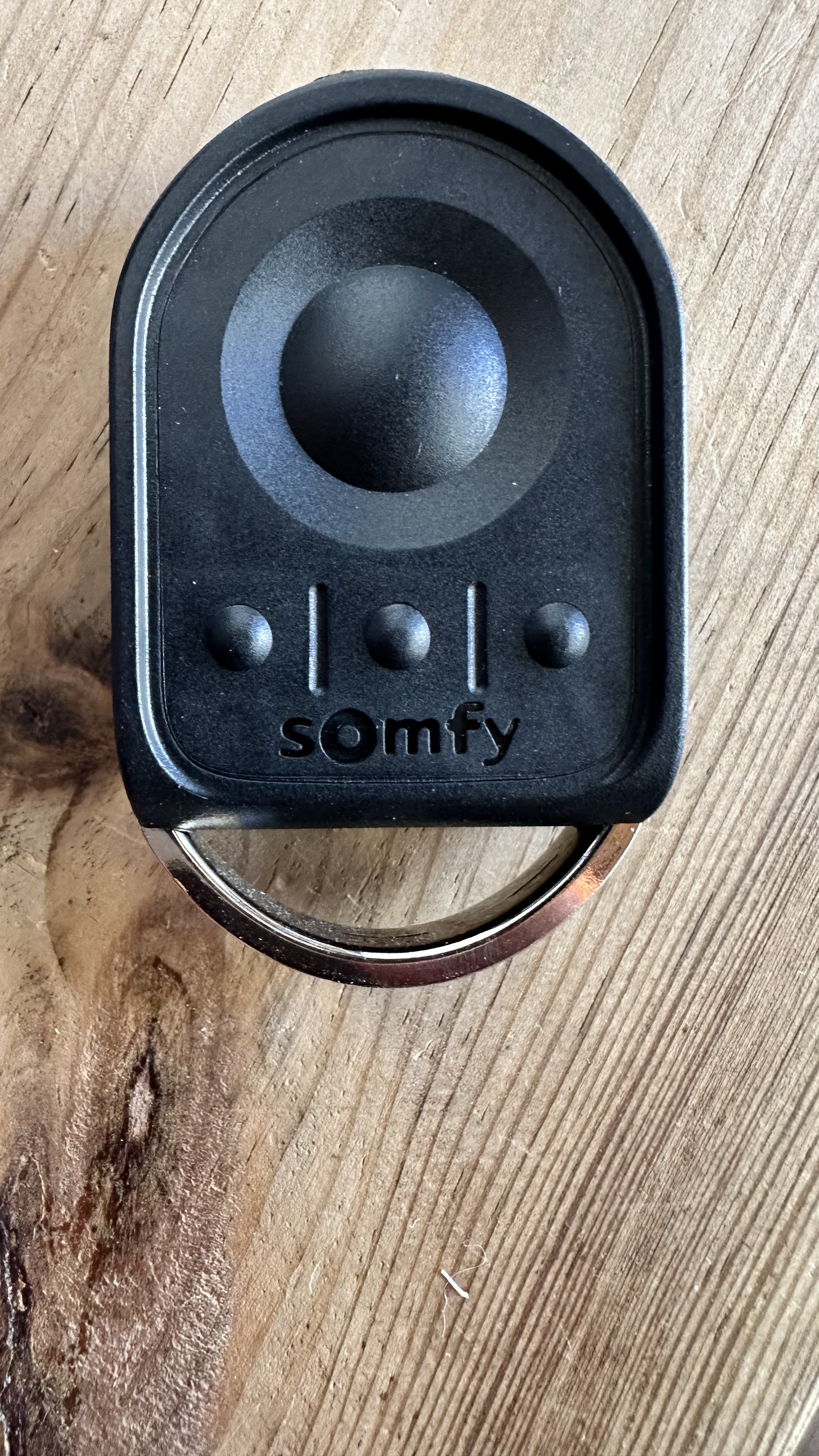

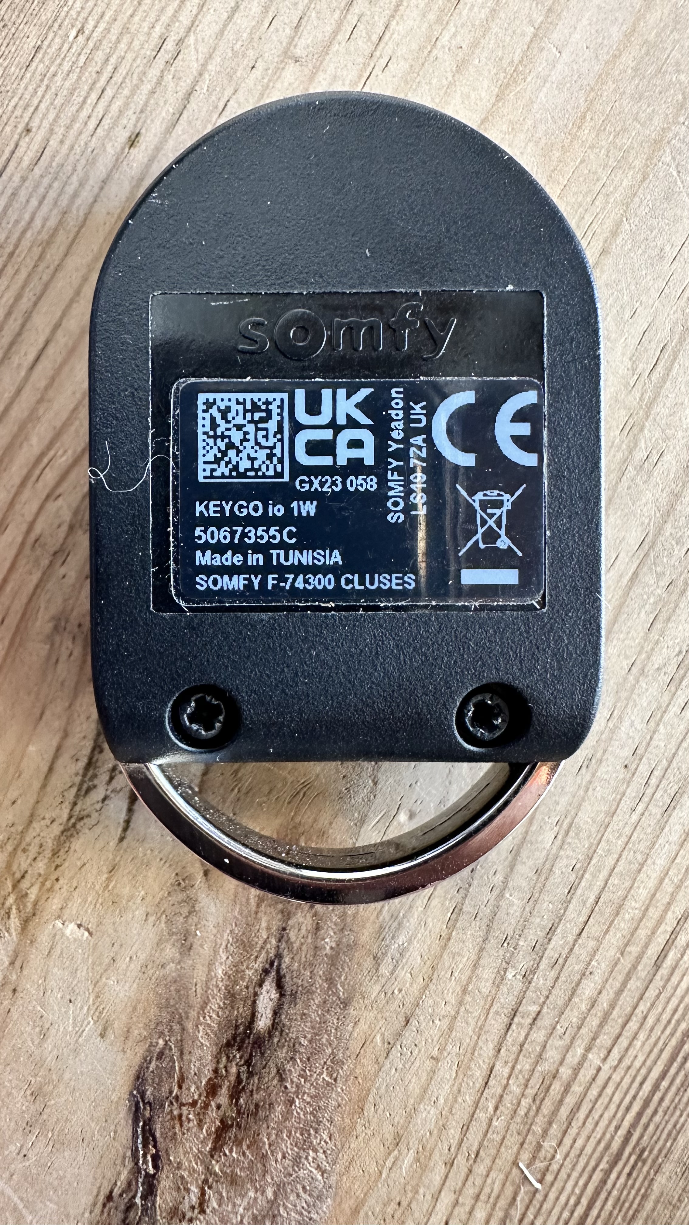

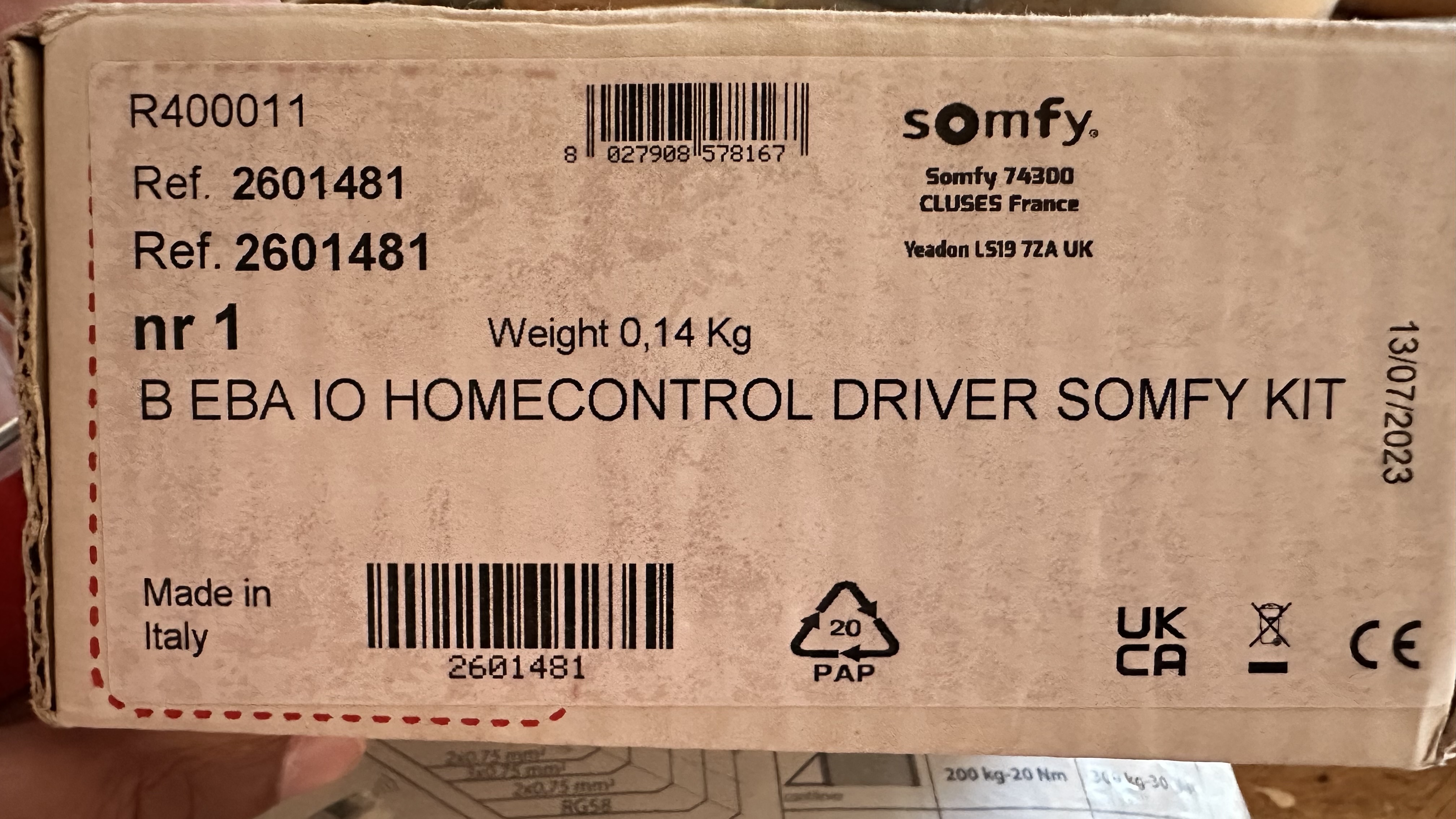

Je viens d’installer sur mon BFT DEIMOS ULTRA BT B 400, une carte B EBA IO. J’ai réussi à la faire reconnaître par mon automatisme et la mettre en route. Le problème c’est que quand j’enrôle les télécommandes keygo IO fournis et que je fait un test d’ouverture avec celle-ci, le portail s’ouvre de quelque centimètres et ce referme aussitôt et quand je fait le test avec une télécommande BFT ça ne la fait pas. Pareil sur l’application tahoma j’ai réussi à le paramétrer mais quand je fais un test d’ouverture via l’application ça me fait la même chose, le portail commence à s’ouvrir et ce referme aussitôt. Sur l’afficheur de mon moteur, j’ai bien l’inscription OPEN quand j’appuie et juste après CLS (close) comme si ça m’envoyait automatiquement une demande de fermeture.
Après des heures de test je me rends compte qu’un double appui sur le bouton de la keygo lance l’ouverture sans problème. Donc je me pose des questions, est ce que j’ai loupé quelque chose dans le parametrage ou est ce normale, sachant qu’un double clic dans l’application ne fonctionne pas.

    Après plusieurs recherches, je ne parviens pas à trouver d'explication à ce problème.
    Il semble qu'un réglage soit nécessaire sur la motorisation BFT. Cependant, je ne trouve aucun paramètre permettant de gérer cette fonctionnalité.
    Je vous invite à contacter le service client BFT, qui sera le plus à même de vous apporter une réponse précise et adaptée à votre demande.
    Je vous souhaite une excellente journée.
