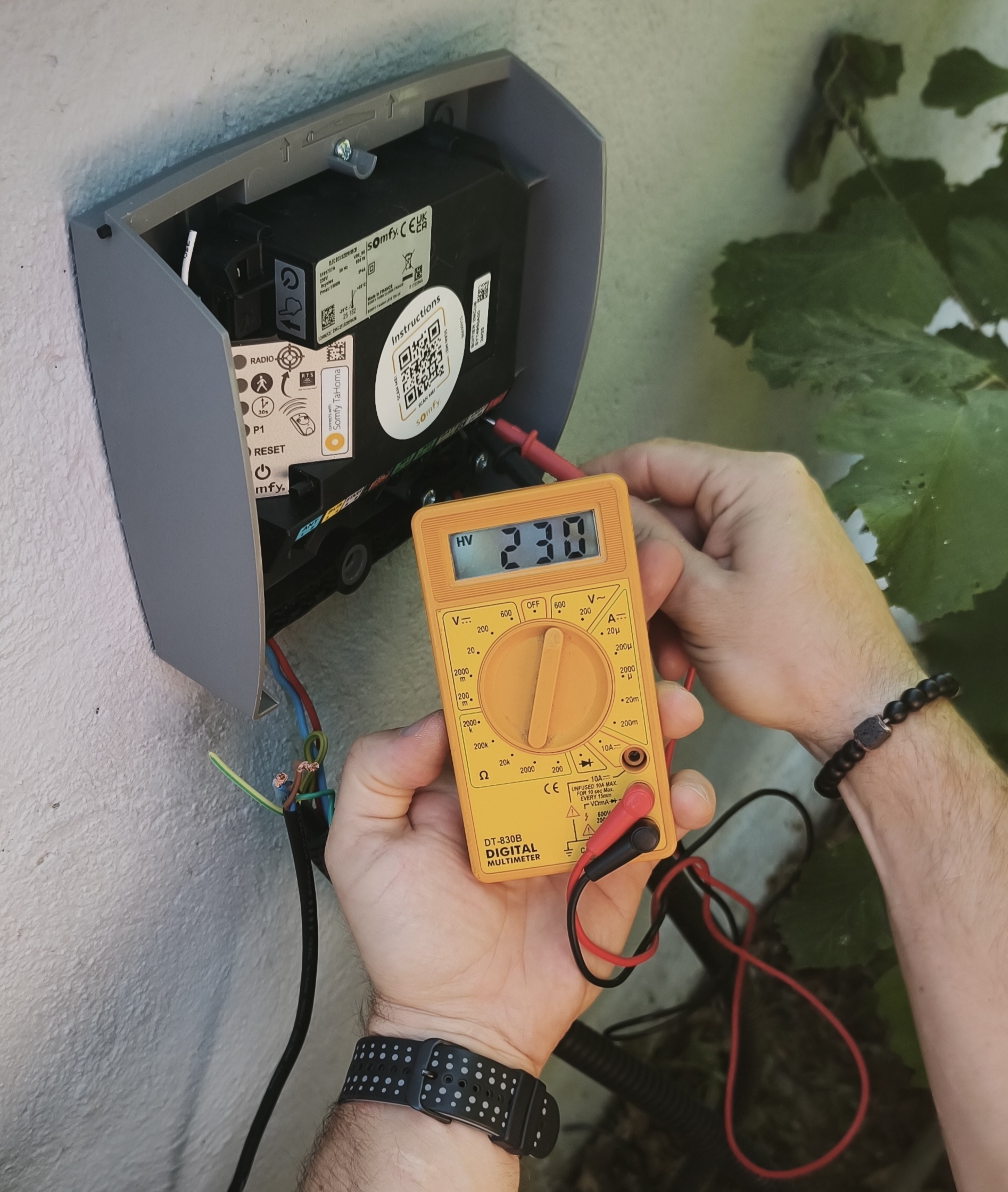

Suite à l'installation de l'ensemble motorisation Exavia Star neuf, j'ai connecté l'arrivée 230v le voyant apprentissage à clignoter 2 fois (jusque là tout normal) j'ai appuyé sur le bouton gauche de la télécommande comme demandé et là juste un "clac" dans le boîtier 2MCC6 rien à bouger et depuis tout est éteint pas de lumière sur bouton sauf si je branche la batterie de secours.
J'ai débranché tous les périphériques juste laisser l'alimentation et toujours rien, réveil sur le bouton inefficace également.

    Bonjour merci pour vos réponses, j'ai acheté ce kit Exavia Star chez Castorama cet hiver, et y a bien le 230v aux bornes comme prouvé en photo.

    Pour rappel ça a fonctionné au début et le test d'alimentation est directement pointé sur les bornes du boîtier, fils bien dénudés vérifiés.

    Bonjour Philippe,
    Je vous confirme que d'après ce que vous nous indiquez, il semblerait que votre boitier électronique soit défectueux. Afin de gérer votre SAV, je vais avoir besoin d'informations personnelles et c'est pour cette raison que je viens de vous envoyer un mail pour continuer votre dépannage en privé.
