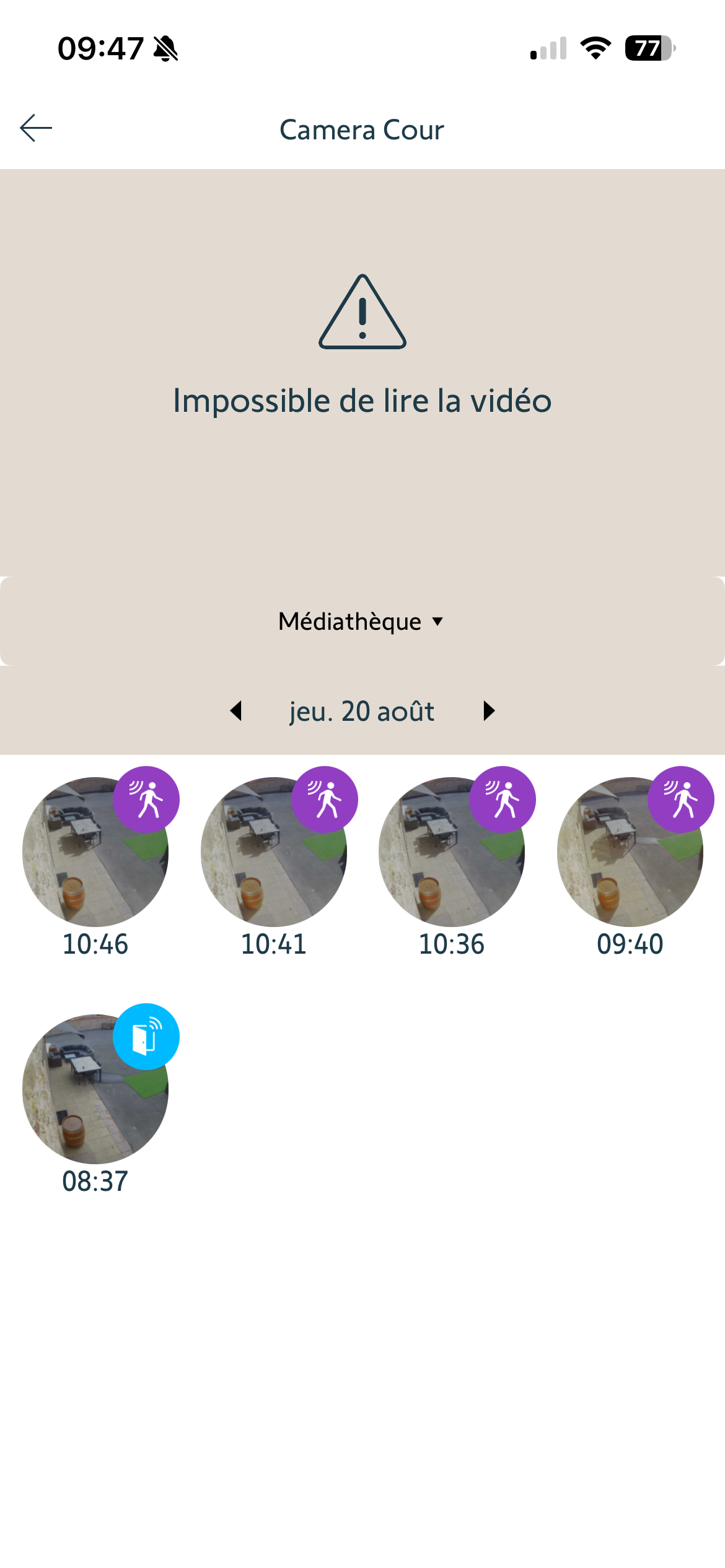

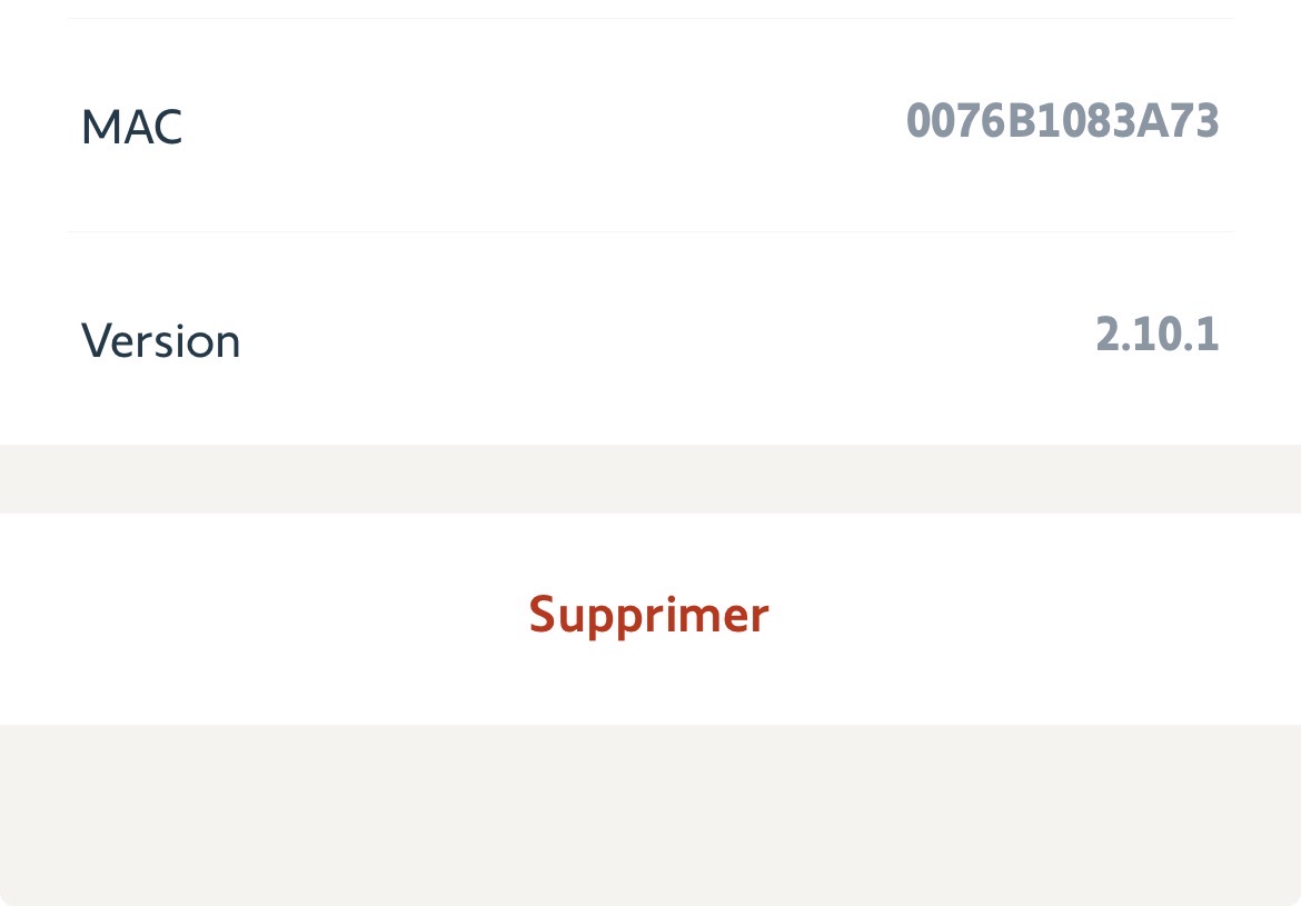

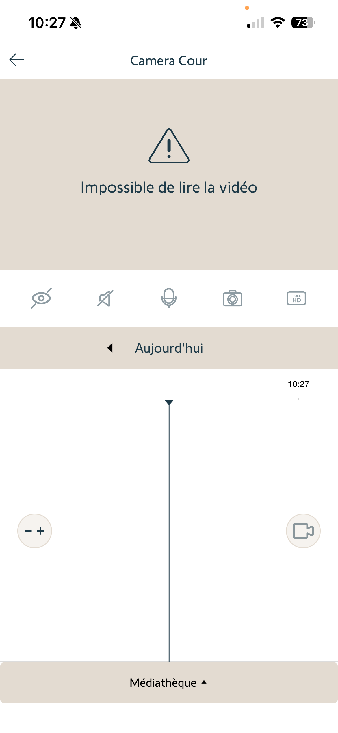

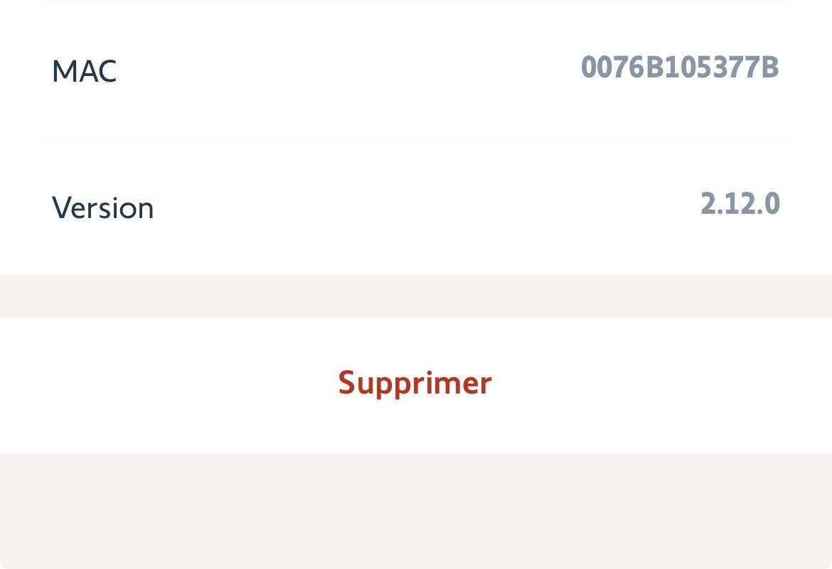

Depuis plusieurs semaines, je ne peux acceder au live de mes cameras outdoor et indoor. Meme probleme pour lire les videos de détections enregistrées. Message d’erreur « lecture video impossible ». J’ai redemarre les cameras via l’appli + disjoncteur et redemarrer le wifi. Le problème reste identique. Voici les mac + photos de l’appli.

    Bonjour Laurent,
    Il faudrait redémarrer votre box internet car le débit qui arrive sur votre caméra Outdoor n'est pas suffisant pour un fonctionnement optimal.
    Camera Cour
    Signal Wifi 35%
    Qualité vidéo FHD
    Débit montant 5 KB/s
    Pour un fonctionnement optimal il faut une bande passante requise :
    En 360p (réglage SD depuis l'app) : au minimum 150 Kbit/s (0,15 Mbps) de bande passante montante.
    En 720p (réglage HD depuis l'app) : au minimum 500 Kbit/s (0,5 Mbps) de bande passante montante.
    En 1080p (réglage FHD depuis l'app) : au minimum 1200 Kbit/s (1,2 Mbps) de bande passante montante.
