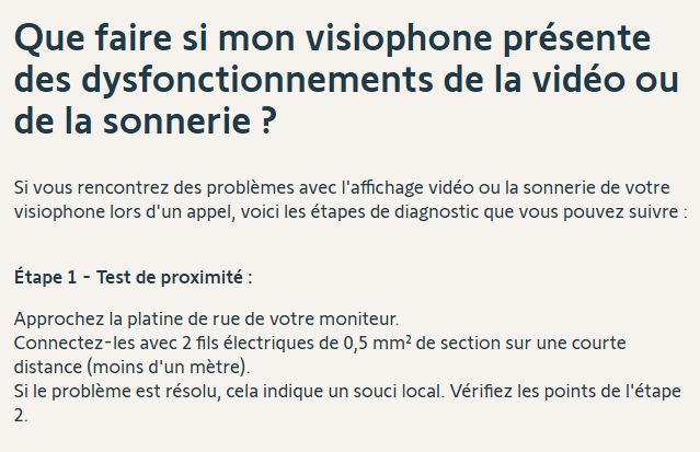

    Commencez par faire le test recommandé par Somfy
    https://www.somfy.fr/assistance/faq?question=faire-si-vis...

    Merci Jacky,
    Je vais faire le test.
