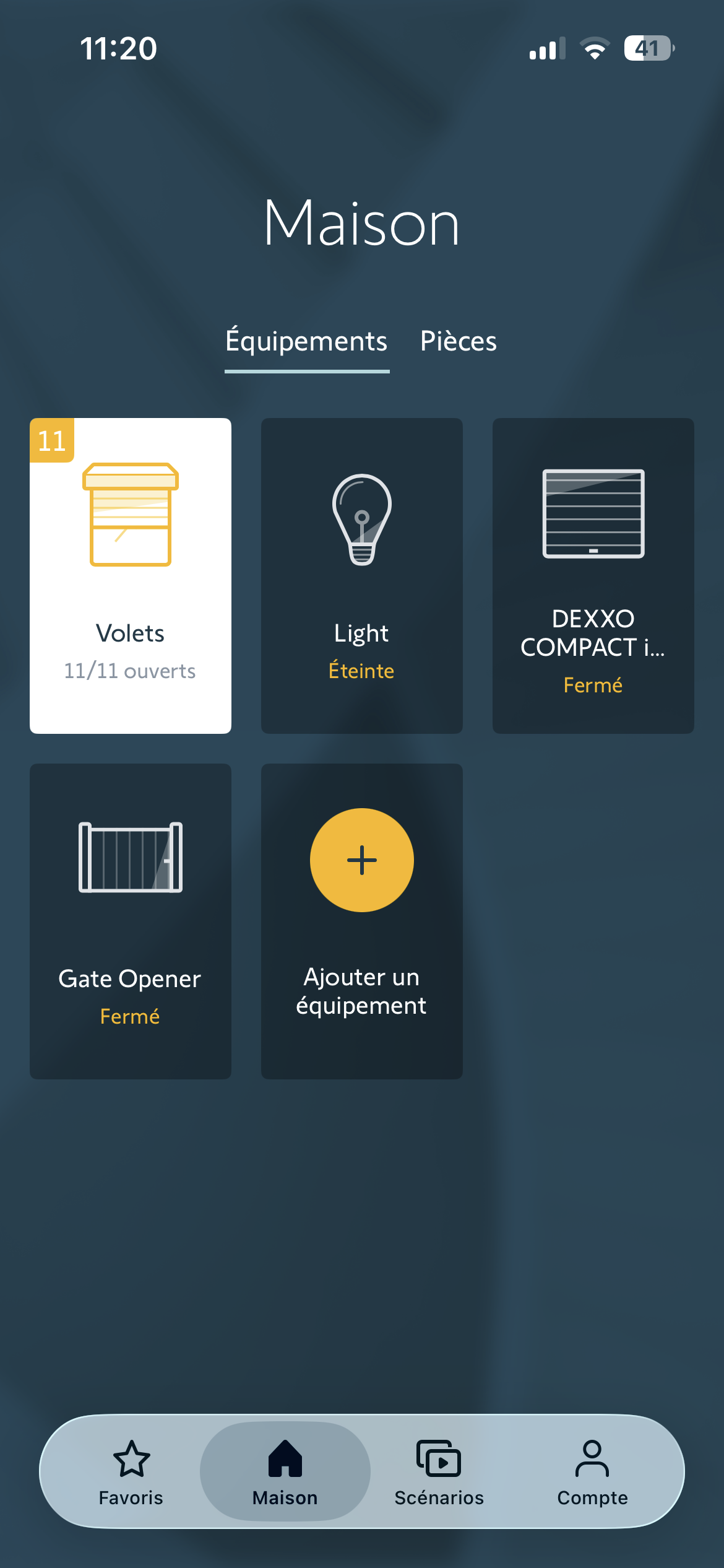

Bonjour, j’ai installé un portail avec un moteur Somfy, 500 3io
J’ai une TaHoma et j’ai une implication Somfy sur mon téléphone, j’ai un petit souci lorsque j’ouvre mon portail sur l’application, mon portail se referme automatiquement mais par contre sur l’application mon portail reste ouvert donc je n’ai pas de retour de positionnement de mon Portail, est-ce que quelqu’un pourrait m’aider à régler ce problème merci

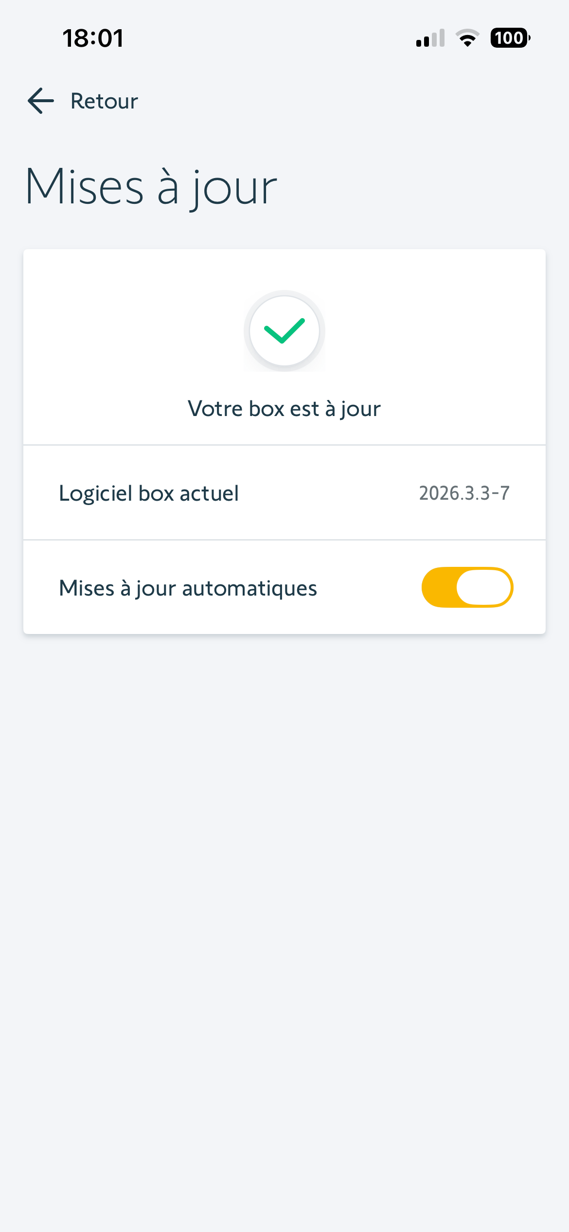

    ils ont conclu que ça venait de la box TaHoma V2, qui était apparemment obsolète et qui n’y avait plus de mises à jour pour corriger les dysfonctionnements.
    Pourtant il y a des mises à jour régulièrement, je t’ai envoyé une photo.
    Que je change par la nouvelle box, TaHoma Switch
    Ici nos problèmes étaient toujours là, il changerait la carte électronique du moteur du portail.
    Que penses-tu ?
    Le TaHoma V2 dans sa version Classic est obsolète mais ça ne l'empêche pas de fonctionner. Vous pouvez le migrer, si ce n'est déjà fait, vers l'application TaHoma by Somfy qui est l'application de base d'un TaHoma Switch.
