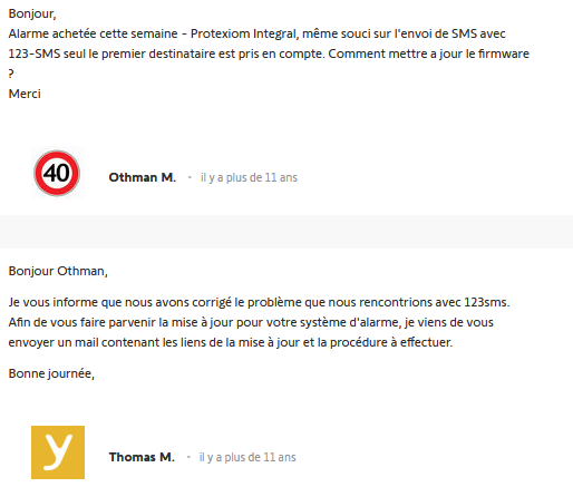

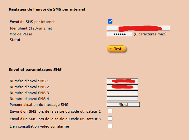

Bonjour, suite à l'arret de la 2G, je n'ai plus que l'envoi de sms via 123sms. Il y a un bug sur l'envoi à plusieurs numéros. seul le premier numéro le recoit. dans le passé j'ai vu une mise à jour de la protexion qui réglait ce bug et donc l'envoi à 3 numéros. (comme l'ex fonction 2G) Commet faire pour obtenir cette mise à jour. merci

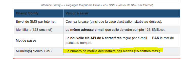

    Voici la procédure :
    Allez dans votre compte 123-SMS.net
    -> dans le menu de gauche cliquez sur "API"
    -> puis sur générer Clé API
    -> puis sélectionner 5 caractères.
    -> puis cliquer sur "réinitialiser ma clé"
    -> Aller dans votre email (regardez aussi dans le spams) récupérer l'identifiant (user) et la clé API.
    -> Dans votre paramétrage SMS Somfy :
    -> Saisir à la place de "Email" : L'identifiant/User (tout juste envoyé sur votre email).
    ->Saisir à la place de "mot de passe" la clé API (fraîchement générée en 5 ou 6 caractères).
    ->Enregister
    -> Cliquez sur le bouton "Tester" -> tout fonctionne :-)
    Attention, il faut avoir prépayé des sms sur le compte 123-sms.
