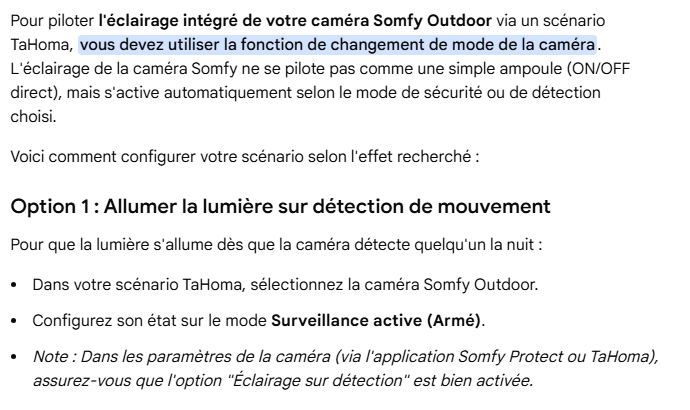

Bonjour, j'ai comme projet de faire une installation (Caméra Outdoor + Eclairage additionnel). Depuis le TAHOMA? est il possible, en plus de l'allumage sur détection de mouvement, de créer un scénario pour un allumage de l'éclairage à heure fixe ?

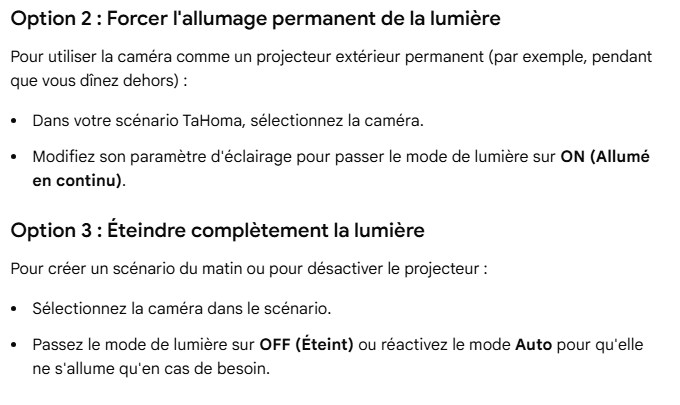

    Merci pour votre réponse, ma question concerné l'éclairage additionnel (Exemple un projecteur LED) que l'on peut brancher sur le bornier de la caméra.
    C'est ce qui est expliqué dans la réponse.
    Il faut piloter la caméra pour piloter l'éclairage.
    Je suis passé par l'IA Gemini car c'est possible, mais je n'arrivais pas a l'expliquer clairement car d'une part c'est compliqué, mais ça risque de rentrer en conflict avec l'application Somfy Protect quand vous activez ou désactiver la caméra.
    En résumé c'est faisable, mais je ne vous garantie pas que ça ne va pas dysfonctionner dans certain cas.
