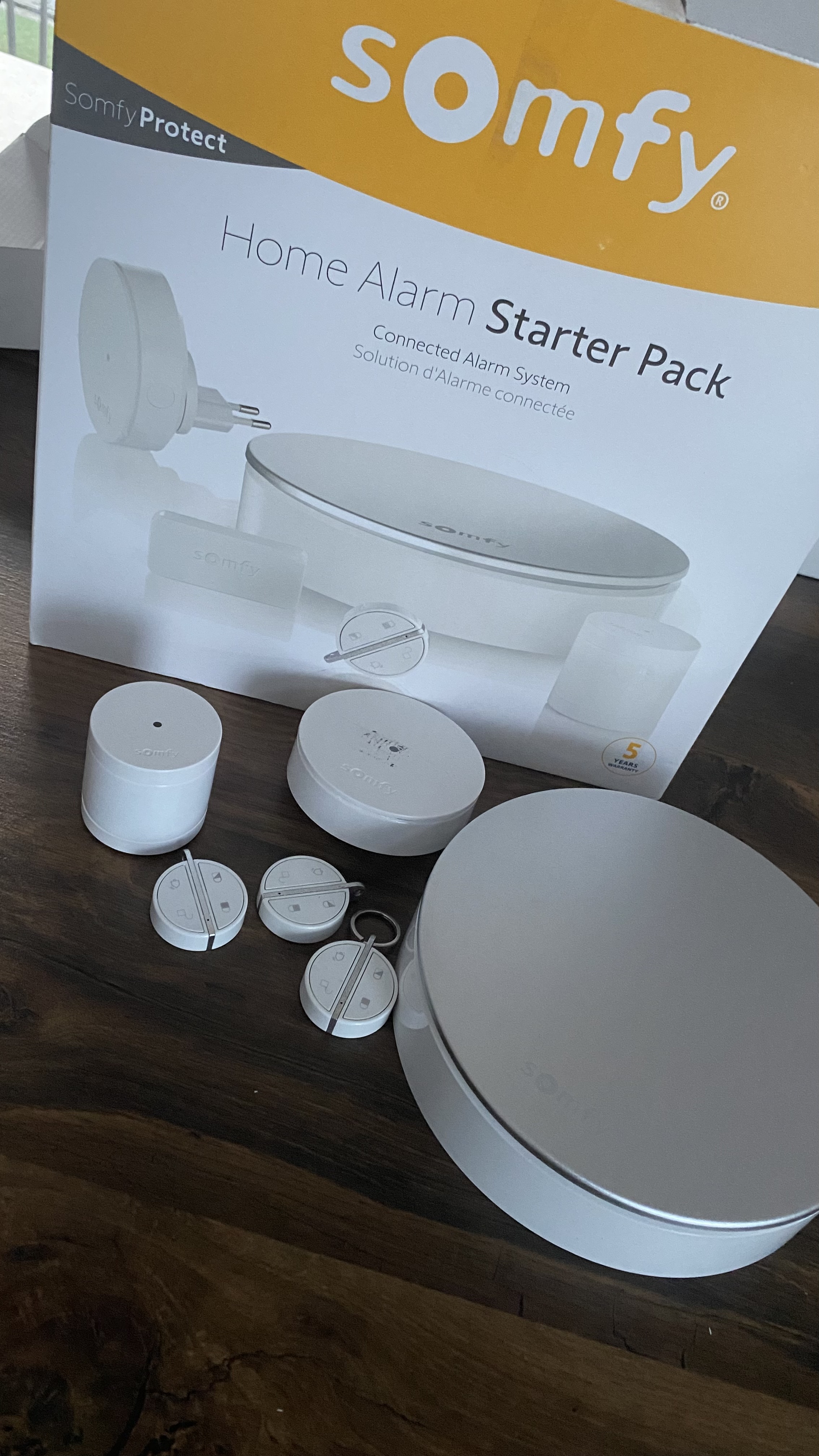

Mon amie a déménagé et n’avait plus besoin de son kit d’alarme somfy, elle m’a donc donné son kit comprenant :
  • 1 link
  • 1 sirène intérieure
  • 1 détecteur de mouvement
  • 3 badges pour déverrouiller (porte clés)
Quand j’essaie d’installer l’alarme, l’application me met un message d’erreur : « ce link est déjà installé sur un autre site »
J’ai essayé de la réinitialiser en maintenant le bouton sur le côté mais ça ne marche pas …
Pouvez vous m’aider à installer les différents équipements en débloquant la situation svp ?
