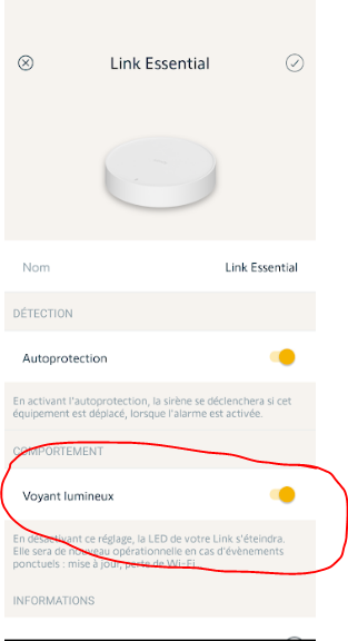

Bonjour, le link essential est bien installé mais je n'arrive pas à faire reconnaître les sirènes. Elles sont positionnées juste à côté du link pour l'instant. J'ai bien retiré et remis les piles. Le témoin bleu du link n'est pas allumé.

    Aller dans mes Equipements et sélectionner le Link Essential
    Vérifier que le curseur d'affichage des voyants lumineux est bien activé.
    Si Oui dans ce cas votre link doit afficher le voyant bleu si il et connecté.
    Dans le doute débrancher le Link , attendent quelques instants et rebranchez le. Le voyant doit obligatoirement clignoter et devenir fixe quand le Link est connecté.
    Si ce n'est pas le cas, supprimer le Link dans Somfy Protect et refaite l'installation.
