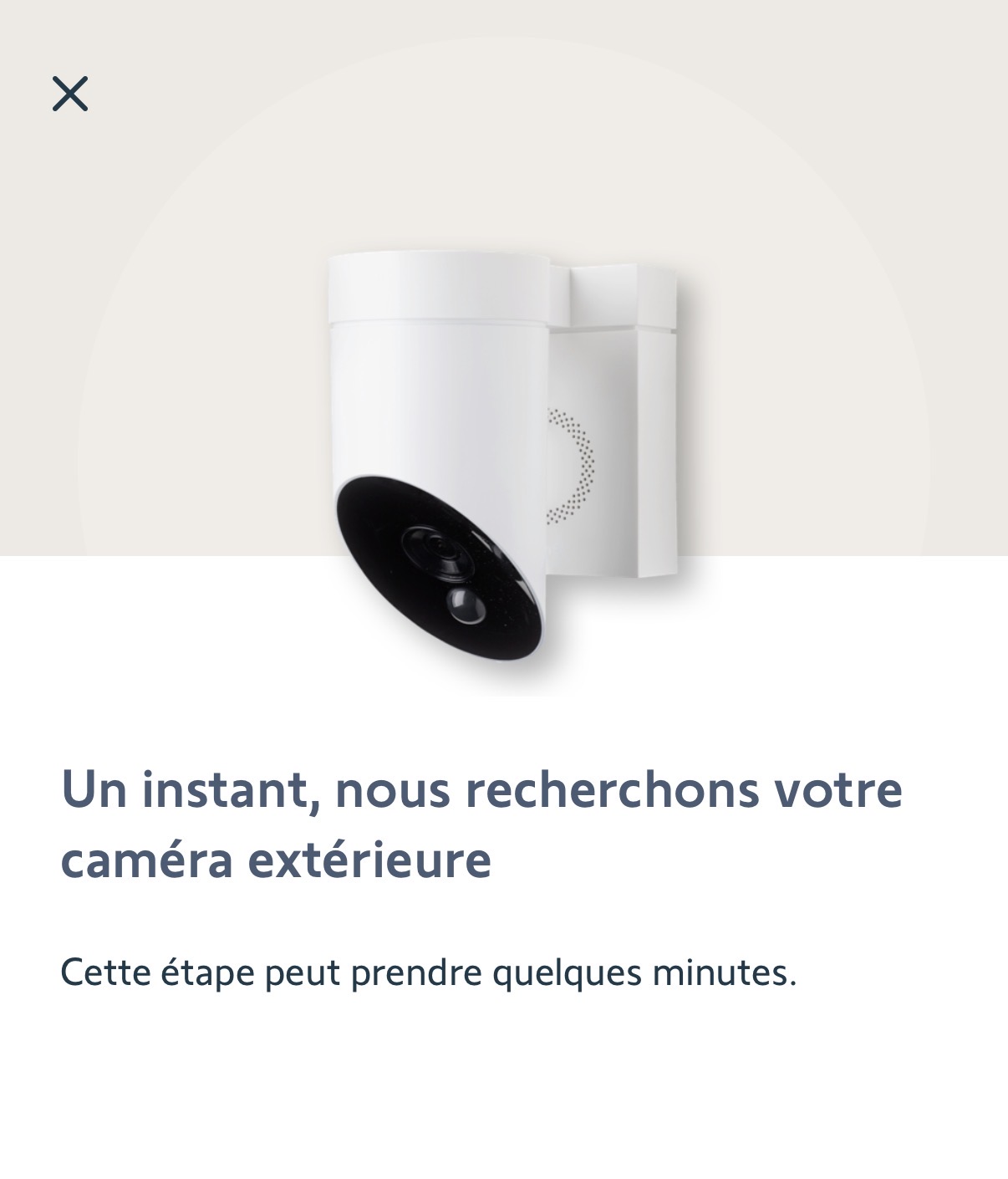

Suite au problème avec free j’ai changer d’opérateur. Maintenant tout fonctionne à nouveau sauf ma caméra extérieur je n’arrive pas à l’installer. Suite au problème je l’avais désinstallé mais maintenant elle ne veut plus s'installer, je reste sur cette page sans que rien ne se passe. Que faire ?

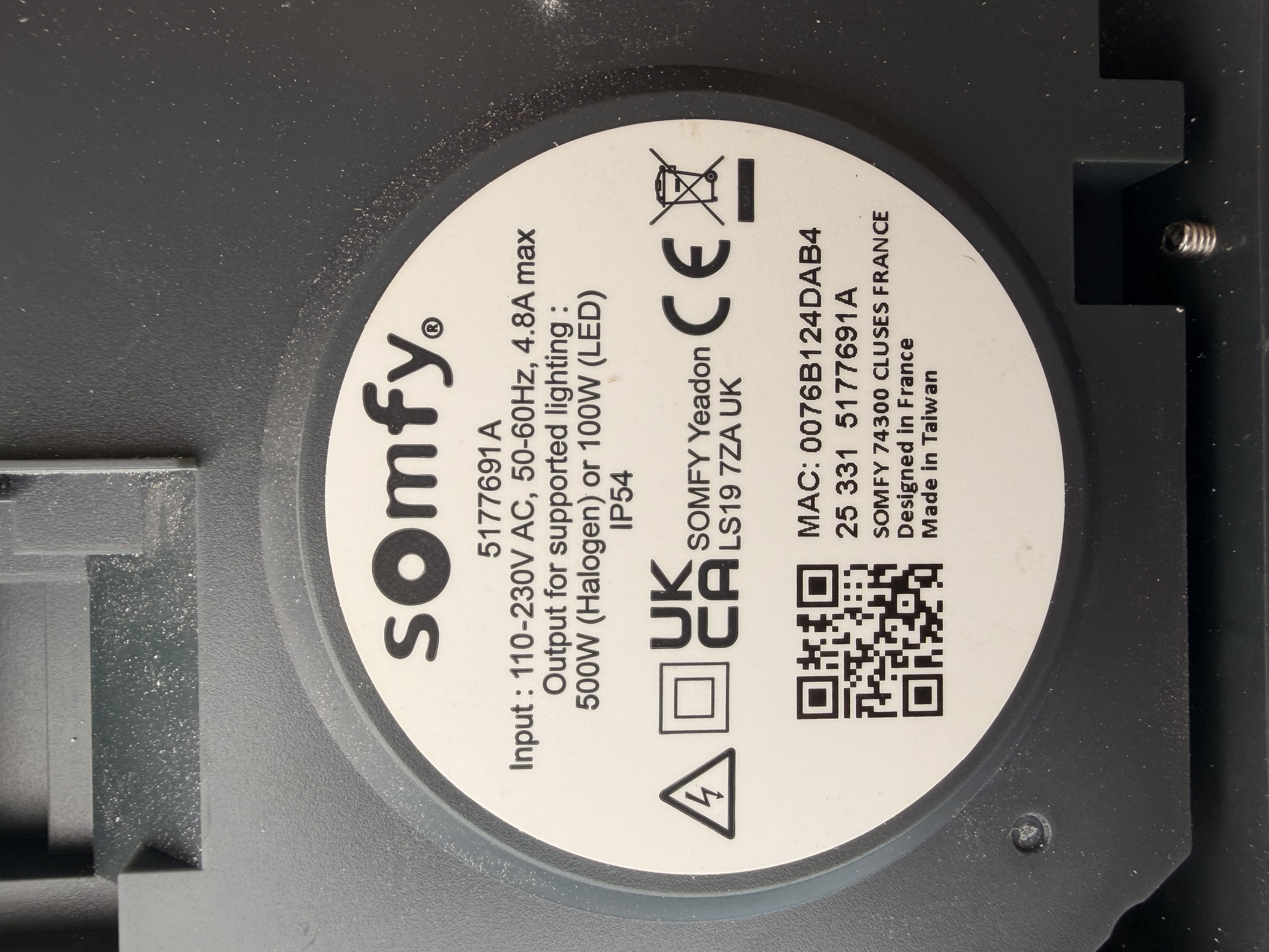

Voici mon numéro MAC si besoin 0076B124DAB4

    Bonjour voici la photo

    Il faut débrancher votre caméra et désactiver les Bluetooth de votre téléphone, ensuite brancher la caméra et activer le Bluetooth seulement quand l'application vous le demande lors de l'installation.
