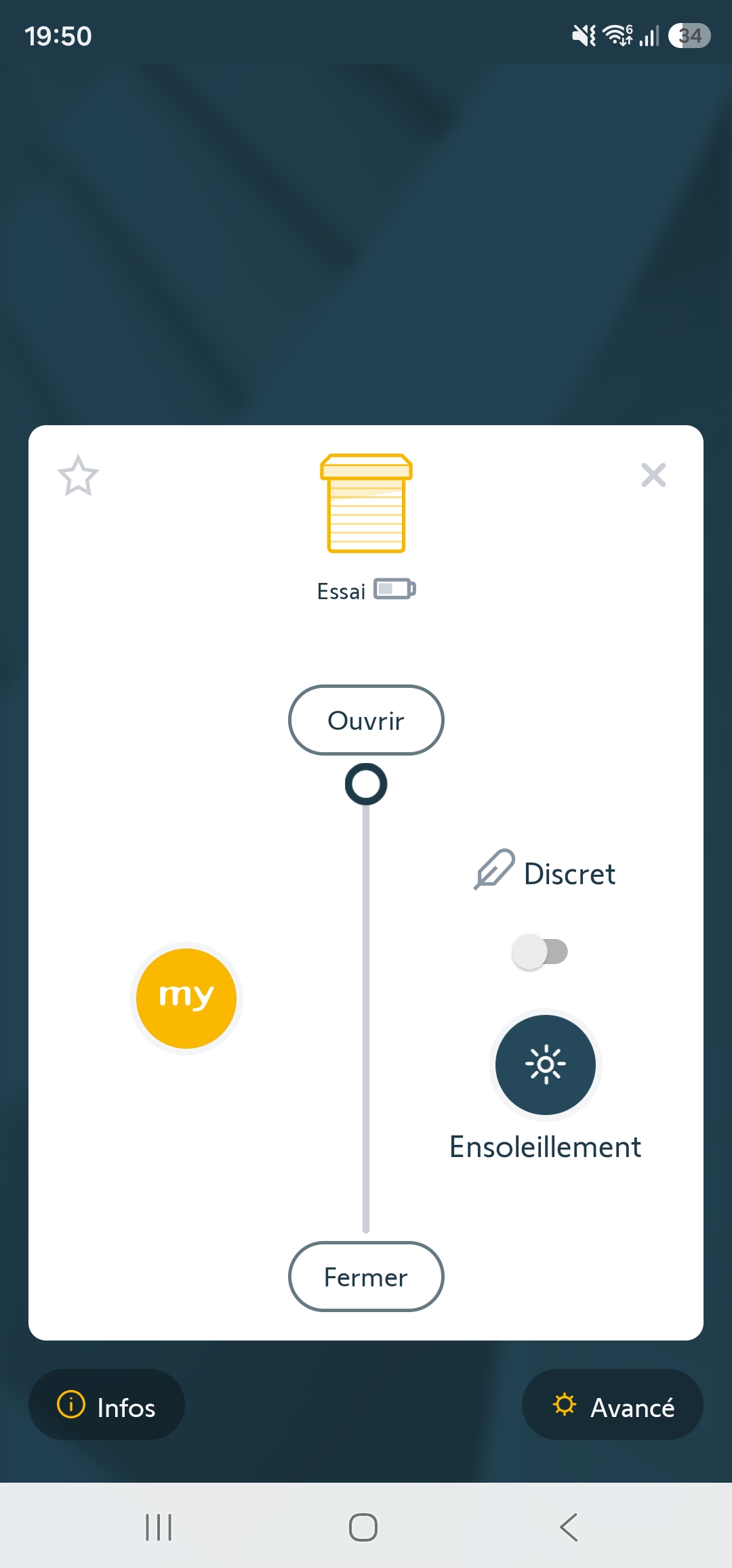

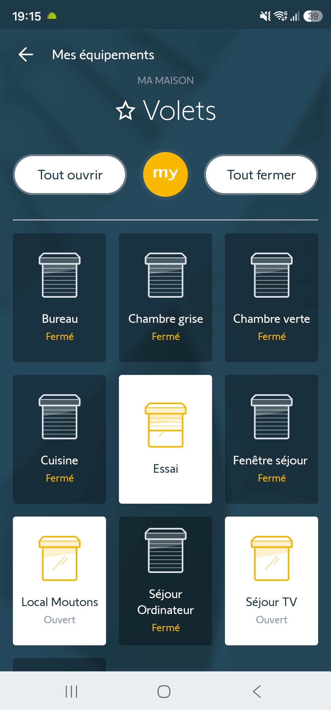

Je viens d'installer un nouveau volet, il figure bien dans l'application tahoma (je possède une box tahoma switch) mais sa position ouvert ou fermé ne figure pas sur la page d'accueil.
Y'a t il une manipulation à effectuer pour régler le problème.
A noter que lorsque je clique sur ce volet nommé "essai", sur la page suivante on voit sa position ouverte ou fermé.

    Je viens de débrancher puis de rebrancher ma tahoma switch après environ 1 minutes et l'affichage est maintenant correct...
