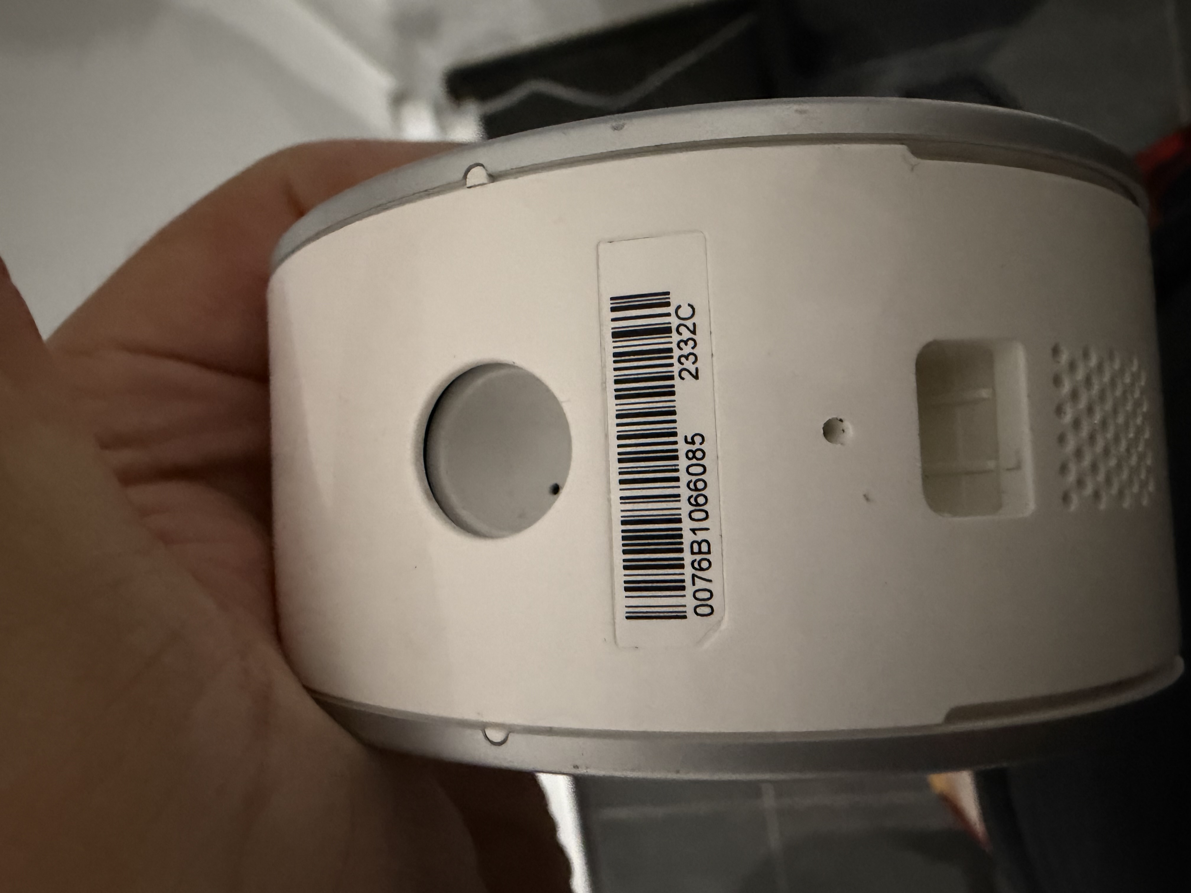

Je me permets d'ouvrir ce sujet car ma caméra intérieure (Somfy Indoor Camera) est totalement bloquée suite à une panne matérielle.
Voici les symptômes constatés :
• Le voyant passe brièvement au bleu au démarrage, puis bascule immédiatement sur un voyant rouge fixe.
• J'entends distinctement le volet motorisé essayer de bouger toutes les 15 secondes, mais il reste physiquement bloqué et force en boucle.
• La caméra ignore totalement le QR code et ne passe jamais en mode appairage (pas de clignotement bleu).
Mes manipulations déjà effectuées :
• Reset prolongé de 30 secondes (sans aucun effet).
• Test avec un autre câble micro-USB et un autre chargeur secteur.
• Coupure électrique prolongée.
Informations sur l'appareil :
• Modèle : Somfy Indoor Camera (blanche)
• Date d'achat : 27 mars 2024 chez Leroy Merlin Morschwiller-le-Bas
• J'ai ma facture d'achat ainsi que le numéro de série / l'adresse MAC de la caméra à votre disposition pour l'ouverture du dossier privé.
Le blocage étant purement mécanique, je sollicite votre aide pour obtenir un bon de retour afin de procéder à un échange standard sous garantie.

    Tony, bonjour
    Si vous souhaitez un échange au titre de la garantie, il vous suffit de la ramener chez Leroy M qui ouvrira un dossier.
