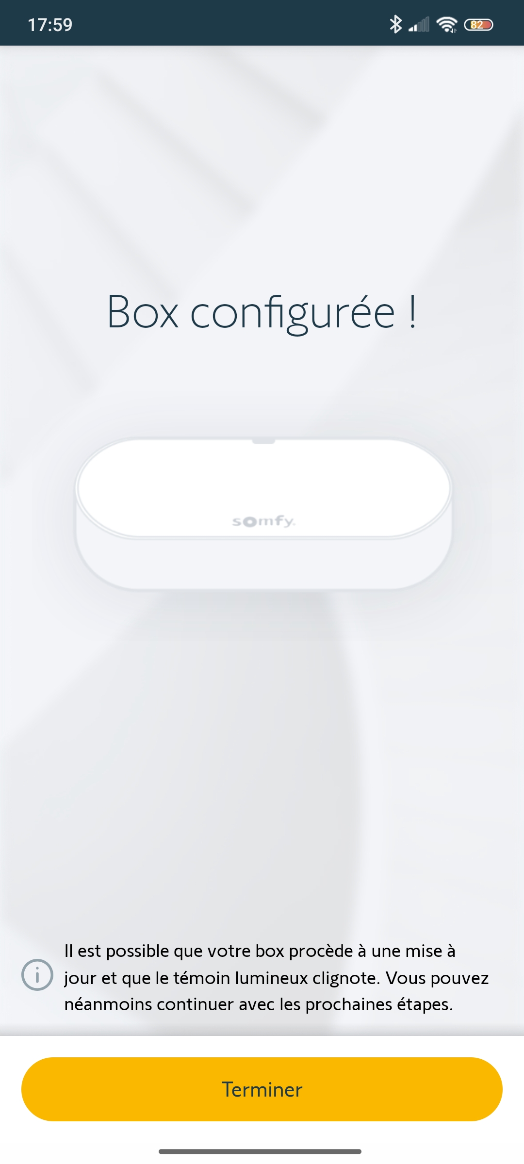

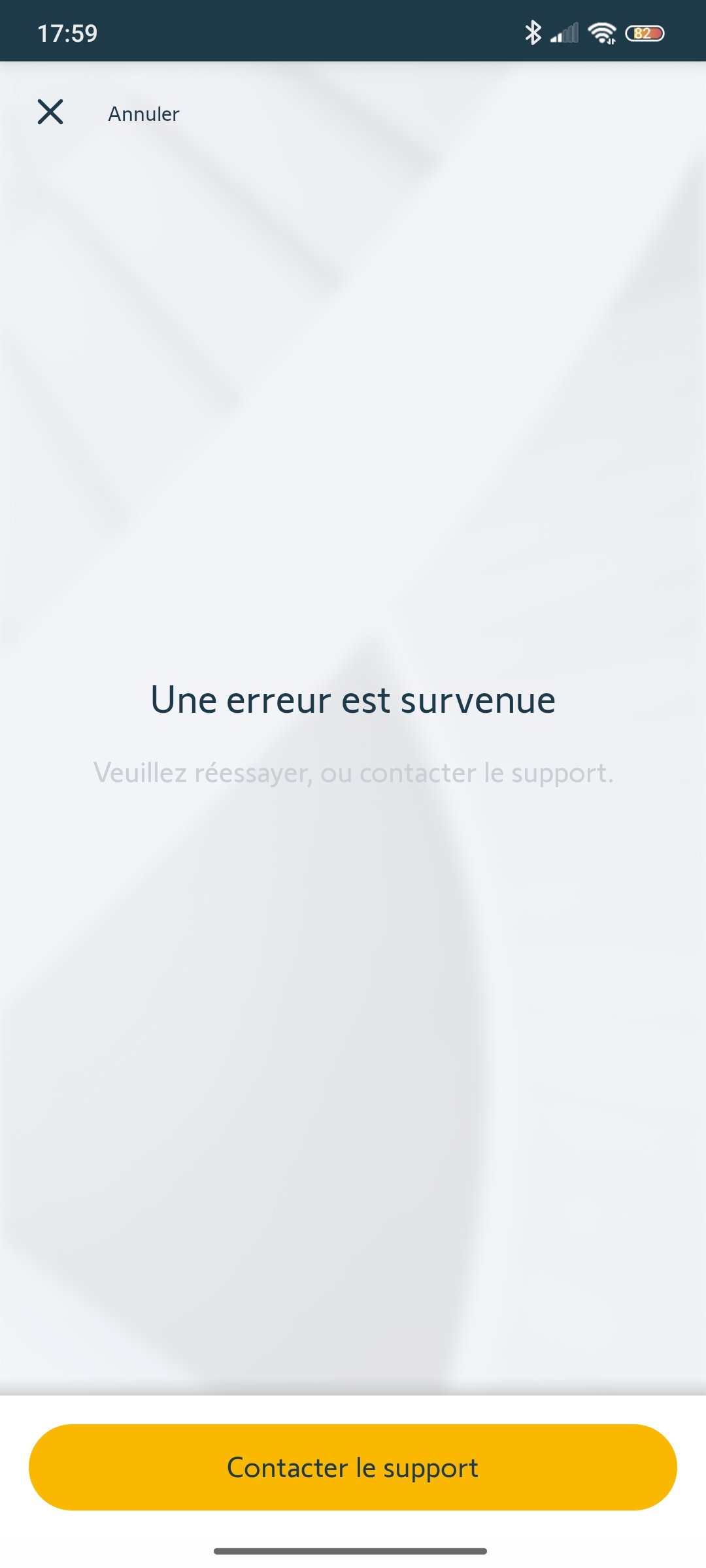

J'essaie de connectivité un kit de connectivité. L'application me dit que mon kit est connecté, puis quand je termine, cela bascule quelques secondes sur les mise a jour, puis message d'erreur ! Que faire? J'ai réessayé plusieurs fois, j'ai désinstallé l'application et recommencer.... Rien n'y fait toujours le même message d'erreur

    Il faut utiliser un deuxième smartphone en connexion partagée, installer le Kit sur ce nouveau wifi pour que la mise à jour puisse se faire.

    J'ai essayé mais le réseau partagé n'est pas détecté par le kit, seulement ma box, je vais réessayer demain merci
