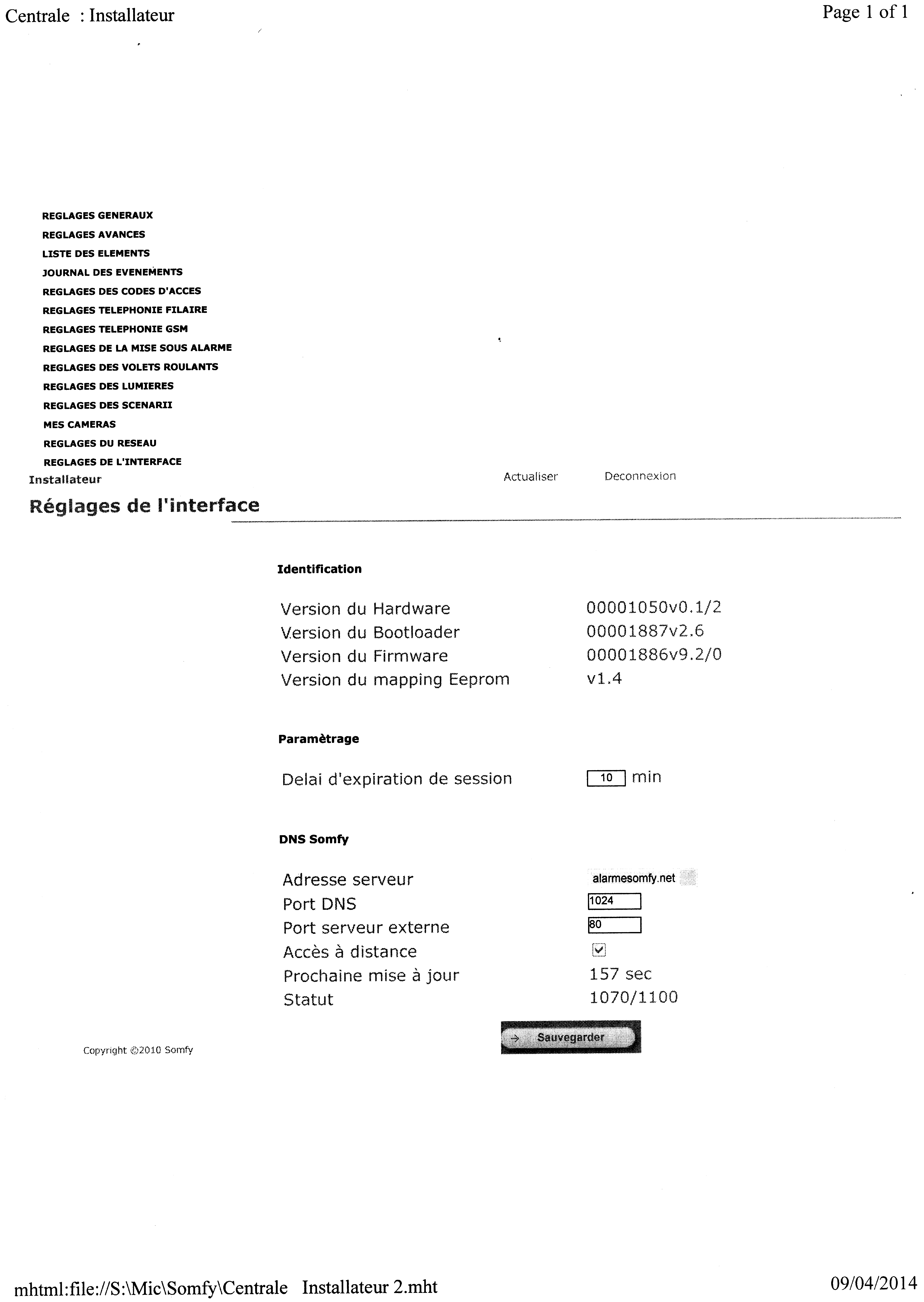

    Bonjour Thomas
    Ci-joint les 2 écrans. La liaison a fonctionné avec ces paramètres (d’origine) durant un certain temps jusqu’au moment ou mon adresse IP a change sans que j’intervienne. Depuis mon adresse IP est redevenue l’adresse d’origine, Sur vos conseils j’ai décoché la case DHCP. C’a ne marche toujours pas. J’ai fais un essai en changeant mon mot de passe et modifiant le chemin avec le nouveau mot de passe. C’a ne marche toujours pas. Merci pour votre aide. Salutations.
    Bonjour Michel,
    Je vous informe que le souci vient du menu "Réglage de l'interface". En effet, l'adresse serveur ne doit pas être "personnalisée" mais "alarmesomfy.net". Effectuez ce changement et testez de nouveau l'accès à distance, fonctionne-t-il ?
    Michel R.
    Michel R.
    Michel R.
    3
    4227 / 5000
    Bonjour Thomas
    C’est difficile à croire. Sur l’écran de « réglages des interface » l’adresse serveur est « alarmesomfy.net » voir capture d’écran. Mais quand je fais une impression papier l’adresse serveur est « personnalisé ». Voir pièces jointes. Donc je ne peux rien changer car je suis déjà en adresse serveur : « alarmesomfy.net » à l’écran. L’accès distant ne fonction toujours pas. Le produit est sous garantie, ne faut il pas envisager un retour de la centrale transmetteur en SAV qui semble être instable ? Pour mémoire elle a parfaitement fonctionné les 3 premiers mois et s’est déparamétrée pendant mon déplacement. Merci de l’intérêt que vous nous portez. A nos problèmes. Salutations
