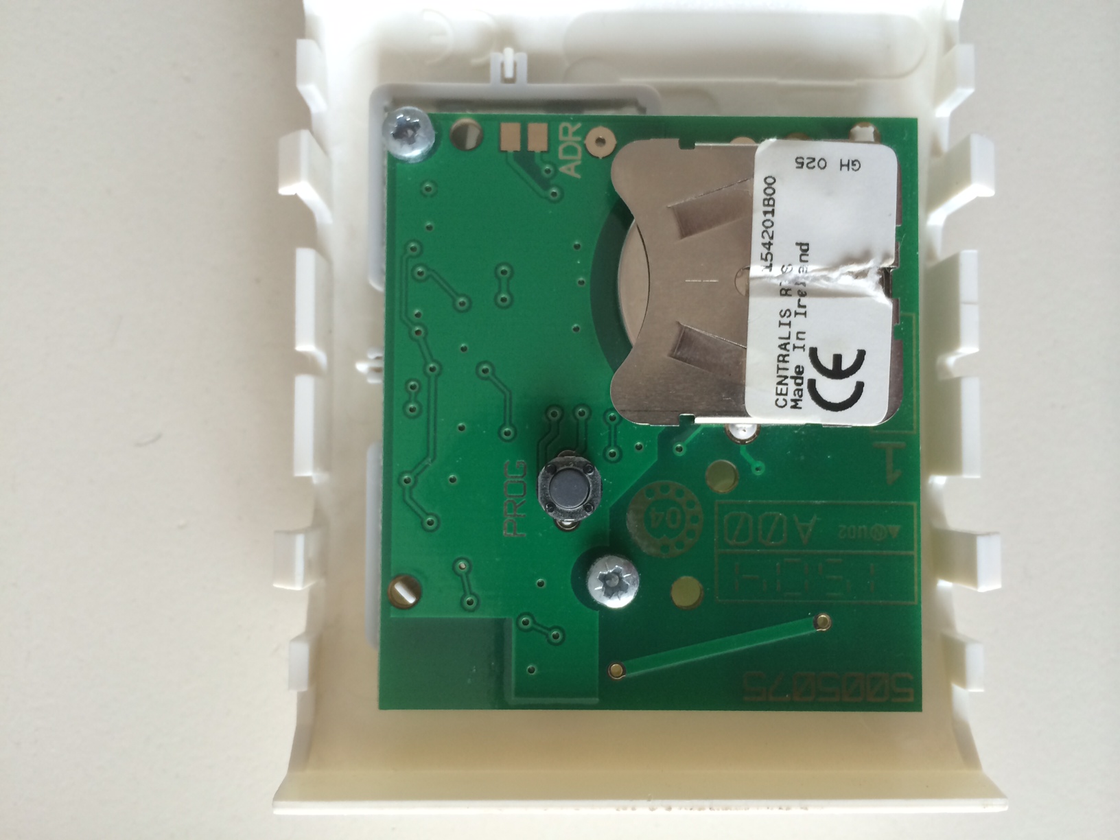

Toute la maison est équipé de commande de volet sans fil Somfy installé en 2005.
Mon projet est de remplacer l'Alarme existante.
1- Comment identifier le modèle des moteurs de volet installés?
2- Comment identifier le modèle de télécommande sans fil?
3-Voici quelques photos est ce mon installation est compatible avec Protexiom 2014?
4- Si cela n'est pas compatible,que dois-je modifier et avec quoi?
Merci par avance pour vos réponses

    vos volets sont en RTS et l’alarme protexion peux piloter le RTS, donc c'est bon
