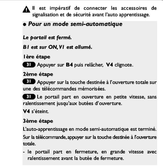

Dysfonctionnement intermittent motorisation portail S524
Par intermittence, lorsque j'actionne la télécommande du système S524, les deux moteurs commencent à fonctionner mais s'arrêtent rapidement sans que les deux battants du portail ne se soient ouverts.
Pour que cela refonctionne correctement je "bricole" sur le boitier de commande afin d'essayer d'ouvrir les deux battants manuellement à la suite de quoi le système refonctionne jusqu'à la fois suivante.
Pouvez vous m'aider sur la cause possible de ces dysfonctionnements?
