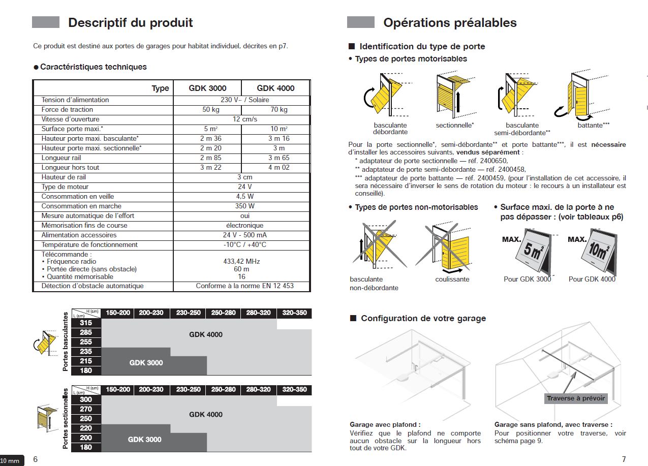

porte de 5.m2 70 je peux mettre un moteur GDK300
pour le moteur GDK300 il faut 5m2

    Bonsoir Marcel,
    bien respecter les caractéristiques techniques pour éviter la détérioration du moteur: voir photo ci dessous.
