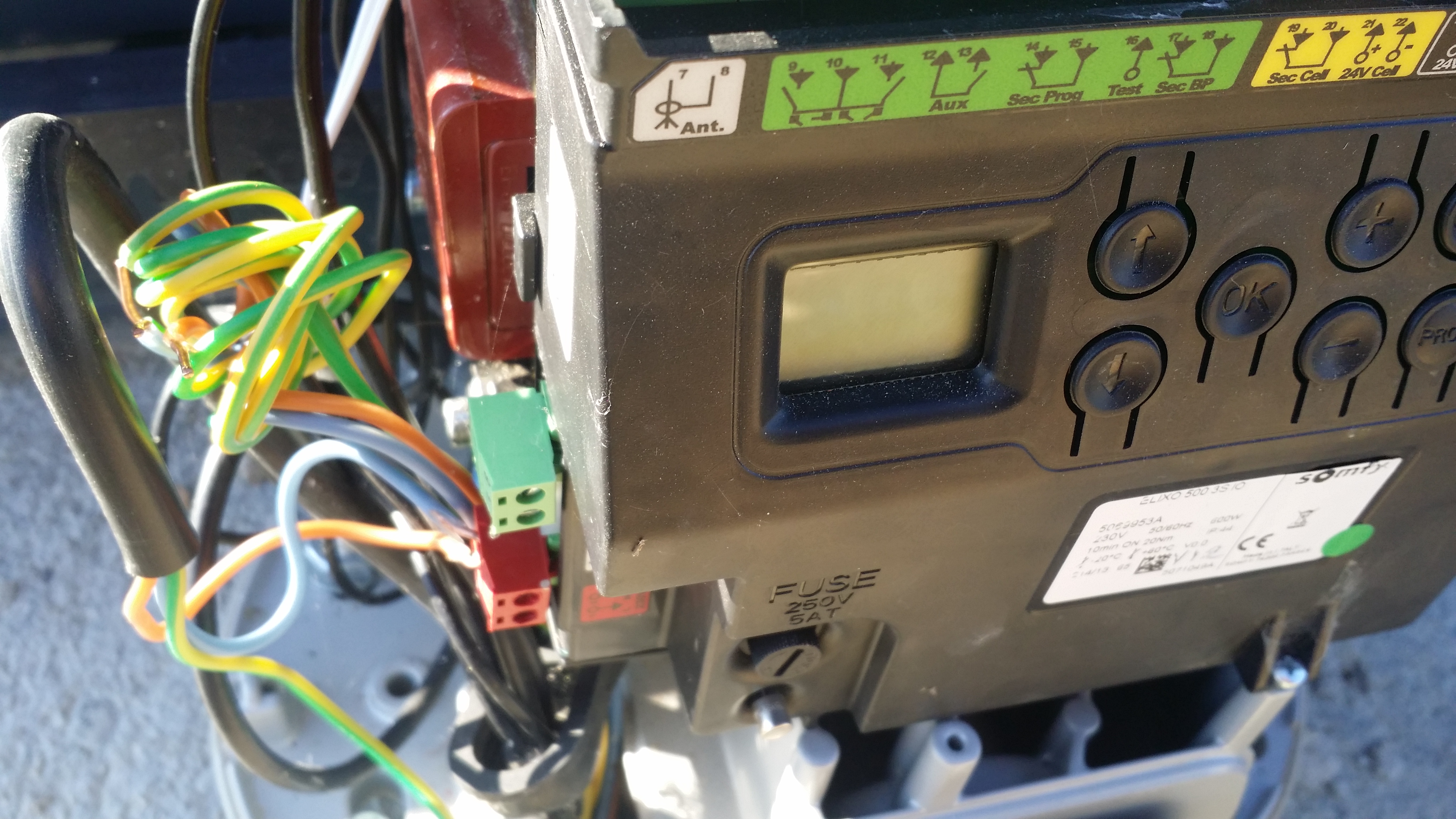

    merci bien, mais mon problème est différent.
    Lorsque le moteur est alimenté en 230V je n'ai AUCUN affichage quant j'ouvre le capot.
    Il se met en Cc1 lorsque je débranche la prise. et il se remet dans son état normal lorsque je la rebranche.
    J'ai eu justement le problème aujourd'hui... j'ai mis en PJ une photo "en l'état" quant j'ouvre le capot.
    J'ai aussi fait une vidéo pour illustré ce qu'il se passe lorsque que je débranche et rebranche la fiche.
    Pour info je n'ai pas remarqué de baisse ou de sur tension..
    Merci pour votre aide.

    Bonsoir Jean-Marc,
    Effectivement il semblerait qu-il y est un défaut d'alimentation secondaire 24v, soit carte de régulation stabilisé, soit gestion de l'électronique.
    faire l'essai de débranche la batterie de secours sans "conviction sait-on jamais" !!

    J'ail envoyé le moteur en SAV. il c'est avéré qu'il y avait un défaut d'étanchéité au niveau du double capot ce qui a abîmé la carte électronique. C'est un défaut de conception. Ils me l'on remboursé et j'ai pu racheter le nouveau modèle monocapot.
