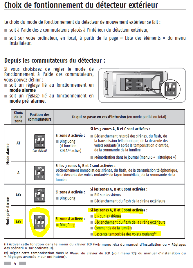

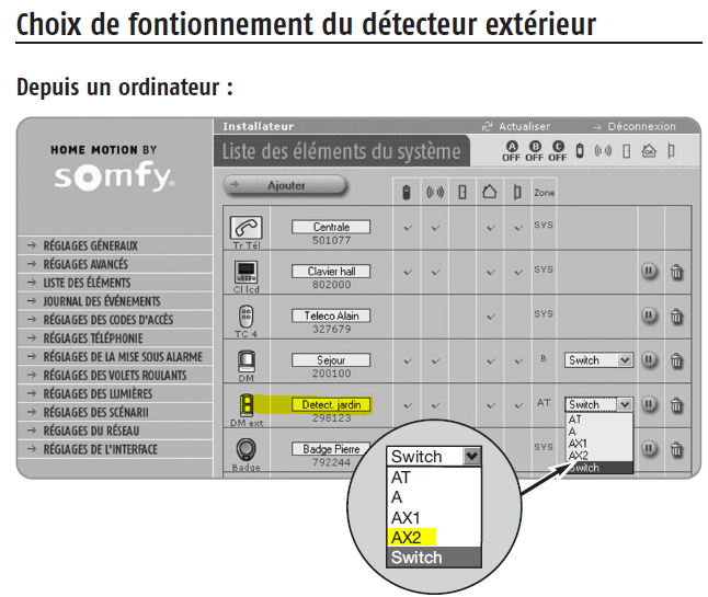

    J'imagine qu'en mettant le detecteur sur la position AX2, j'aurai le temps d'arreter l'alarme en rentrant chez moi, sans qu'elle ne sonne tout de suite?

    En fait, en position AX2, le DME ne déclenche pas l'alarme, cela déclenche un BIP sur la sirène ext et déclenche également son flash et entraine également la fermeture des volets. Le but de cette fonction est de signaler à l'éventuel intrus que sa présence a déjà été détectée et sécurise sa la maison tout ça dans un but plutôt dissuasif.

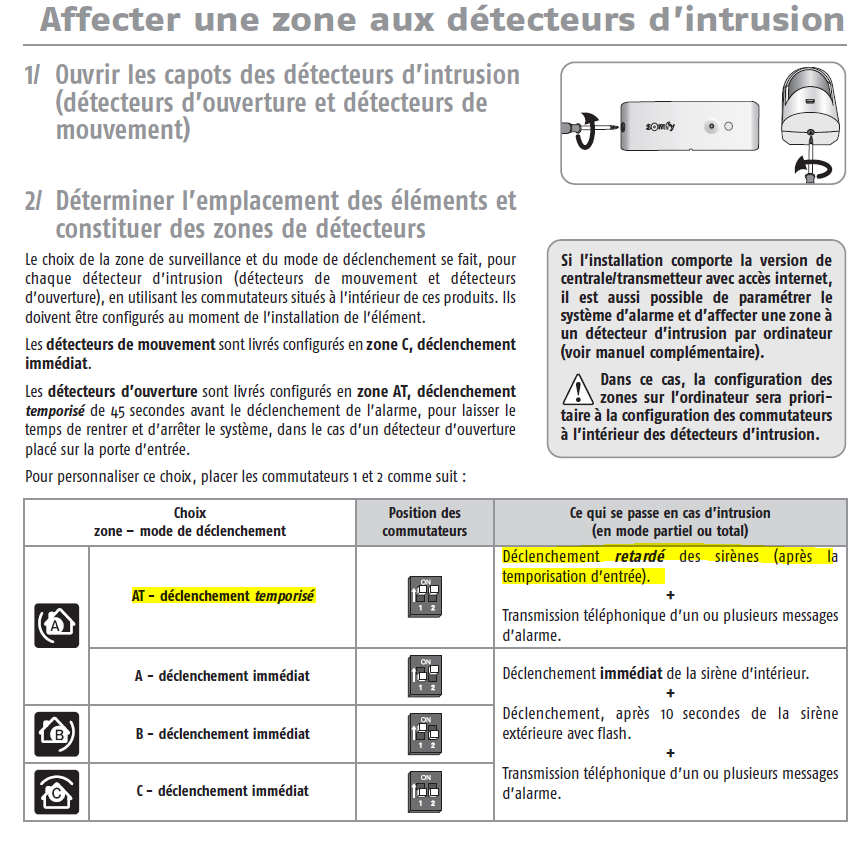

    Comme vous n'avez pas l'air trop copain avec les notices, pour l'entrée c(est le detecteu d'ouverture qu'il faut configurer:

    Merci Beaucoup pour avoir pris le temps de me répondre.
    En effet, je ne savais pas qu'il fallait régler les détecteur individuellement!
    Je me suis arrêté au manuel de l'alarme simplement, je vais lire les autres manuel :-)

    La configuration des switches des detecteurs d'ouverture est justement dans le manuel de l'alarme... ;-)
