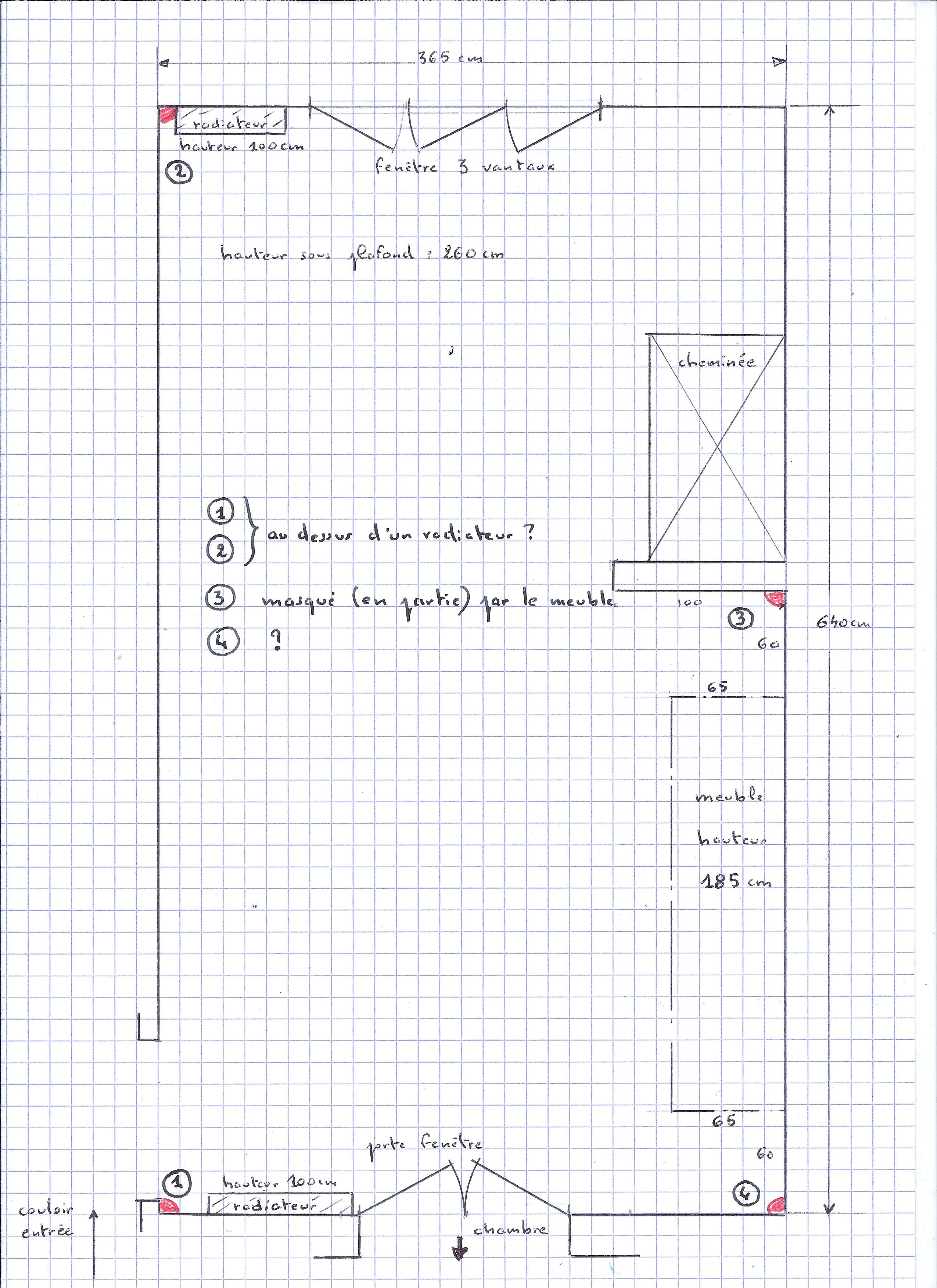

J'envisage de placer un détecteur de mouvement pour petits animaux dans mon séjour, quel est le meilleur emplacement (dans 1 des 4 angles disponibles) compte tenu des contraintes (radiateurs par exemple) ?
voir le plan de mon séjour ci-joint

    Je choisirai 5...
    Pour détecter efficacement et perpendiculairement je choisirai 1 ou 2 mais il y a les radiateurs...

    salut,
    avec ton meuble, ta cheminée, tes radiateurs j'aurais tendance a dire: oublie les détecteurs de mouvements.

    il ya malgré tout une solution
    tu places à plat sur le mur à 2m40 de hauteur (tu laisses 10 cm au dessus), à côté de l'emplacement numéro 3. Attention pas dans l'angle, à plat sur le mur à 50cm de l'angle, les détections ont un angle de 85 degrés, ça devrait aller, les faisceaux ne doivent pas aller vers le radiateur.
    Fais des essais en mode test, mais ça devrait marcher.
