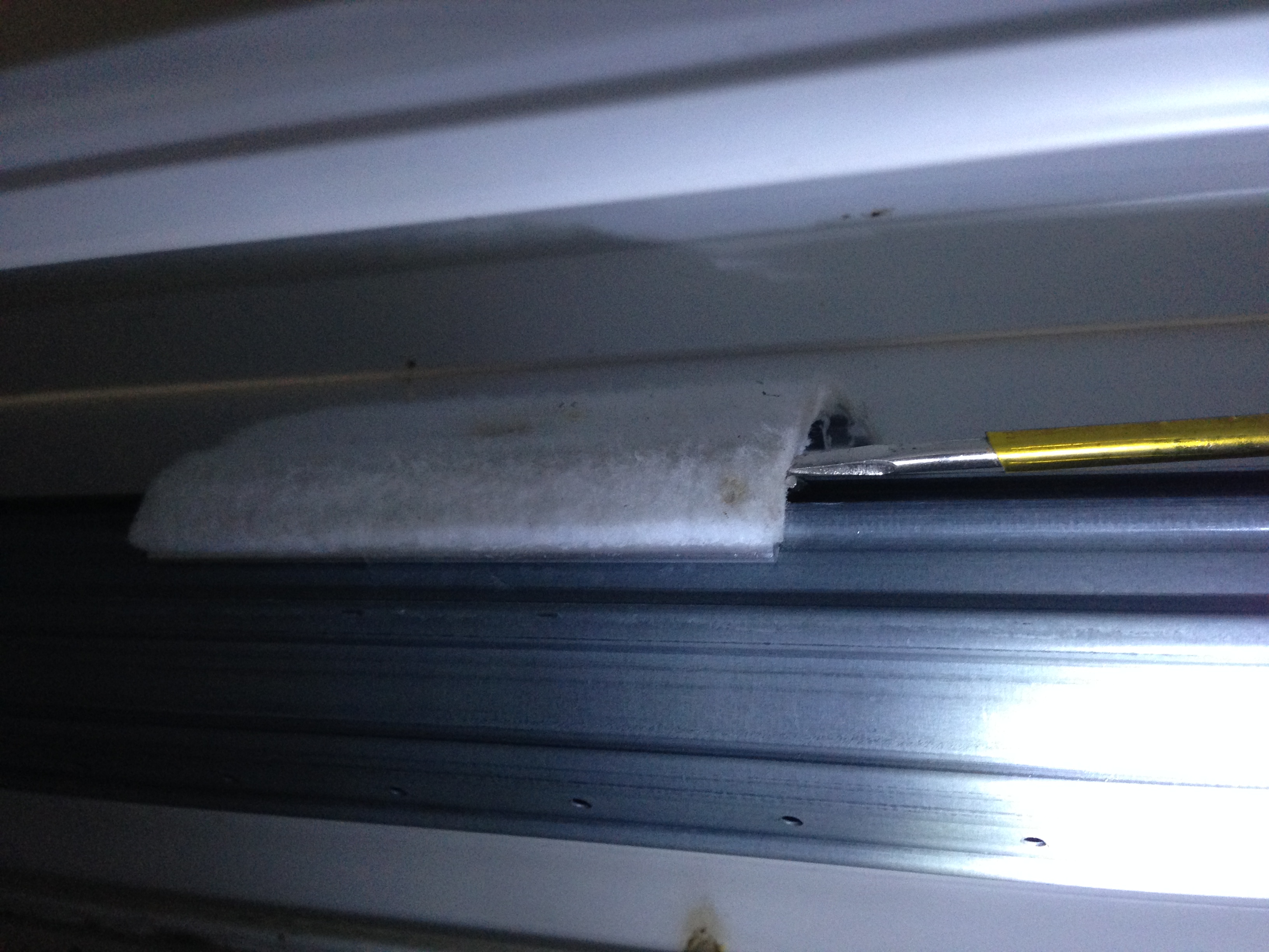

Le moteur d'un volet roulant électrique ne fonctionnant plus du tout, je voudrais le démonter. ( Commande Centralis RTS).
Avant de pouvoir y accéder je voudrais ôter le tablier qui est bloqué en position basse.
Comment débloquer les verrous automatiques?je n'y aperçois aucune vis; seulement deux petites agrafes en acier sont apparentes sur la 1ère petite lame (attache-tablier?).

    Le VBA ne semble pas en pression. En soulageant un peut le poids du tablier, vous devriez pouvoir les démonter sans problèmes.
