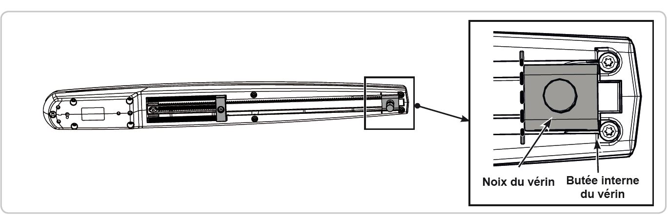

    Bonjour Maxime,
    En position fermée, les vantaux doivent être
    bien plaqués contre la butée au sol et la noix
    du vérin doit être positionnée comme sur la
    figure ci-dessous.
