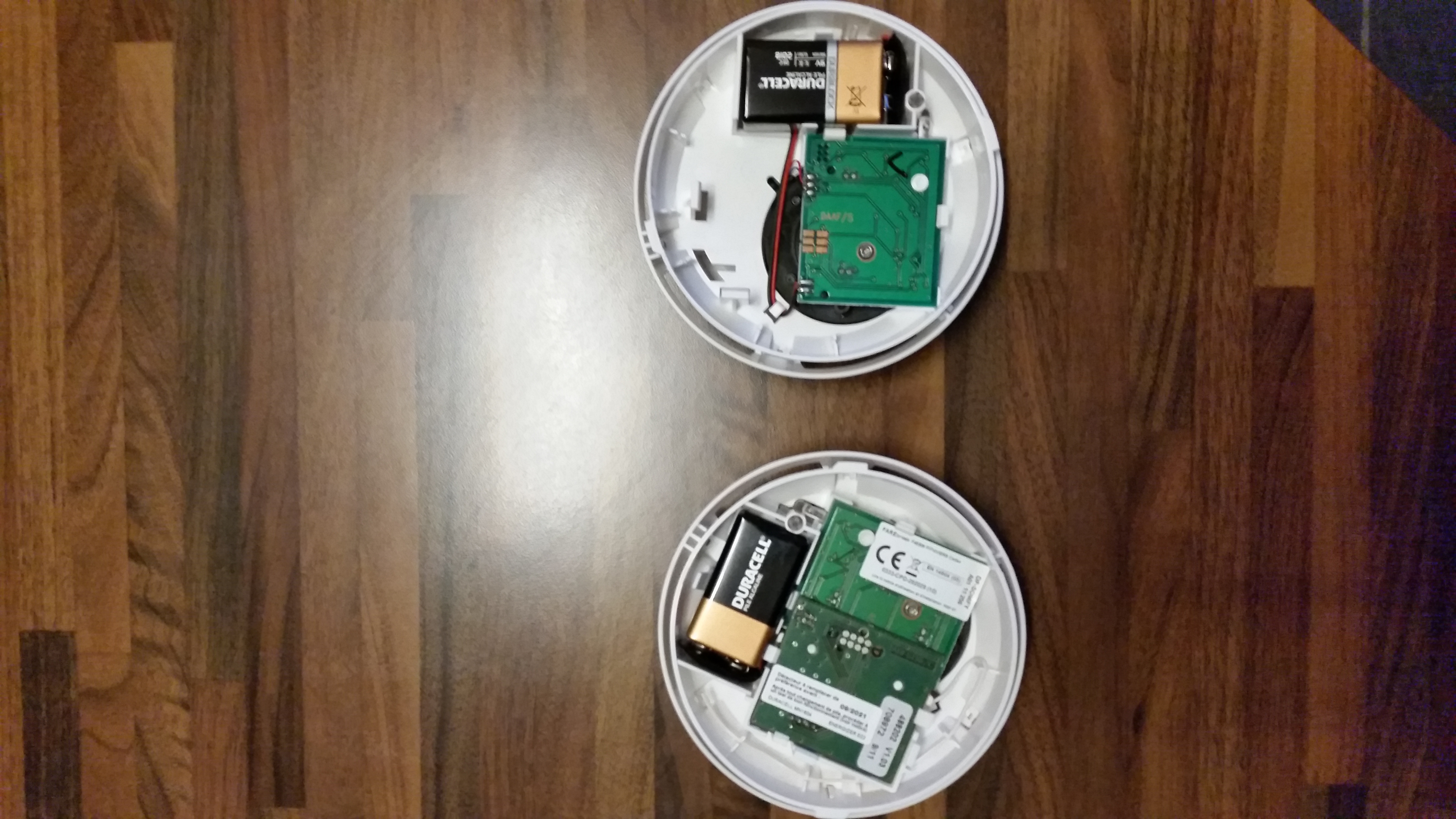

    Bon et bien il semble que je me suis fait avoir en beauté !
    J'ai comparé le détecteur du voisin et le mien. Il manque une platine électronique dans mon exemplaire !!!
    Aussi je m'étonnais d'avoir payé moins cher que mon voisin...néanmoins l'inscription "compatible Protexium etc.." sur l'emballage Somfy induit réellement en erreur.

    Je suis très surpris !
    Il n'y a qu'un seul DAAF chez Somfy... Et il est radiofréquence.

    Et pourtant ! Je le suis malheureusement aussi.

    Le problème est résolu. En effet il manque une carte. J'ai rapporté le détecteur au magasin qui m'a fait l'échange.
