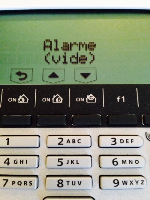

    Lorsque je configure en V.1 (en appuyant sur le BP 1 du clavier après avoir enlever et remis les piles et après extinction de l'affichage), le badge ne fonctionne pas, ce serait normal, mais les menus non plus avec les écrans en pièces jointes.

    J'ai acheté le kit Protexiom Origin, un lot de 2 capteurs d'ouverture et le clavier LCD.
    Hormis le pb de code et le fait que l'on soit obligé d'aller sur internet (rien dans la boite d'origine) pour avoir la notice de fonctionnement du clavier, "tout va bien".
    olivier M.
    olivier M.
    olivier M.
    34 / 100
    Bonjour! j'ai presque votre problème, mais j'ai la réponse...et je trouve que le site somfy n'est pas très clair sur les associations possibles! le clavier lcd ne peut s'associer qu'avec une centrale/transmetteur (c'est écrit dans la première page de la doc).Le kit protexiom origin est proposé avec une simple centrale/sirène.Le on/off est uniquement avec une télécommande.
    Le fonctionnement "biaisé" que vous avez est étonnant mais vous permet de conserver quelques fonctions du clavier malgré tout! Vous pouvez aussi vérifier que dans tous les packs protexiom, la centrale/transmetteur et le clavier lcd sont toujours proposés ensemble, jamais séparément.
