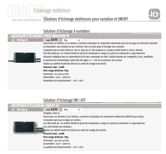

gere les lumière en io dans le cas d une rénovation ?
je desire equipe la maison pour gère toutes les lumières quel produits ? quel coût? comment faire ?

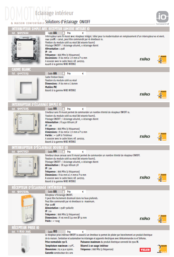

    De tout façon Niko n'est plus dans le groupement IO depuis longtemps, les produits qui seraient encore disponibles ne sont que des reliquats.

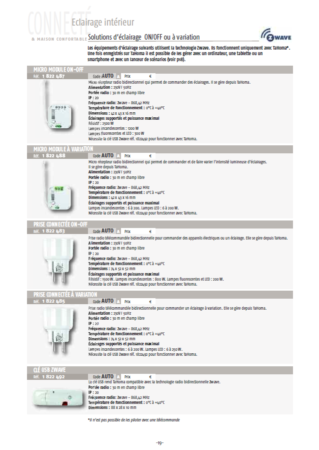

    Idéalement, TaHoma est très bien pour cela surtout que bientôt elle sera compatible avec le protocole z-wave et HUE de Philips. Il est préférable d'attendre cette compatibilité plutôt que d'investir dans des douilles télécommandées qui, amha, sont des daubes.
    Après, question coût et technique, je vous conseil soit de bien vous documenter, soit de vous faire conseiller par un professionnel.

    D'accord avec Sébastien, RTS et IO ne son pas adaptés pour faire de la gestion d'éclairage, attendez la disponibilité des produits ZWave (fin juin)

    Nota je pense que avec l'apparition du z-wave, les produits Niko ne seront bientôt plus dispo.
