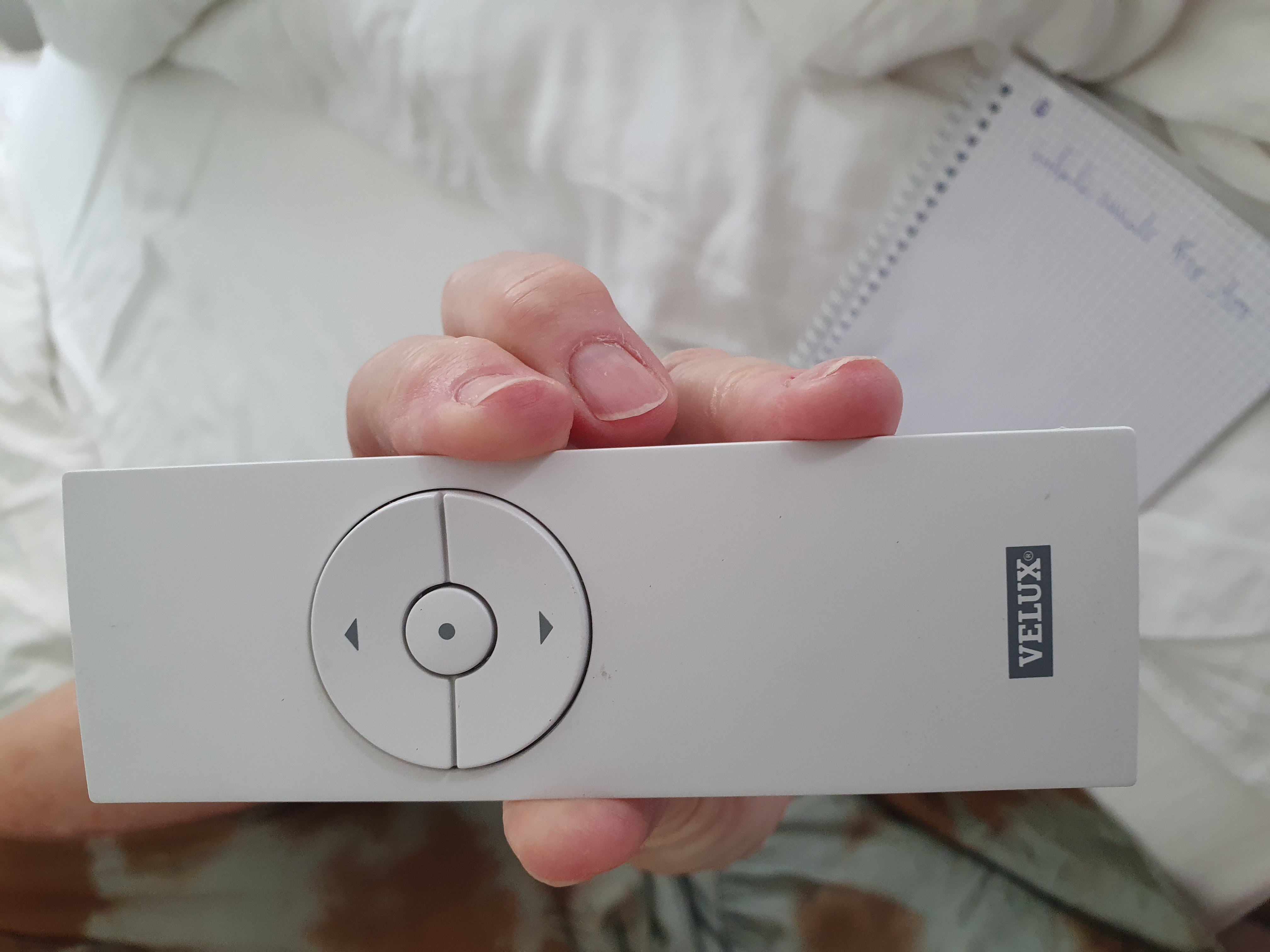

    J'ai une fenêtre velux ggu intégra.
    Je viens d'installer un volet sml
    Comment apairer mes télécommandes? 1 Kli pour pour le volet et la seconde une ancienne télécommande io merci beaucoup pour vos conseils, je bagarre !
