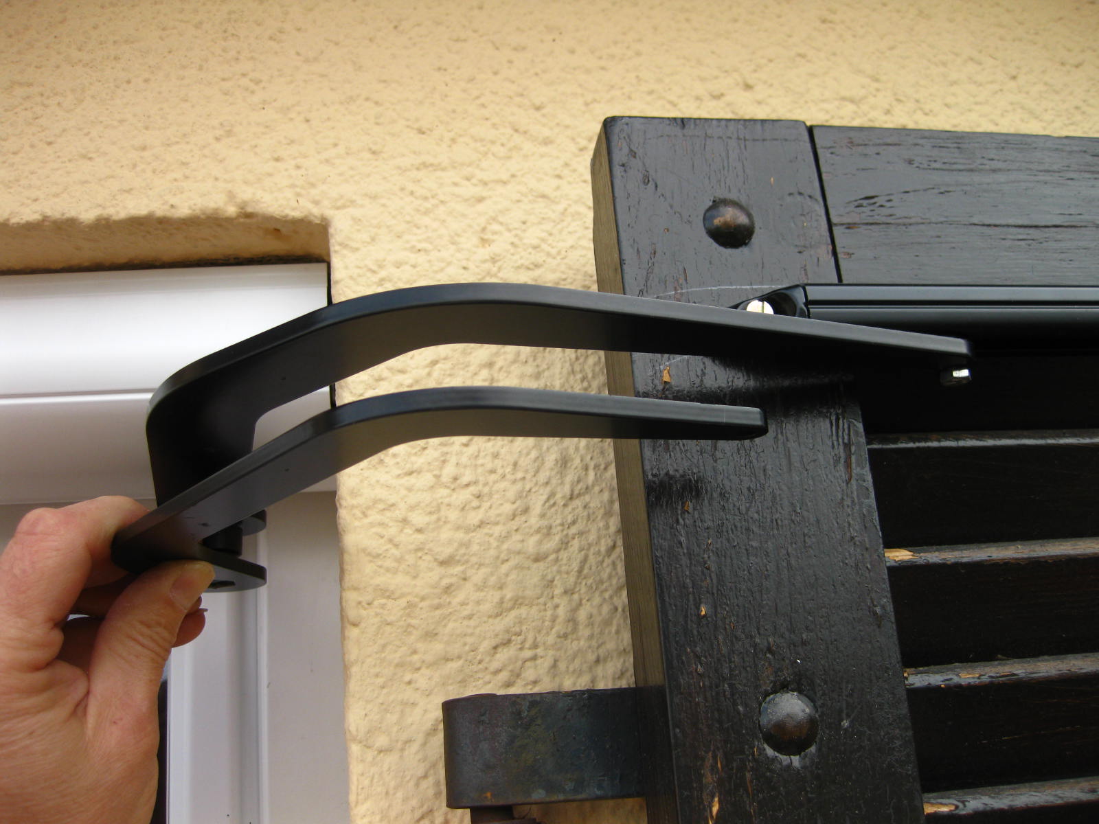

Longueur des bras de manoeuvre B100 et B145 sur Yslo Flex 2 RTS?
Pourquoi les bras B100 réf 9017871 sont'ils d'environ 40mm plus court que ceux du kit stand livré (B145) avec l'Yslo Flex 2 RTS?

    Yslo est sur-mesure. Lorsque tu rempli tes cotes d'instal pour commander le produit, Somfy va définir les bras adéquat en fonction de ton volet. Sur un Yslo flex, tu es sur des bras standard d'origine.
    Il y a une dizaine de bras différent.

    Je profite de la réponse pour savoir si on peut trouver des bras différents. En effet, je vais mettre un enduit de plusieurs cm sur ma façade ce qui va impliquer d'éloigner les battants de mes volets bois des moteurs yslo et qui eux ne peuvent pas être bougé car enduit pas assez résistant.
    Cordialement.
    Bonjour Christian,
    Comme l'indique Slipno: Somfy défini les côtes d'installations les bras adéquat.
    Ils ne sont donc pas commercialisés seuls mais directement avec l'Yslo sur mesure.
