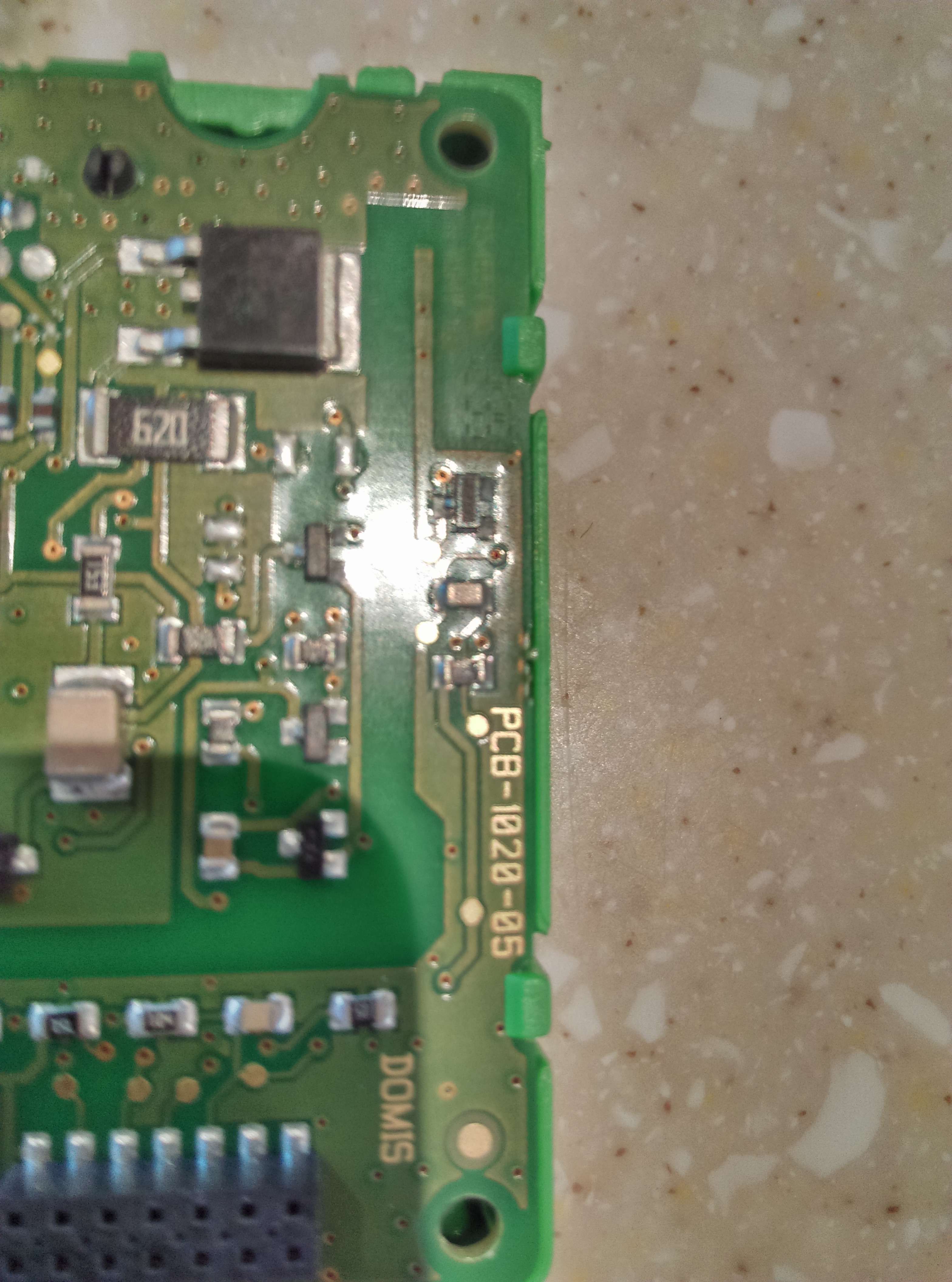

    Bonjour Gladys, merci pour votre réponse et j'étais en déplacement professionnel, d'où ma réponse tardive. Désolé ! J'ai pris en photo en pièce joint le module transmetteur IP et voici son numéro gravé que je lis sur la photo PCB1020-05 marque DOMIS. Je ne le vois plus la liste des éléments depuis mon PC car plus d'adresse IP du module en panne. Donc j'essaye ce soir depuis la l’écran LCD, mais je dois tout rebancher avant. A mon avis, cela serait plus simple de vous envoyer le module IP de le tester de votre coté. Autre info : avant je recevais plein de SMS avec des messages incohérents du transmetteur et depuis que j'ai enlevé le module IP , j'ai plus de message intempestif et le SMS de TEST de connexion GSM marche, il est bien envoyé une fois par semaine. Voila , ci joint la photo et d'autres par mail si besoin. Sur le module IP le voyant sur le câble Ethernet clignote verte irrégulièrement et la diode orange est allumée. Là aussi j'ai des photos si besoin ? Mes sincères salutations, ALexis

    Bonjour Alexis,
    Votre module ne communique plus avec le serveur depuis le 15 octobre 2015.
    Par conséquent, il n'est pas anormal que ça ne fonctionne plus.
    De plus, il semble que vous n'ayez jamais décoché la case "activer DHCP" comme demandé dans la notice, ce qui signifie que votre box peut à tout moment donner une nouvelle adresse IP à votre centrale téléphonique.
    Je vous conseilles donc de vous rapprocher de ce post afin de remettre à zéro le module IP et reprendre l'installation.
