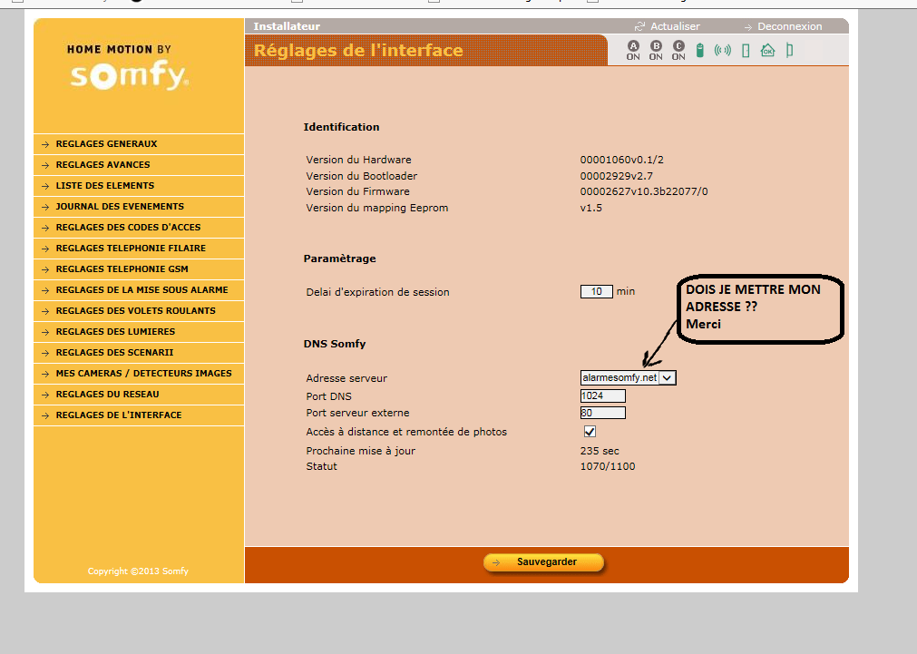

    salut thomas
    peux tu regarder la pj stp Réglage de l'interface.

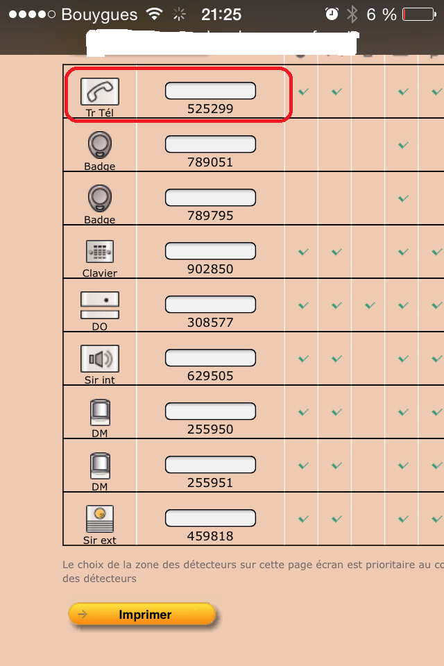

    Bonjour Henri,
    Vous le trouverez dans la liste des éléments via le PC ou le clavier LCD.

    bonjour,
    je n'ai pas de clavier lcd
    j'ai procédé a tous les paramétres mais je ne vois pas du tout de le numéro à 6 chiffres de mon transmetteur téléphonique commençant par un 5.

    Comme indiqué précédemment, vous le trouverez aussi via l'interface PC toujours dans le menu "liste des éléments":
    Merci de me le communiquer afin que nous puissions avancer.

    Bonjour, voir en pj.
    merci de votre aide.

    Bonjour Henri,
    Merci pour votre retour, j'ai donc pu faire des tests et tout est bon sauf l'ouverture du port 443 qui ne semble pas ouvert ou alors n'est pas fonctionnel.
    Il faudrait donc revoir les paramètres de votre box ADSL, en vous aidant de ce post et d'ouvrir ou ré-ouvrir le port 443.
    Par la suite, l'application sera fonctionnelle.
