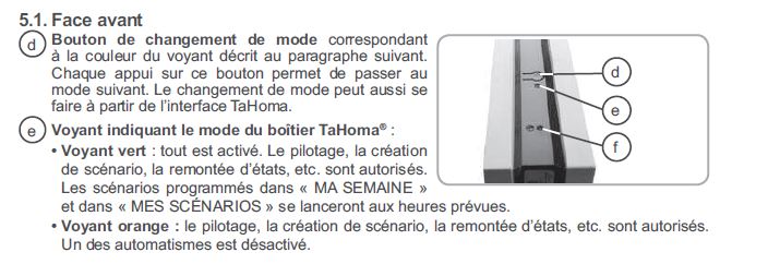

    Vérifiez l'état des voyants

    Merci Robert, étant donné que tout avait l'air de fonctionner, je ne m'étais pas penché sur l'état des voyants et l'un d'eux était effectivement orange.
    Par contre, je ne sais pas pourquoi il a basculé en orange, à surveiller.
