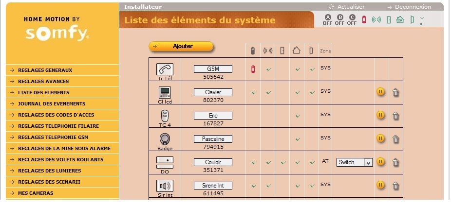

    Pourriez-vous me faire une copie d'écran de votre liste des éléments.

    Ci-joint une copie d'écran de la console

    Bonjour, c'était les piles de la centrale. J'ai été abusé par le nom donné par défaut dans l'interface web de "Tr Tel". merci pour votre aide

    J'ai la même information que sa capture d'écran, donc alarme pile faible sur la ligne du téléphone/GSM et pas sur le clavier LCD/numérique.
    mon sms reçu informe bien "pile faible transmetteur".
