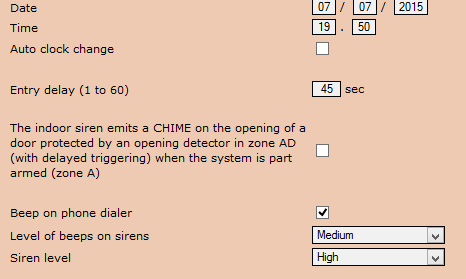

    Je n'ai pas le clavier LCD, je fais ça sur mon ordinateur. Et ma temporisation est bien à 45 sec. Et donc même si dans les 45 sec je déconnecte l'alarme, je reçois tout de même l'sms.

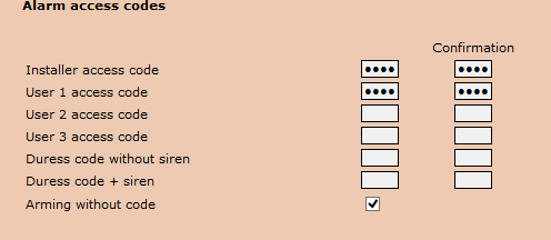

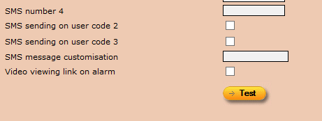

    Oui je n'ai pas initialisé d'user 2 et 3 et j'ai décoché l'envoie d'sms quand on les utilise

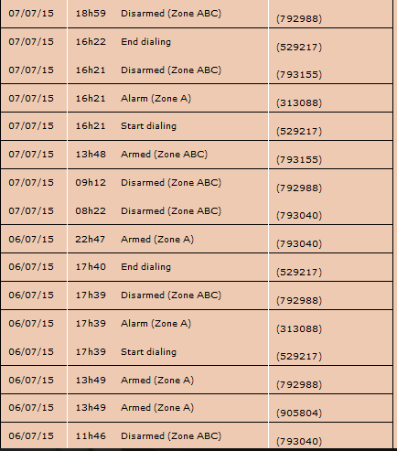

    Car d'après ce que vous m'indiquez j'ai l'impression que vous vous faites détecteur par un détecteur qui n'est pas en zone AT d'où le déclenchement immédiat du système d'alarme et l'envoie des SMS. Afin de s'en assurer, pourriez-vous me transmettre une copie d'écran du journal des évènement et de la liste des éléments de votre système d'alarme.
    Nico P.
    Nico P.
    Nico P.
    99 / 100

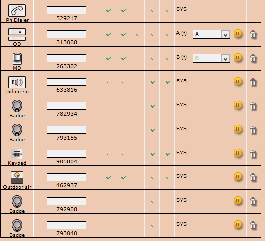

    Voila tous les captures d'écrans des paramètres de mon systeme.
    Je vous répète les scenarios :
    Lorsque j'active tout, je rentre et désactive, pas de problème.
    Lorsque j'active juste la zone A ( la porte d'entrée), je rentre, désactive, 1 bip, mais je recois tout de meme l'sms.
    Merci tout de même.
    Thomas M.
    Thomas M.
    Thomas M.
    Bonjour Nico,
    comme nous pouvons le voir, votre détecteur d'ouverture est placé en zone A et non en zone AT. Dans ce cas, son déclenchement est immédiat et donc l'envoi de SMS aussi. Si vous souhaitez que son déclenchement, ainsi que l'envoi de SMS soit retardé de 45s, il faut impérativement placer ce détecteur en zone AT (zone A avec déclenchement Temporisé).
