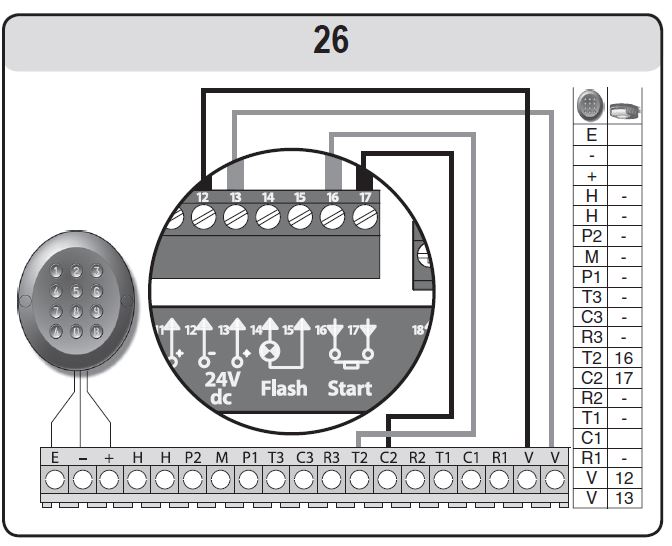

    voici le branchement du clavier filaire sur le DEXXO.

    Bonjour Vincent,
    Vous n'aurez pas ce problème avec ce clavier filaire car la commande est déportée du clavier http://boutique.somfy.fr/clavier-a-code-filaire.html
    Voici la notice.
