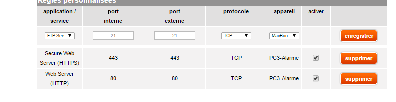

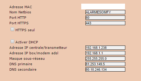

Je n'arrive pas a me connecter à mon compte alarme somfy via web ou wifi (http://XXXXXX.alarmesomfy.net/).
Voici un résumé des action menées :
j'ai créé mon compte alarme somfy fin mars 2015.
A cette epoque je n'arrivais a me connecter que via le WIFI. N'ayant pas encore ma caméra, j'ai décidé de remettre ca a plus tard (je pensais qu'il s'agissait d'un pb NAT).
Aujourd'hui, je n'arrive pas a me connecter que ce soit en WIFI ou en 3g avec mon tel.
Si je vais sur le site : http://alarmesomfy.net/ et que je saisie mes informations, j'ai le message suivant : "Les identifiants de connexion renseignés sont incorrects" . Alors que j'utilise les même information pour me connecter à mon interface alarme.

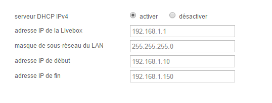

J'ai renseigné les DNS, ouvert les ports sur ma box, effectuer les réglage nat sur ma box...
Je sèche...
Si qqn pouvais m'aider
Bonne journée cedric
PS : je joint des captures écrans pour vous aider.

    Déjà, votre box FAI est bien paramétrée.
    Pareil pour votre centrale-transmetteur.
    Avez-vous fais un reboot des 2 pour bien prendre en compte les paramètres après modifications ?
    Avez-vous fais la manip de couper et rebrancher l'alim de votre centrale pour la faire reconnaître des serveurs Somfy ?
