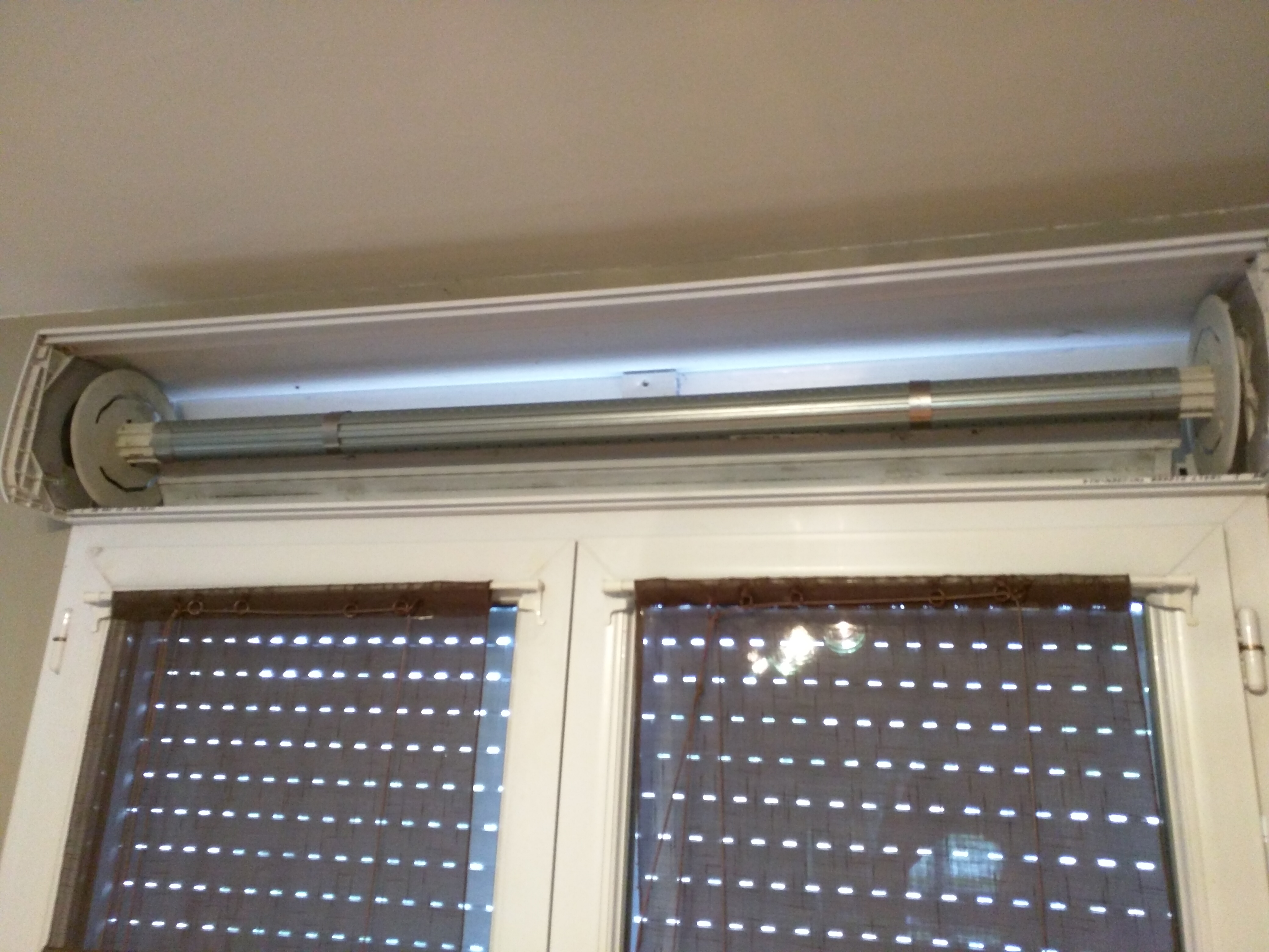

J'ai acheté un kit RMS1000 mais je ne peux pas fixer le moteur dans le caisson car il n'y a pas d'équerres. Le volet roulant actuelle est fixé de chaque coté du caisson. Comment faire ?

    Je fais comment pour le poser ? Existe t' il des " options " ?
    Je trop tardé pour le poser et je ne peux plus le rendre en magasin

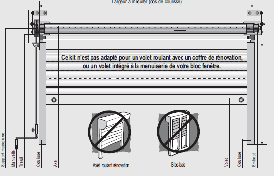

    Bonjour Dominique,
    A la vue de votre coffre, il semblerait que vous ayez un bloc baie, vous avez donc mal été orienté.
    Il vous faudrait plutôt un Roller Drive.
    Voici la notice, cela vous aidera à voir la différence entre ces 2 kits:
    https://www.somfy.fr/file.cfm/Notice_Roller_Drive.pdf?con...
