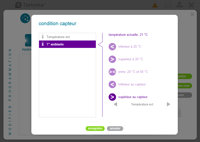

Je prépare un scénario pour optimiser mon chauffage et j’ai 2 petites questions.
1) Comment définir un delta t° ext/t° int comme condition avec [un capteur de température extérieur somfy et un thermostat d’ambiance pour le chauffage somfy] ?
2) Comment l’intégrer dans l’application SMART.]
Merci christian
    Vous créez une fonction smart avec un capteur en condition > ou < à une autre capteur, que vous pouvez cumuler (ET) avec la valeur d'un capteur.
