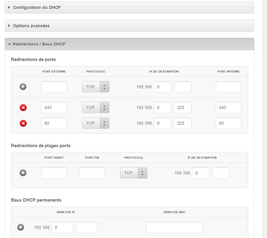

    En complément, j'ai testé l'accès à distance vers votre système d'alarme. Il s'avère que vos ports ne sont pas ouverts. Vous trouverez ci-dessous un post qui pourra vous aider à ouvrir vos ports :
    http://forum.somfy.fr/questions/865073-ouvrir-ports-box-adsl

    Je vous joins, en complément de mon mail envoyé de mon IPAD la numérisation de l'écran d'ouverture des ports de la box.
    Je vous en souhaite bonne réception.
    (mon mail IPAD : xxxxxx@me.com)
    Bien cordialement,

    Décocher la case activer DHCP, modifier votre adresse IP pour que le dernier nombre soit compris entre 201 et 240, puis ouvrir les ports de votre box internet (voir lien ci-dessus).
