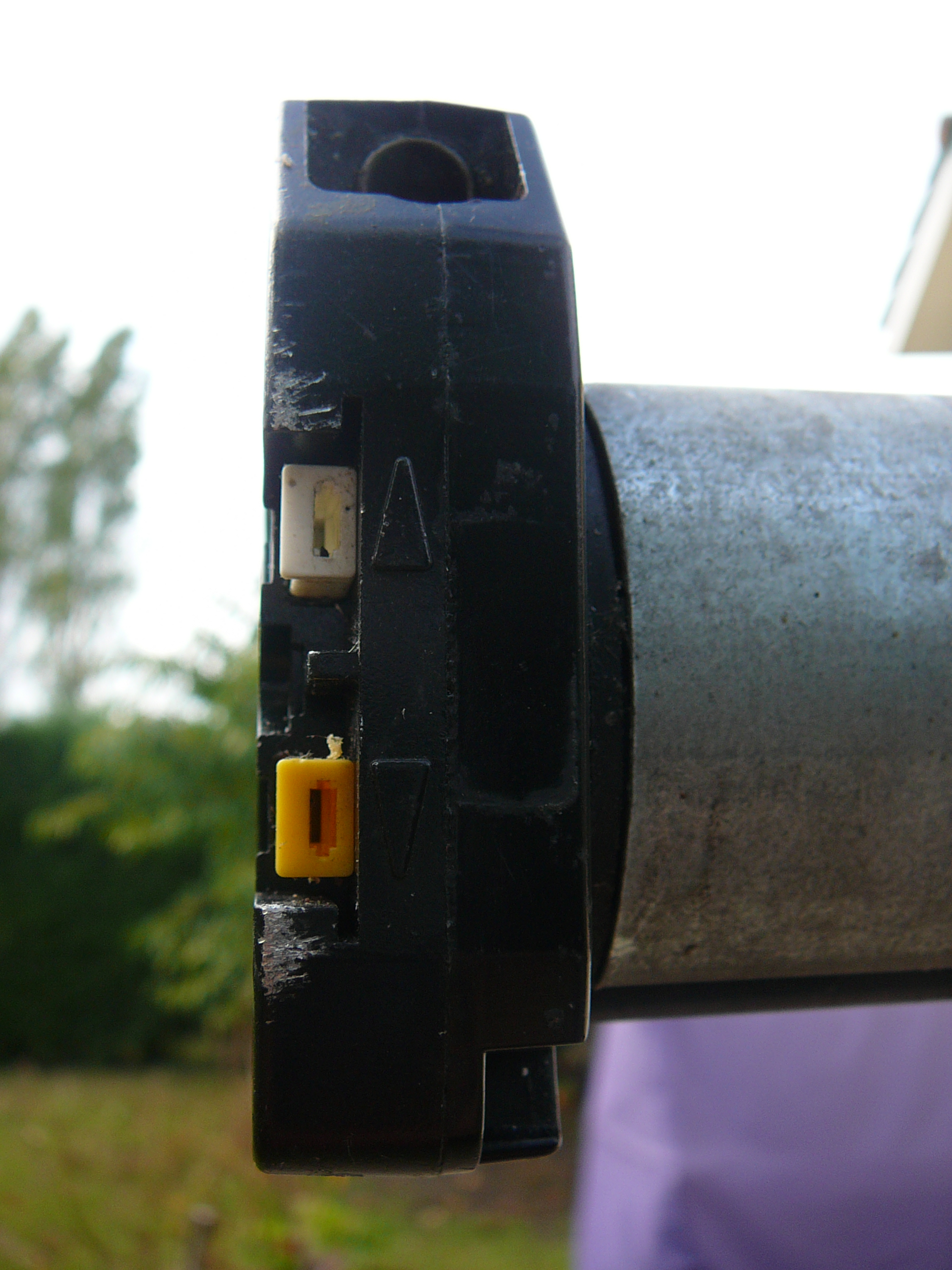

Désolidariser un moteur de volet électrique du tube en fer ?
J'entends bien cette précision mais ce n'est pas le fond de ma question. J'ai mis une photo pour identifier le moteur. En effet, il n'y a aucune étiquette visible. Elle est peut être sur le tube moteur à l'intérieur du tube support. Mais justement je ne peux pas accéder au moteur et c'est l'objet même de ma question.
Merci de l'aide qui pourra m'être apportée.

    Bonsoir,
    J'avais déjà vu cette vidéo et cette notice. Elles sont intéressantes mais ne répondent toujours pas à ma question. En effet, mon problème pour l'instant est que le tube moteur est dans le tube support en fer et que je n'arrive pas à l'extraire. En plus le moteur SOMFY de la vidéo ne semble pas correspondre au mien comme montré sur la photo. Les références n'apparaissent pas tel qu'il est indiqué également dans la vidéo.

    Bonjour Didier,
    Merci de bien vouloir ne pas créer d'autres sujet pour votre problème afin de faciliter son traitement ainsi que l'aide que votre sujet pourrait apporter à d'autres utilisateurs.
    Concernant votre problème normalement le moteur est uniquement enfoncé dans le tube. Parfois des vis autoforeuses et des rivets POP sont mis en place afin d'assurer son maintient. Si vous n'arrivez pas à sortir le moteur du tube c'est qu'il doit y avoir une ou plusieurs fixations présentes sur le tube.
