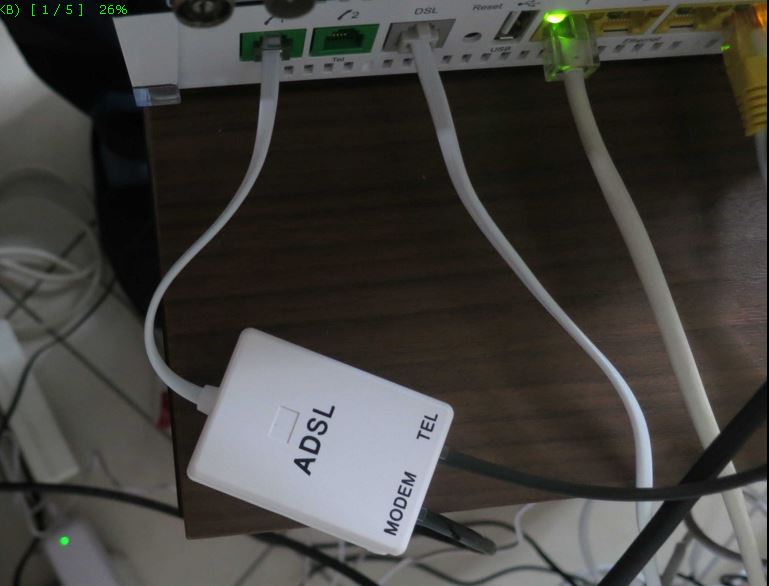

    Mon problème est résolu.
    Après appel au SAV de SOMFY, il m'a indiqué l'origine du problème. Je le post car il pourra être utile à d'autres personnes.
    Il faut absolument installer une prise RJ11 gigogne sur le départ de la box avec une sortie RJ11 vers le téléphone et l'autre vers l'alarme.
    J'ai testé l'alarme et le transmetteur m'a bien appelé.
    Je joins une photo de l'installation.
